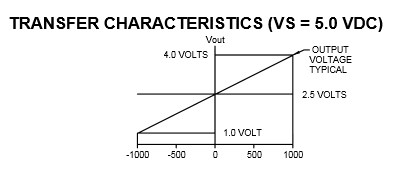

[user]HECTEPOB[/user], если нужно именно датчик положения, то за основу проще всего взять конструкцию ручки газа. Либо взять готовую ручку, распотрошить и прикрепить магнит из ручки на рулевую трубу, а напротив по середине поставить один аналоговый датчик холла из этой ручки. Тогда ноль выставлять по среднему напряжению с датчика.
Собственно, там обычно ставят SS49. При отсутствии магнитного поля на выходе датчика в среднем 2,5В.

Идея с ручкой газа нравится. Пожалуй самое простое и надежное решение.

Датчики холла бывают очень разные.  В простейшем случае это магнито-резистор т. е.  сопротивление меняется в зависимости от напряженности и ориентации в магнитном поле.  Далее идут навороты.  Помещение магнито-резистора в корпус микросхемы с обвязкой. Выход микросхемы может быть разный.  Аналог,  шим, чим, spi,  l2c, ssi и т. д. В самом тяжелом случае это микросхема вместе с магнитом в неком конструктиве.  Например энкодер,  ручка газа и т. д.  с заведомо известной характеристикой выхода относительно механических параметров.  Та же ручка газа в простейшем случае имеет аналоговый выход с линейной характеристикой по углу поворота
HECTEPOB
По вашей ссылке магнито-резистор в обвязке с аналоговым выходом линейным к напряженности магнитного поля.  Обычно невозможно обеспечить линейное изменение напряженности по отношению к механическим параметрам (угол,  расстояние). Поэтому для получения линейной характеристики по отношению например к углу требуется пересчет по таблице. Таблица строится опытным путем по замерам исходного сигнала.
