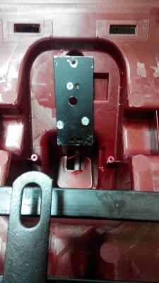

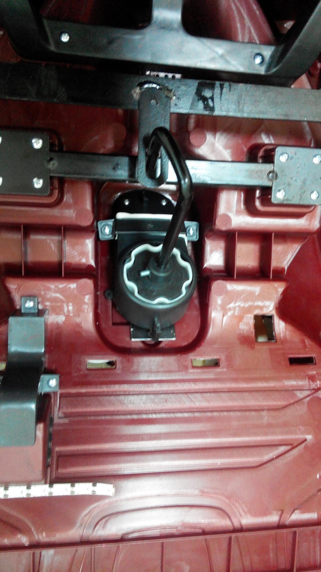

Подробности по реализации:
1. Под редуктор установил металлическую пластину, поскольку диаметр отверстия в корпусе сильно больше диаметра вала, что давало значительный люфт.
2. Под хомут редуктора подложил пенополиуретан (чтобы сам редуктор не болтался)
3. Пластмасску с датчиком устанавливал внутри на двух винтах (от нее пришлось отрезать все лишнее).
Забыл сфотать, сфотаю, обновлю сообщение
4. Самодельную корону с магнитами из якоря крепления крыла к вилке от велика и родной короны от ручки газа от электровелика крепил к валу сквозным винтом М3.
Тоже сфотаю и обновлю это сообщение (необходимо выставить магниты получше, чтобы сигнал с датчика был симметричным)
5. Программа на языке ардуино, но буду переписывать на ассемблере, иногда не четко срабатывает (не успевает). Возможно виной всему тормознутые штатные реле.
