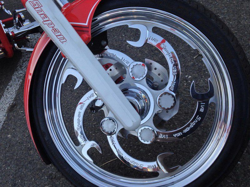

lmvlmv
Так может сразу из стали изготовить? ;-) Такие!!!
Набрал гнутых ключей, сварил на ступицу, и O'Kay!!! :-)

Бабай
Цитата: lmvlmv от 13 Нояб. 2014 в 16:19Набрал гнутых ключей, сварил на ступицу, и O'Kay!!! :-)
А где взять обод и ступицу из хромванадия ?  ;-D

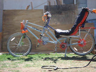

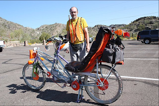

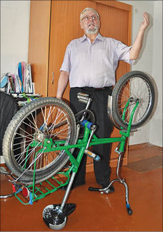

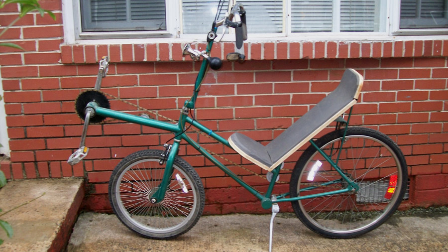

stoyan
#17
если с позвоночником проблемы посадку надо менять
есть ресурс по мото-рекамбентам: http://www.bikeweb.com/
для примера картинки посмотреть с ресурса
велы с комфортным сидением вероятно проще всего реализуются подобным образом
http://electricle.blogspot.com
http://electricle.blogspot.com/2009/04/uphill-downhill-skateboards-and.html
кстати вот и сам вел-рекамбент вполне... и посадка как надо и скучно не будет  B-)
