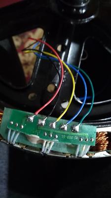

2 вопрос: давеча менял провод в мотор, остался лишний белый провод. Для чего он?
