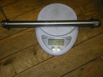

dimad63
Выточил ось крепления маятника.
spivakov
отлично! от YZ родная 260 гр.
