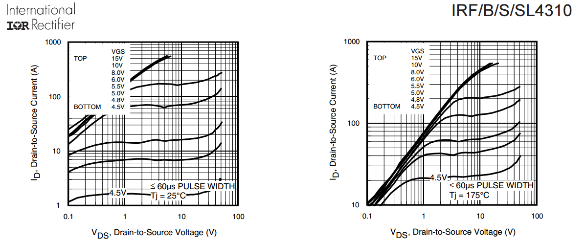

dongrigorio
Цитата: илс от 05 Нояб. 2014 в 12:57
Вот как выглядит БМС с разрядным током 80А.  :ку:
На плате мы видим транзисторы IRFB4310
как же они коммутируют, если напряжение на ячейках около 4В?
acyd
они запараллелены и канал заряда- разряда коммутируют, общее напряжение 80в, а ячейки через smd мелочь и резисторы, ищете схему типовой БМС
