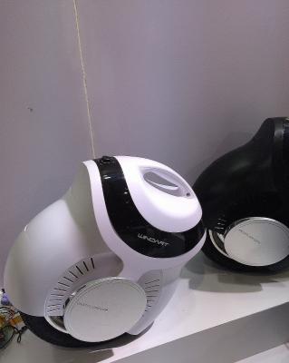

А вот о таком духколёсном чуде кто что скажет?
Он присутствует на картинке в описании на нонеймы.
Цитата: monowheels от 27 Окт. 2015 в 13:01
Еще один новый двухколесник
Может кто пробовал, или даже может есть у кого?
О нём уже немножко поговорили, но хотелось бы узнать по подробнее :hello:
KS16
а ещё я катаюсь на уницикле :hello:
olejarh
[user]Dmirty[/user], Но на самом деле это туцикл, он просто так замаскирован )
Но мне было бы всё же интересно услышать тех, у кого есть такая штуковина, ну или хотя бы тех, кто его мог потестить ;)

EcoDrift
[user]olejarh[/user], У меня едет. Тоже хочу попробовать. Давно на него глядел, глядел и решился. Обычный 350 Вт, 132 втч батарейка. Два колеса. Ничего интересного.
olejarh
[user]EcoDrift[/user], Ну это то и понятно что "ничего итересного" с т.з. характеристик.
Но оно для обучения новичков или там для проката моноколёс может и ничего окажется.
Его ещё никто не притаскивал и оно двухколёсное, ну и цена должна быть дешёвая.
Так что как придёт и будете тестить - свистните :hello:

EcoDrift
[user]olejarh[/user], Тестить не планируем)) по причине - ничего интересного))
