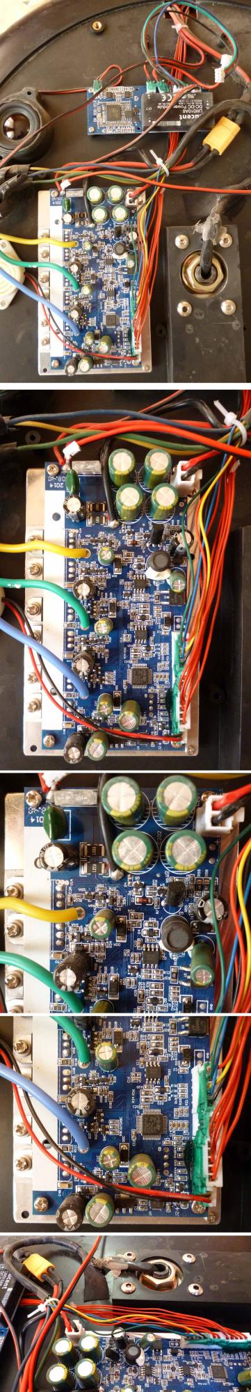

KoteSN
хочу купить контроллер для Wmotion8 он же CXM A8
характеристики колеса:
- 16"
- батарея - 264 Вт/ч, 64В, при максимальной нагрузке 55В
- мотор - 500W, (при максимальной нагрузке 1045W, потребляет 19 ампер)
посоветуйте мне контроллер чтобы до 20 км/ч мог разгонятся, что-бы можно было выставить ограничение по скорости (звуковой сигнал или поднятие педалей), с выбором режима жесткий мягкий...
может быть от готвея, кингсонга или еще от какого колеса подойдет?
фото моего контроллера
