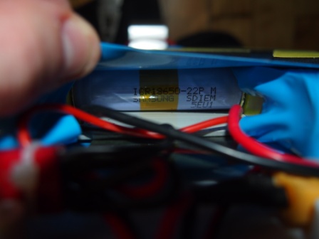

Цитата: Azrat от 14 Фев. 2016 в 00:32
Внешний осмотр, действительно, не дал никакого ответа относительно ёмкости и производителя батареи, но мы люди дотошные, поэтому заглянули внутрь, и увидели следующее:
Оказался таки самсунг, всего 32 батки по 2200 mAh на 10V, а вот как это перевести в заявленные 4400 mAh при напряжении 60V, я не знаю, поэтому вопрос о полной ёмкости для меня остаётся открытым - просветите, пожалуйста.
2.2Аh (ёмкость ячейки) * 3.7В (а не 10, среднее рабочее напряжение ячейки) = 8,14Втч (ёмкость ячейки в Втч)
8.14Втч * 32шт = 260.48 Втч
если совсем точно, то 2,2*3,62*32=250Втч
но все врут с этими подсчетами и берут за номинал кто 3,65-3,7, а кто и 3,75 (найнеры - :hello:)

[user]Azrat[/user], 2200mAh - одна ячейка. Там параллельно 2 шт, значит общая ёмкость 4400mAh, так что не обманули. Да и то, что есть параллельное соединение - хорошо для катания, дольше батарея проработает. Но полученный пробег смущает.

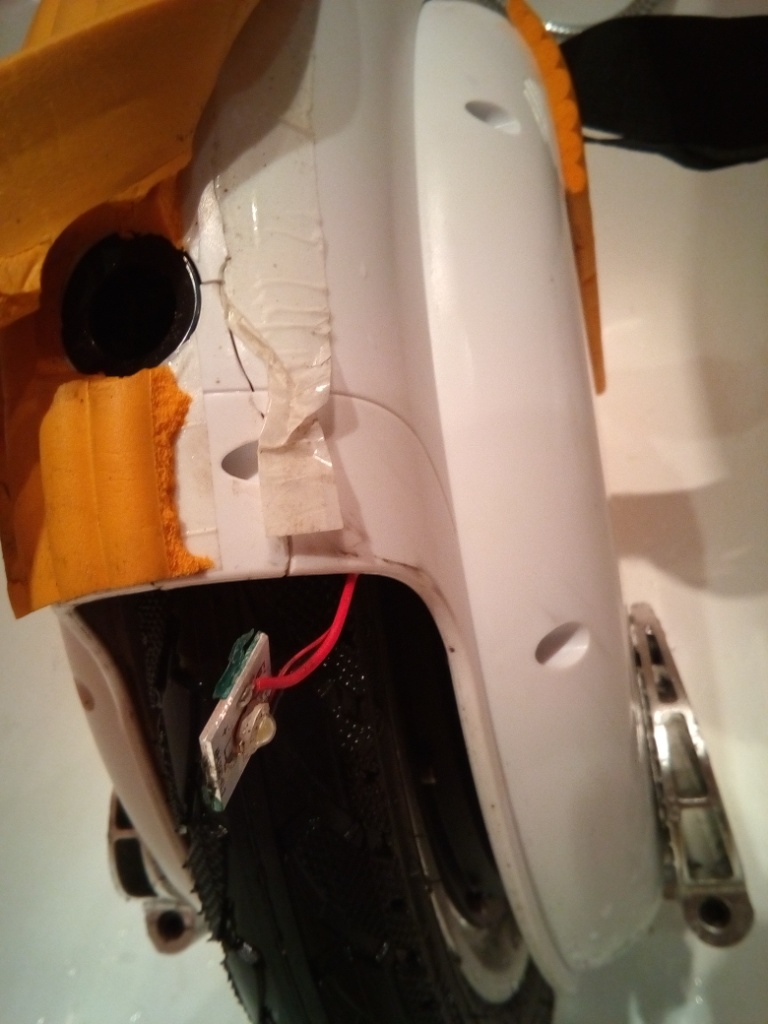

А вот дальше случилось печальное: ещё через пару километров при прыжке с неожиданно высокого поребрика я соскочил с колеса и оно, несмотря на небольшую скорость, треснуло в районе переднего габарита. Электрика в порядке, диод горит, но колесо теперь нужно клеить. Прошу совета, чем это лучше делать: моментальным секундным клеем или двухкомпонентным? Или ещё каким?

[user]Azrat[/user], только новый корпус. Все остальные временные меры.
