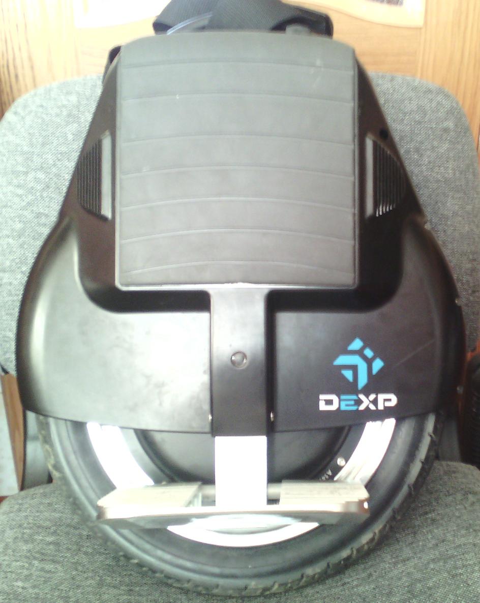

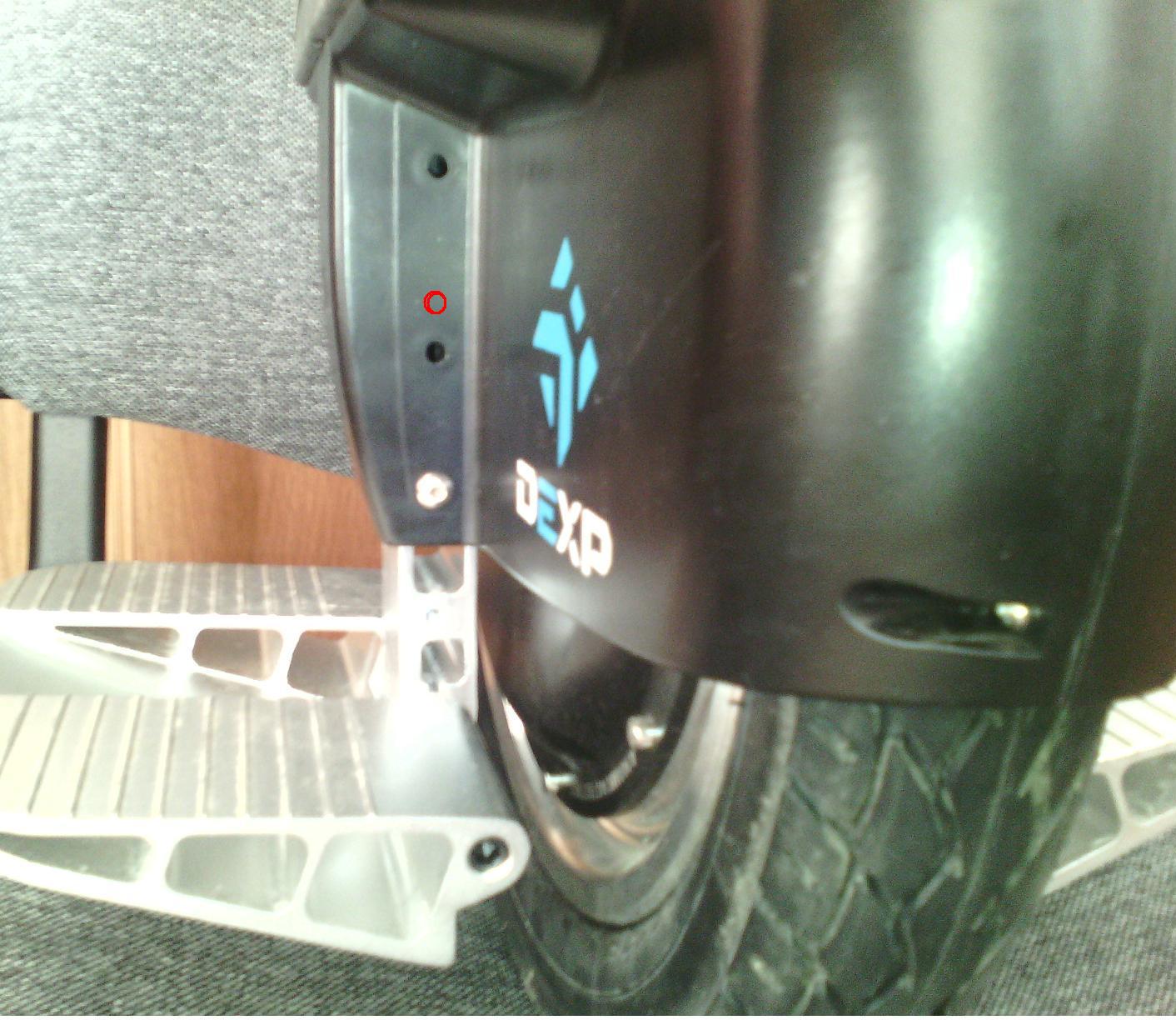

[user]Zivit[/user], принимаю предложение (польза будет, наверное, только для Dexp-r1, CXM A3 и СXM A6).
На днях соберусь и все сделаю: зафотографирую, распишу и выложу.
Но сначала мне нужно мнение профессионалов:
- теоретически, при подъеме корпуса на 1,7 см.,  значительным ли будет изменение баланса и динамики колеса?

Эта проблема есть во всех 14'' и 12'' колесах (в большей или меньшей степени). Так что попробовать поднять корпус - идея отличная. Главное горизон не завалить.

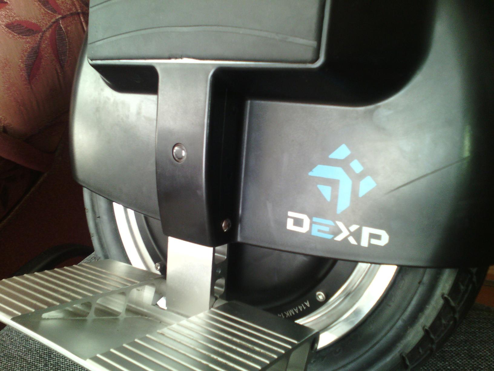

Просто "напопробовать" можно так:
- раскрыть половинки, чтобы подтянуть жгут проводов, идущих к колесу
- собрать, как показано на фото
Оставлять, конечно, так нельзя: крепление будет слабым (на четырех винтах, вместо 12-ти). Но, для примерки и оценки - можно. Корпус поднимется на 3,5 см. Колесо корпус не задевает (остается зазор около 2 мм.)
Я сам пока не попробовал: асфальт  еще под снегом  ;-)
Dexp r1*; Gotway MCM4* 340wh + 340wh; Kit-электровелосипед 350w; электромотор 350w на лодке из ПВХ, мечтаю собрать скутер на 3000 Вт.
dmitrii_i
Тоже думал над таким вариантом - поднять на высоту одного крепежа, тогда не надо сверлить новых отверстий (они и так достаточно близко друг к другу, может треснуть между ними). Крепеж тогда на 4х винтах вместо 6ти (откуда 12 то??)

Цитироватьтогда не надо сверлить новых отверстий
Четыре дырки нужно будет просверлить, тогда крепиться будет на 8-ми винтах (по четыре с каждой стороны колеса, как на фото). Это уже должно быть достаточно.
Может я ошибаюсь, но такое колесо будет комфортнее (потому, что его еще и между ног легче будет держать). Если только брызги на обувь полетят?
Комфортнее, однозначно. Самые удобные это 16'' колеса. Тут получим компактность 14'' c удобством 16''.

Цитата: dmitriy_i от 13 Март 2015 в 15:21
Тоже думал над таким вариантом - поднять на высоту одного крепежа, тогда не надо сверлить новых отверстий.
К сожалению шаг отверстий разный, но можно снаружи усилительную пластинку с отверстиями под винты приклеить - приклепать.
