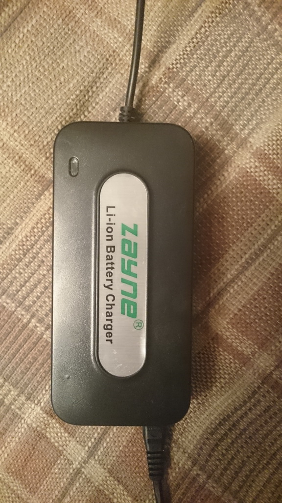

Друзья, у кого CXMы, можете написать про зарядные устройства, наличие вентилятора, если он есть, как сильно он гудит и какое напряжение реально выдает зарядка на штекере, на холостом ходу (по вольтметру).
Kentavr
DEXP R1.

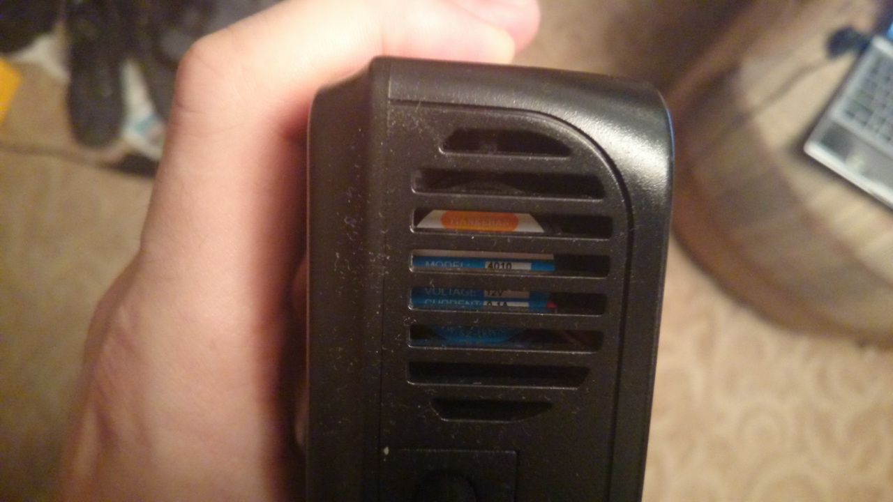

Зарядное с вентилятором, на холостом ходу и малом потреблении светится зеленый светодиод, вентилятор не работает. Под нагрузкой - красный светодиод, включается вентилятор, гудит ощутимо (чуть громче, чем в системнике, например).

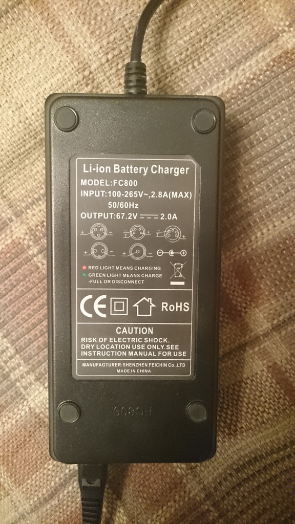

На зарядке написано 67,2 В, 2,2 А. На холостом ходу (без нагрузки) - 55,3 В.

Уменя тоже на холостом 55,8 В. Есть мнение, что напряжение холостого хода должно соответствовать надписи на наклейке т.е. 67,2 В.  И второе несоответствие с наклейкой, контакты не 1и 3, как красиво нарисовано на блоке, а 2 и 3. Может это так задумано? Или надо принимать меры?
Хотелось бы собрать побольше данных от разных пользователей.
Вентилятор гудел, как фен, пришлось резистор впаять последовательно вентилятору, переменный и настроил на тихую работу, почти не слышно.
black wheel
не, у меня конечно слышно как гудит вентилятор но не громче чем у компа.... а полная зарядка колеса идет 2ч. 20мин. у всех так долго?

Сегодня проверил амперметром зарядку от Dexp. Все не соответствует теории. При красной лампе идет зарядка постоянным напряжением 68 В и с постепенно падающим током. При падении тока до 0,2 А лампа переключается на зеленую, напряжение падает до 55,5 В, ток падает до нуля. Никакой медленной зарядки при зеленой лампе нет. Потенциометр на плате зарядного устройства регулирует напряжение при красной лампе, напряжение при зеленой не регулируется. Вопрос, каким образом первый раз включается красная лампа, т.е. режим зарядки? Может быть от скачка напряжения во время включения в розетку.

На холостом ходу 55.7 вольт
Под нагрузкой 68 вольт
Контакты: + второй, - третий
Вентилятор есть.
Гудит субъективно средне, как вентилятор в компьютерном БП под средней нагрузкой.

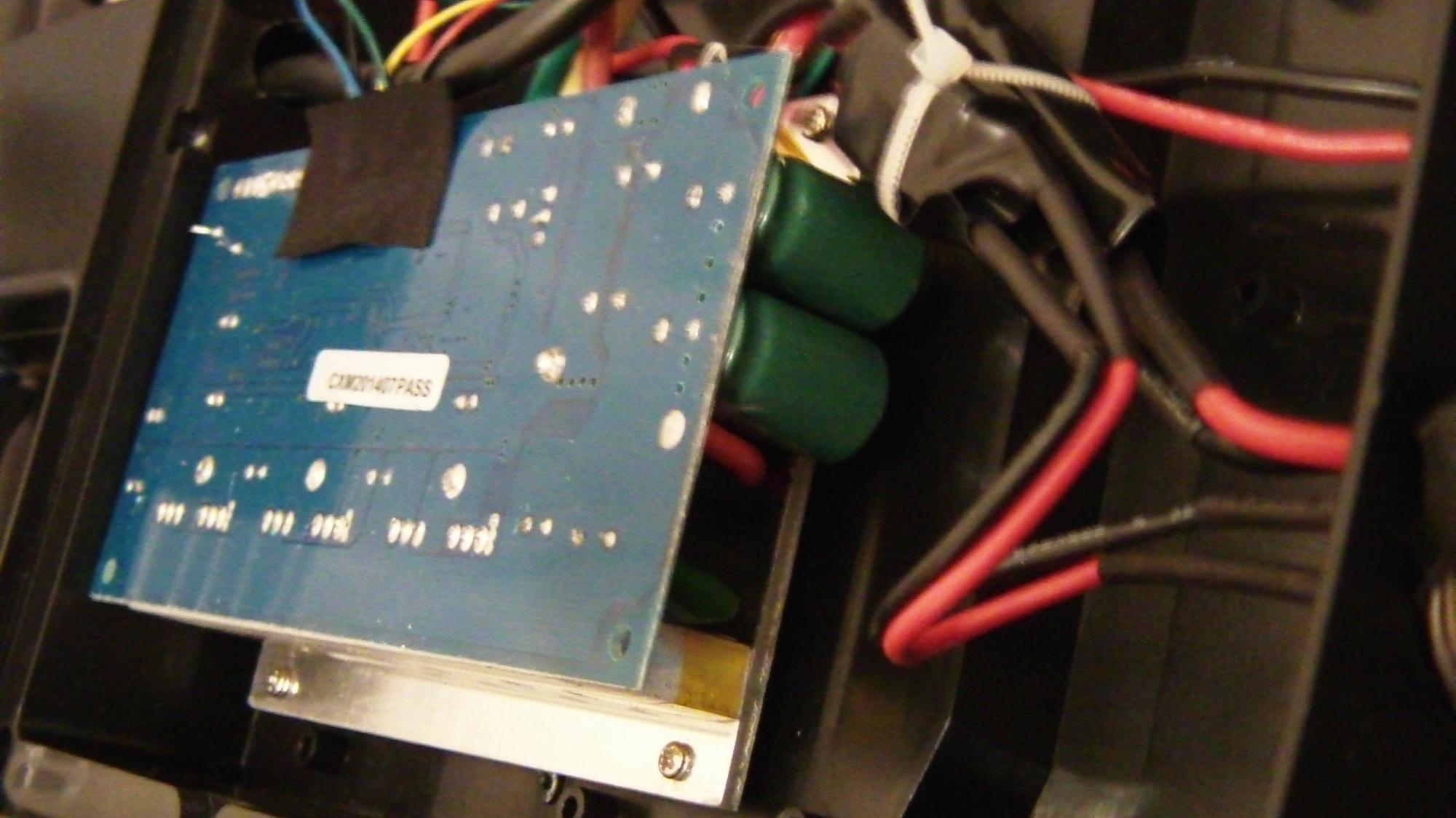

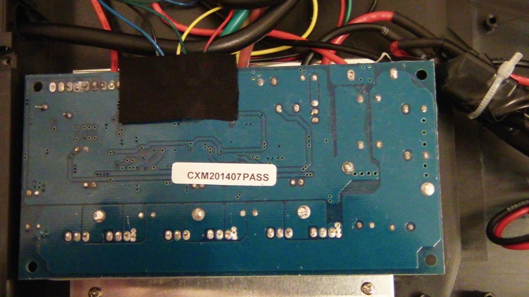

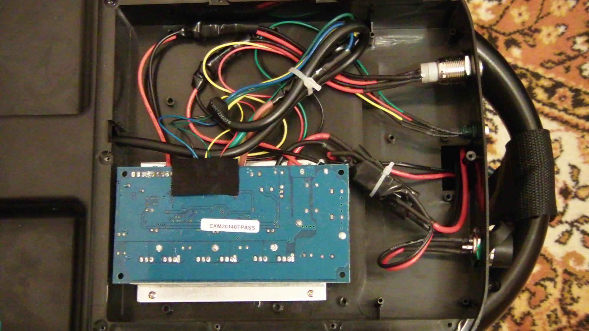

Потроха DEXP-R1:
Так вроде все чистенько, аккуратненько.

Zivit
#161
[user]Alex---Sh[/user],
Магниты можно передвинуть при желании. Они там на лейкопластыре приклеены.
То, что собрано аккуратно, это да. Я еле разобрал. Кнопка, лампа, гнездо на фиксаторе резьбы. Термоклей не применен. А раньше думал, что без волшебных Аирвилских термосоплей на одном колесе не поедешь.
