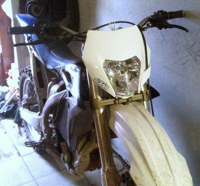

наконец-то купил фару.
задолбал уже фонарик на изоленте :-)
только светит она непонятно куда, и лампа накаливания не по фэн-шуй.
чувствую, без хирургического вмешательства опять не обойтись.
в связи с этим подскажите, кто опытный, чего такого на диоде соорудить?
12 вольт 150 ватт на борту есть.

[user]spivakov[/user], оригинальная с КТМ?  Ас разу диодные не бывают для мото?
spivakov
галоген много жрет, только этим не устраивает.
рисунок светового пятна непонятный, надо фару опускать сильно вниз, так вверх херачит,
поэтому думаю мощный диод надо со своим отражателем или линзой,
дырку сделаю в отражателе фары если что.

[user]spivakov[/user], если отражатель дает некачественный спектр, то единственное, что может помочь - это вместо родной лампы вставить линзу с креплением под штатное от лампы.

[user]spivakov[/user], больная тема. Перепробовал много чего. Сейчас езжу с мордой Acerbis Cyclop с ксеноном 70Вт (35 Вт на ближний, 35 на дальний). https://electrotransport.ru/index.php?topic=448.msg589982#msg589982
Светит.. хуже галогенок 100 Вт, что стоят на Ерше. На Ерше насколько ночей ехал на 80-100 кмч, в том числе по не освещенным и загруженным трафиком однополоскам. На е-байке, 80 кмч ночью до Лыткарино, всего десяток километров - из разряда экстрима.
Китайские светодиодные лампы на 2800-3600lm еще не пробовал, но подозреваю, светят ультрафиолетом, и скорей всего будут давать нечеткую фокусировку.
Как вариант, попробовать колхозить из 50 или 100 Вт матриц, или поставить мото би-ксенон.
Можно протестировать готовую светодиодную оптику, например Osram и Филипс:
