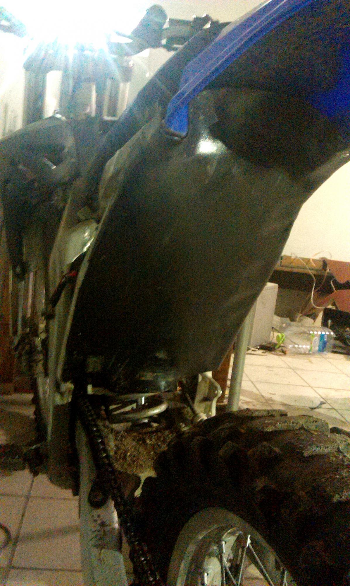

Здравствуйте,заказал такой же контроллер как у вас ,китайцы спрашивают комплектацию,написали:1. three speed, 2. low brake, 3.high brake. 4. hall sensor, 5. soft start, 6. hard start, 7. hall meter, 8. external blue-tooth.  В переводе через переводчик: 1. три скорость, 2. низкая тормоз, 3. высокой тормоз. 4. Холл датчик, 5. плавный старт, 6. жесткий старт, 7. Холл м, 8. Внешние синий зуб. .  Китайцы спрашивают-что убрать,что оставить ,из вашего опыта - что оказалось ненужным и чего ,возможно нехватает?
spivakov
#473
не надо!
копите на контроллер с токовым управлением.
это единственный мой вам совет.
или спросите, смогут ли токовое управление сделать.
вдруг выясница, что оно там есть! /:-)
отпишитесь, что скажут, интересно!

БМС подохла от таких выкрутасов!
пять ключей 4668 в норме, если надо кому.
езжу напрямую :-)
осталась исправна логическая  часть с резисторами и микросхемами
эта штука теперь только разряжает ячейки до 4.15
если чуть выше заряжать, каждый раз балансируются теперь :-)
зашил кайдексом контроллер с проводами от грязи
мастерская по переделке бензиновых мотоциклов и квадроциклов в электрические 925 462 1516
https://vk.com/m.dzvonisky
http://e-maxlab.ru
mr.Dream
[user]spivakov[/user], пустите через бмс слаботочку и зарядку, а разряд напрямую. При таких токах нет смьісла гнать весь ток через бмс. Или там уже силовая часть того?
horrorlv
#476
[user]spivakov[/user],  Для таких токов вело бмс уже не годится наверное, нужно переходить на масштабируемую смарт бмс типа авто. https://electrotransport.ru/index.php?topic=27788.0
Батарейка с такими токами тоже не всю емкость отдает, а намного меньше.
spivakov
помоему цена негуманная совсем получится, написал banzу.
хотя 260 долларов, вроде нормально....
есть еще варианты?
мне подошли бы целлоги, достаточно, чтобы пищало, когда ячейка одна разрядилась, но в продаже не смог найти.

Цитата: spivakov от 12 Окт. 2015 в 13:56мне подошли бы целлоги, достаточно, чтобы пищало, когда ячейка одна разрядилась, но в продаже не смог найти.
А в шлеме на скорости более 40 кмч что то слышно?
Единственный вариант - это световая сигнализация на щитке приборов, и(или) принудительное отключение нагрузки.
Я у себя использую контакторы. Учитывая, что контроллер нагрузка емкостная, цепь рвется без проблем.

spivakov
ну я езжу по бездорожью, на асфальть только чуть выезжаю, до места добраться. телефон в куртке слышу всегда без вибро.
а есть возможность лампу или пищалку вывести из базового модуля?

ferum
Чупа в ручку выводил вибратор по перегреву. Моторчик мелкий с разбалансированной насадочкой.
Dimak
Я из аларм-порт целлога соединил с электронным звонком велосипедным (спасибо Илсу за совет). Его слышно отлично на любой скорости.
banz
Да. Там стоит полевичек. Макс нагрузка - 4А. А что туда повесить, светодиод, или пищалку - без разницы.
В настройках есть "Alarm level" - ниже какого напряжения пищать.
