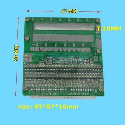

Хочу 10s переделать в 13s по виду это можно сделать, но я не очень разбираюсь. Подскажите что надо сделать пожалуйста.
Эти фото с сайта Али., но надо будет, сфоткаю свою. Покупал у этого продавца, откуда и фотки взял.

Просто видно что эти BMS универсальные, можно впаять недостающие элементы для достижения нужного кол-ва s.
По виду если ориентироваться, то вначале идет светодиод рядом с которым видимо ризистор(не знаю наминала пока), следом  нуливик резистор, так понимаю вместо перемычки он. Судя по используемым s , там стоит резистор или диод и рядом похож на конденсатор а вот дальше вообще не знаю
mobillko
Gt
перед тек как в корпус засунуть сфоткал.
[user]mobillko[/user], эти элементы сложно найти, а еще сложнее, после любительской доработки  проверить работу БМС по всем каналам, на всех порогах.
Непроверенная (после ремонта) БМС = потенциальный  бабах.  >:D
mobillko
Ну я рассчитываю на специалистов которые моими руками, но своей умной профессионально любительской головой всё сделают. Пояльник я умею держать в руках. Также у меня есть 1 bms на 24в и 2ве на 36в, не считаюя ту которую использую. Ещё есть BMS от ноутбучных батарей, где-то штук 5 и несколько ноутбуков с какими либо неисправностями. Могу из этого всего дёрнуть нужные детали. (полно телефонов, но от них наверное ничего не пригодится)
В этих нераспаянных цепях используются обычные резисторы. вкл. балансирные с большой мощностью. Иногда светодиоды.
Трехногие транзики вполне можно испльзовать с других БМС, думаю они одинаковые.
Остаются детекторы напряжений, т.е. супервизоры.
Выглядят, как шестиногие "тараканы".  В разных БМС. почему-то ставят разные супервизоры, хотя пороги почти у всех - одинаковые.  :bn:
В общем, если есть откуда снимать, рискните выпаять/впаять.
