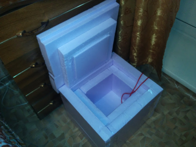

Самым интересным считаю проблему с  круглосуточным подогревом лития, т.к. стоять будет на морозе, планирую сделать объемный термос из пенополистирола и облепить изнутри литий подогревателями с термостатом, какую мощность необходимо будет подавать в подогрев видимо выясню только эксперементально. Как только придут все заказанные ингредиенты, приступлю к этим самым экспериментам, сначала  на балконе, потом на дачу.

Вот такой вот термос с стиле майнкрафта, 10см экструдированного пенополистирола. Сначала сделал 5см, первый тест показал, что всего 6Вт нагревателя снизу батарейки хватило, чтобы на термометре сверху батареи было +20оС, на улице при этом -2оС. Потом подогрев отключил и за 12 часов температура упала до +6оС, это при неполной герметизации и толстым медным проводом наружу, Кстати этот провод сильный и единственный мостик холода, как с ним бороться пока не знаю.  А 10см нарастил чтобы и при -40оС было достаточно очень маломощного подогрева,  смысл в том, чтобы при отказе СП батарея разряжалась до отсечки БМС как можно медленнее.
IvanM
[user]ViTbike[/user], может попробовать утеплить провод надев на него водопроводный утеплитель самого маленького диаметра? Хотя если провод достаточно длинный, то это наверое бессмысленно.
Или обработать провод толстым слоем монтажной пены :)
Или и то и другое, надеть утеплитель, а вовнутрь  монтажной пены ;)

ViTbike
так это получается еще энергию тратить на обогрев меди в проводе, а у неё теплопроводность чумовая
Вот именно! Медь бессмысленно утеплять снаружи. По-любому будет передавать уличную температуру в термобокс.
Как вариант, надо  короткий участок из термобокса заменить на проводник с меньшей теплопроводностью. Алюминий, напр. :bn:
Также, можно пожертвовать толщиной проводника (на этом коротком участке). Сделать из 1-4 проводов, по-типу: зима/лето.
На тонком проводе, зимой, при хороших токах, будет нехилый  саморазогрев  :eureka:
acyd
Выход тепла через провод ничтожен. Сопоставьте площадь поверхности и сечение кабеля. Не настолько медь теплопроводна. Считаю насчет провода единственный вариант утечки тепла - неплотно прилегающая крышка. Легко устранить - прорезав канал для провода, надо только чуть меньше делать, тогда утеплитель плотно обожмет провод, даже герметизировать не надо.
Можно под подогрев наклеить фольгу- алю скотч(не забыв про изоляцию выводов). Тогда тепло будет излучать внутрь куба.
ViTbike
Фольгу я хотел сразу, но сразу не купил, а внутренние стенки прям впритык к батарее получились, короче именно снизу у меня место есть 1-2мм под фольгированный утеплитель, пускай отражает тепло внутрь, потому что пенополистирол ощутимо прогревается, если сразу вынуть батарейку и пощупать рукой, это чувствуется.

На улице -10, батарейка за 50 часов остыла с +29 до +2, не с чем сравнивать, поэтому не знаю, классно это или не классно.  Кстати термостат будет  такой вот настраиваемый если конечно он не сгорит от 16В. Панели пока стоят на балконе, ловят только непрямой свет, перекрываются  значительно тенью от балкона и остеклением, ну прям самые наихудшие условия, хуже только полное засыпание снегом сверху, этой энергии хватает только на одну 10Вт фару, 2 уже тусклее светят, в третья вообще не запускается, в общем крохи,  соответственно хочу сделать чтобы подогрев кушал даже меньше этого, чтобы при любых условиях батарея оставалась в плюсе как по напряжению, так и по температуре, это кажется реальным.
