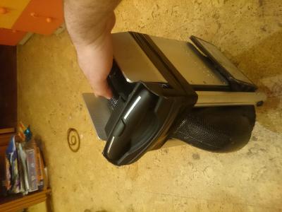

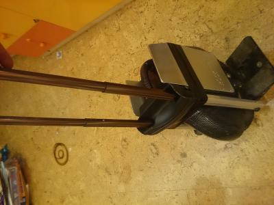

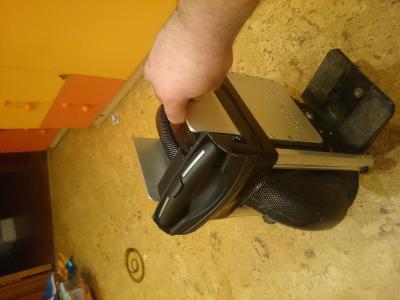

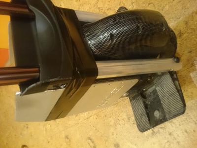

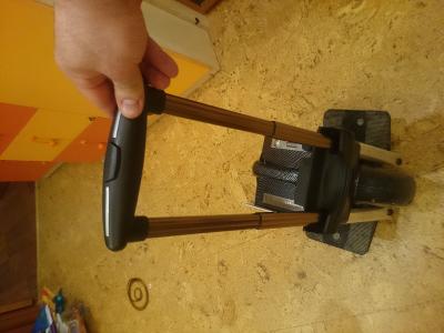

Вот,  :work: примонстрячил к роквилу 12му своему ручку из Ашано-сумки (600р).
Доволен как слон :-O
Комплектуха для апгрейда:
- собственно выдвижная ручка;
- два болта-десятки с обычной метрической резьбой (я взял калёные, но т.к. вкручиваются они в люминь, то любые подойдут);
- две металлические трубки Ф12мм (внутренний Ф10мм) - они вставлены в отверстия в выдв.ручке и уже в эти трубки всталены болты;
- двухсторонний вспененый скотч - им выдв.ручка крепится к корпусу роквила;
- обычный широкий скотч, или изолента - для надёжной фиксации выдв.ручки к верхней части корпуса.

[user]pal_al[/user], блин! Ну вот зачем? Двенадцатый рок и так как пушинка. Я с ним и в московском метро вообще никакого дискомфорта не испытываю. На днях ехал в забитом вагоне от бибки до юго-западной (Москвичи поймут :) ), стоя практически всю дорогу, держа в обоих руках перед собой. И не попачкал никого и устал разве что от толпы скорей (как водиться)), нежели от веса в 9кг. На улице вообще не вижу смысла таскать - встал и поехал.
А у тебя вообще стильные боковые накладки и паралоновой защитой не изгажен, как у многих и у меня в том числе ;) - в общем вид шикарен. Сейчас же, даже с учетом что сделано достаточно аккуратно, без бросающегося в глаза колхоза  ;-) , на мой взгляд выглядит нелепо - большая ручка и маленькое колесико)))

[user]Электро[/user], с колесами весом 10-11 кг и выше полностью согласен, катить удобней чем нести. Но вот для 12го рока, ну реально не вижу кейса где ручка категорически нужна...
Ну может только надуманный случай - села батарейка или гуляешь с кем-то , кто без колёс.

pal_al
#143
Ой) ой)
Налетели стервятники-моноколёсники!)))
По поводу колхоза - согласен со всеми) и так и написал: "примонстрячил"
По поводу удобства и необходимости, тут на вкус и цвет все колеса - тяжёлые))
Для меня колесо с ручкой - гораздо удобней.
И стоять в метро с 8кг в руке мне не нравится.
До этого в метро пользовал штатный ремешок, он менее удобен чем ручка.
И ещё ручка удобна, когда вы идете с каким-нибудь "безколесным" другом/подругой,при этом приходится выполнять неестественные для моноколёсников действия, а именно идти пешком))
Колесо соответственно несём в руке - покрываемся, извините, потом.
На этом мои объяснения/оправдания исчерпаны)
Давайте включайте г....мёты))
