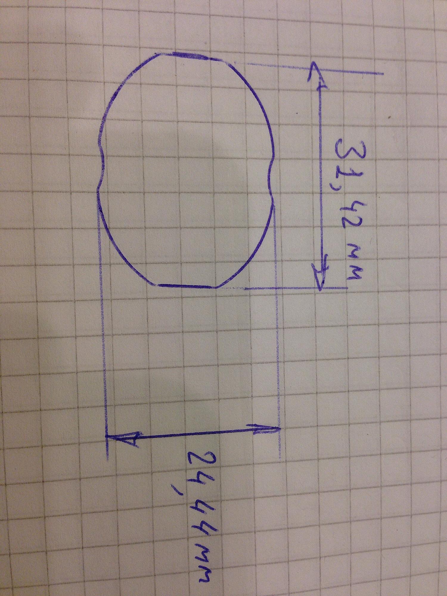

[user]pal_al[/user], а где купить такую ручку?
И еще: подскажите внешний диаметр оснований-трубок ручки и расстояние между ними (по центрам).

В столице нашей родины - Собянске подобные ручки продаются в Ашане(не сочтите за рекламу)
, с ними в нагрузку идут сумки-чемоданы, зачем-то прикрученные к ним шурупами. :pardon:
Цена от 600р до 4тырофф.
В найденном мною чемодане трубка-основание в сечении не правильной круглой формы, а сплюснута (см.изображение)
Расстояние по центрам осей, на которых держатся педали Роквилла12го(думаю у каждого типа колеса это расстояние своё), и куда вкручиваются болты (т.е. по центрам просверливаемых в трубках отверстий) 122мм. Собственно по этому размеру ручку и выбирал в Ашане.

Вообще, по своему опыту, скажу, что все ручки от чемоданов немного шире чем расстояние между осей платформ у колес. Поэтому при выдвигании они (трубки выдвижные) как бы перекашиваются и идут внатяг.
Да это так.
Поэтому отверстия под болты надо сверлить не по центру трубок а немного ближе к внутренним краям,чтобы избежать перекоса и затруднений при складывании ручки.
