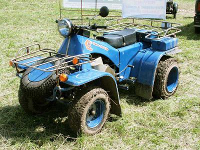

Здравствуйте, нужен совет.
Недавно приобрел квадрик отечественного производства ЗИМ 350.
На нем установлен мотоциклетный двигатель от ИЖ Юпитер5,
вес аппарата 365кг.
Какой мощности электродвигатель нужен для такого аппарата, что бы полноценно заменить бензиновый?
Steel RAT
10 КВт.
Вы бы хоть моментом озадачились как-то...
Это собрано из останков мотоколяски СЗД?

кто и что может высказать по поводу минюшки ЗИМ 350 Харьковского производства
Первый советский квадроцикл ЗИМ-350
ЦитироватьМотоцикл 4-х колесный "Витязь" ЗИМ 6.901 (ЗИМ-350) "Завод имени Малышева" Харьков, выпуск с 1991 г. - многоцелевое транспортное средство - предназначен для поездок водителя или водителя с пасажиром по дороге с различным покрытием (дорожный квадроцикл), без покрытия, а также по бездорожью, для перевозки грузов и буксировки прицепа или сельскохозяйственных тележек с световыми приборами (катафоты + повороты + габариты + стоп ), для выполнения сельскохозяйственных работ с различными прицепными орудиями, а также для привода различных стационарных установок (квадроцикл + минитрактор ).
Мотоцикл оборудован - широкопрофильными шинами; двумя багажниками ( передним и задним ); двухступенчатым редуктором, позволяющим получить два ряда передач 4×2 и использовать полную мощность двигателя в широком диапазоне скоростей движения; дифференциалом с блокирующим устройством для повышения проходимости мотоцикла; редуктором, позволяющим включать передний и задний ход; редуктором дополнительного отбора мощности; подьемником сельскохозяйственных орудий с гидроприводом.
Грузоподьемность - 300 кг (в т.ч. 50 кг на передний багажник и 100 кг задний); масса - 320 кг; клиренс - 250 мм; база - 1400 мм; длина - 2650 мм; ширина - 1250 мм; высота - 1200 мм; максимальная скорость - 50 км/ч; расход топлива при 40 км/ч - 7.5 л при контактном зажигании ( при БСЗ + ФУОЗ около 6.5-7л); двигатель ИЖЮ5М 347,6 куб.см; 12кВт ( 16,32 л.с. ); бензин; охлаждение принудительное воздушно-механическое; переключение передач - рычагом, ногой, с автоматическим и ручным выключением сцепления; система пуска - механическая; коробка передач - четырехступенчатая; подвеска передняя - рычажная с цилиндрическими пружинами и гидравлическими амортизаторами; подвеска задняя - жесткая; тормоза задних и передних колес - барабанного типа с гидравлическим приводом; стояночный тормоз - ручной привод на колодки задних колес; топливный бак - 12л;

Не забывайте, что этот 10квт мотор еще надо будет чем нибудь кормить. Я бы приубавил пыл, и поставил квт 6-7. С таким весом и такой максималкой должно хватить

Есть 5 КВт и 10 КВт Голденмотор. Да, они существенно лучше и легче.
400 Кг + 100 Кг (пилот и поклажа) + 100 Кг (аккумуляторы Li) = 600.
Я думаю, что 5 КВт можно , но будет совсем уныло и максималка 40 Км/ч.
Но, вообще хуже донора для электрификации придумать трудно.
Много механических потерь и аэродинамика кирпича.
Движок от электропогрузчика + свинцовые аккумуляторы... электрокара получится.
Я бы на вашем месте за электрификацию этого ужаса не брался.
Денег надо, как на нормальную машину, а результат можно увидеть выше.

- у  Андрея Алпатова использованы скутерные мотор-колеса, в моём варианте они не подходят,т.к. придётся выкинуть задний мост с дифференциалом, пониженной скоростью и валом отбора мощности... хотелось бы всё это оставить и использовать квадрик в качестве мини-трактора (на земле живу)...
-  у Дмитрия Горбунова более близкие  параметры по массе квадрика (ЗИМ 350 весит 320кг) и габаритам, при этом он использует двигатели от 3кВт безколекторного типа....
Из выше описаного склоняюсь к безколекторнику мощностью порядка 5 кВт...

Донор конечно не очень но если транспорт для души то батарея от 100ач 60вольт лифер и эс 6.5 прекрасно потянут данный транспорт.Но стоит учитывать,что это не дешевое удовольствие.

Нет почемуже например 20 ячеек по 160ач выходят 2250 долларов далее моторчик и контроллер 300 вот и все.У меня у самого урал переделан техника тоже тяжелая http://electricmobile.org.ua/forum/viewtopic.php?f=33&t=1165
aleks17121960
Вес намного не вырастет-5кВт весит 10кг,бензо снять минус килограмм 30-40,так что добавит 60-80кг всего.А вот потери в механике существены,стоит добавить мощности до 6-8кВт,Е-Тек или МАРС есть такие.Около 1000уе движок+контроллер.
