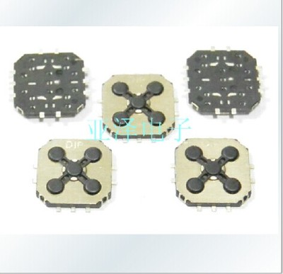

Долго смотрел на кнопки типа этой:
Пять кнопок в одном корпусе. Красиво, компактно. Но.
а) Все эти кнопки плохо защищены от воды (телефон никто под дождь не суёт).
б) Нужен прилично выглядящий колпачок
в) Не уверен, что на ходу можно сразу кликнуть в нужную сторону, в телефонах часто вместо вправо жмут вниз и т.п., особенно если не глядя.

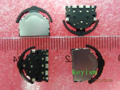

Есть симпатичные качалки типа этой:
можно разместить сбоку, на передней панели сделать только одну главную кнопку, а по менюшкам бегать - качалкой (там три кнопки, фактически - up, down, enter). Но всё-таки хочется герметизации.

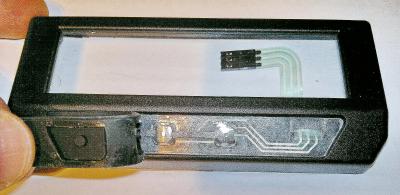

Из простых недорогих вариантов мне видится плёночная панель. Ну, типа такой например:
Такие плёнки-панельки сейчас стоят относительно недорого и при этом весьма удобны и технологичны. Мы уже давно такие используем. Да и не только мы - такие клавиатуры уже стали практически стандартом в промышленном оборудовании и не только.
Есть многослойные варианты с плёночными же мембранными кнопками и встроенными светодиодами (дорого), а есть простые однослойные варианты в виде только верхней плёнки, на которую нанесён нужный рисунок и отформованы выпуклости для кнопок. Для дисплея делается отверстие или прозрачное окно в плёнке. Такая панель клеится на пластиковую панель с отверстиями, с другой стороны которой крепится плата. На плате паяются обычные штыревые кнопки, штоки которых высунуты в отверстия и располагаются под выпуклостями в плёнке. Таким простым способом достигается цивильный вид и герметичность.
Честно говоря, я не знаю более простого способа сделать герметичные кнопки.

zap
Ну, собственно, я что-то типа этого и имел в виду, но наколенное :)
А где такие красивые накладные панельки изготавливают, в типографии?
И прозрачное окошко для экрана очень в тему, я как раз про герметизацию экрана думал.
Единственная проблема - штоки очень мелкие по площади, в перчатках фиг попадёшь.
Хотя есть очень похожие кнопки, но более крупные, с толстым штоком диаметром 6мм...

Наколенное - тоже бывает. Берётся двухслойная плёнка (слои контрастные, нижний слой задаем цвет програвированного рисунка) для лазерной гравировки и выжигается сначала нужный рисунок (сжигается верхний слой), а потом прожигается контур.
Но кнопки остаются плоскими, тактильно не ощущаются, нажимаются плохо (нужно точно подгонять длину штоков) и вообще плёнка через какое-то время прорывается - она не очень прочная.
Есть вообще наколенный вариант - плёнка для лазерных принтеров, печатается рисунок, потом ножом обрезается, потом наклеивается. А сверху обычная прозрачная самоклейка. Недостатки - те же что и у лазерной двухслойной плёнки. Но оба этих варианта пригодны для пробных образцов.
Плёночные панельки делаются в специальных фирмах по производству таких панелек.
Например, Металлографика. Но там дорого. Мы где-то в Беларуси заказываем, там заметно дешевле.
Подробнее об этих панельках - http://www.metallografika.ru/p150.aspx
Можно в Китае заказать, там наверное будет ещё дешевле. У меня где-то даже были контакты одной Шеньженьской конторы и образец плёночной клавы с разными типами кнопок.

Насчет мембранных кнопок. Похоже это неизбежно.  :-(
Но, с точки зрения эргономики, они далеки от идеала. Довольно скользкие, с ничтожным ходом, минимальной тактильной отдачей.
В идеале, желательно скопировать кнопки от СА. Водозащищенные, мягкая резина,  с большим ходом.
У меня даже имеется запасной корпус с кнопками:  :-)

Есть в общем-то промежуточная версия между кнопками и джойстиками: энкодер. По сути - тот же джойстик, у которого открутили одну из осей. Вот только тыкать и настраивать им не в пример удобнее, чем отдельными кнопками. И даже в перчатках - можно крутилку на него поставить любых размеров.
DIVAS
Да, удобная штука, и места мало занимает... Но есть две проблемы:
1. герметичность
2. а в перчатках и на ходу как...? Ну, или, какого размера ручку на него надо надеть?

Резиновые кнопки (точнее, резиновое внешнее оформление кнопок) это конечно хорошо, но... Для их изготовления нужна прессформа, которая стоит денег. Хотя, конечно, значительно дешевле чем прессформа для пластика. А может быть есть и недорогие варианты мелкосерийного изготовления...
Или, как вариант, можно найти какие-то готовое решение кнопок вместе с корпусом... Но я пока не находил ничего подобного.
