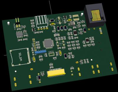

Раскидал детальки по плате.
Пока выглядит так.
Размер пока выходит 94.5 x 66мм.
Сильно не сократишь из-за крупного дисплея и необходимости выноса кнопок и некоторых деталей за пределы дисплея.

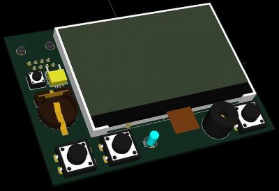

Пищалка высоковата (10мм против 5мм дисплея). То ли дырку в корпусе надо будет делать по диаметру, чтобы выпустить его наружу. То ли искать зуммер поменьше высотой, но чот таких не припомню.
Про MicroSD карточку думаю... если сделать прорезь в корпусе, надо её наверное чем-то закрывать... какую-то резиновую заглушку штоле...

У первого вроде нет генератора встроенного (1мА на 25В? это что такое?), второй высотой 7.5мм, а экран 5мм.
Хотя хер с ним, расчищу место на обратной стороне и поверну его вниз. Будет чуть хуже слышно, зато без геммороя.
Голубенькая деталь рядом с пищалкой - фоторезистор.
Буду под освещение включать и менять уровень подсветки.

Мучает меня вопрос, куда лучше сделать главный разъём с витой парой. Влево-вправо - не вариант, провод таки толстый и тяжеловатый. Вперёд - придётся заворачивать обратно, к коробу. Похоже, самое лучшее направление - снизу платы на нижнем крае. Но там кнопки... Надо что-то думать.
С уважением,
Андрей
zap
Хм, ещё такая мысль.
Больше всего мешает шлейф дисплея, он зараза идёт снизу дисплея и мешает по центру поставить кнопку.
А что если выфрезеровать щель прямо под дисплеем (скажем, 1мм на 12мм), и туда засунуть шлейф, завернуть на обратную сторону и засунуть в разъём?
Такое прокатывает при производстве плат?
Тогда высвобождается место, которое иначе прикрывается шлейфом, очень неудобно.

Цитата: zap от 26 Апр. 2016 в 00:45А что если выфрезеровать щель прямо под дисплеем (скажем, 1мм на 12мм), и туда засунуть шлейф, завернуть на обратную сторону и засунуть в разъём?Такое прокатывает при производстве плат?
влегкую прокатывает - пили как удобно, главное оставь место вокруг пропила без дорожек с теми же допусками что и по краю платы.

Никак не могу решить, как удобнее кнопки расположить - по правому краю (сверху вниз: вверх, ввод, вниз) или по центру под дисплеем?
По идее, второй вариант удобнее на ходу, но только правшам. Второй вариант одинаково неудобен и левшам и правшам :)
