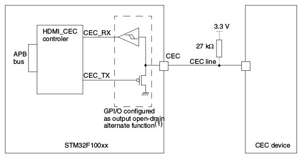

Перерисовал схему чуть менее чем полностью, теперь на STM32F100C8 (можно и на 103, разницы никакой, но USB и высокие частоты всё равно нахрен не нужны).
Отличия от предыдущей версии:
  • Добавил среднюю кнопку :D. Если окажется лишней - уберу. Теперь имеем кнопки НАЗАД, ВВОД, ВПЕРЁД.
  • Литиевая батарейка теперь штатно подключена к микроконтроллеру, бо он имеет RTC. Планирую не только помнить текущее время, но и организовать периодические (скажем, пару раз в сутки) просыпания с целью проверки всяких штук (например, напряжения батареи, напряжения литиевой батарейки). Чтобы орал, если что.
  • LCD сменил на JLX12864, как и планировал
  • Добавил разъём для Micro-SD. Логи писать, прошивку апгрейдить, туды-сюды.
  • Добавил выхлоп интерфейса HDMI-CEC, причём завернул его через трансивер от CAN, чтобы получить помехозащищённую шину. Протокол CEC - самое то для неспешного обмена со всякой периферией - BMS, контроллером, датчиками итп. Поиграюсь с ней, пойму надо ли оно. Инфы по CEC в интернетах немного, кому интересно - гуглите "RM0041 Reference manual STM32F100xx advanced ARM-based 32-bit MCUs", в главе 24 протокол очень подробно расписан на физическом уровне. HDMI-CEC используется для связи между домашней техникой - телезивиром, усилителем и так далее, они могут друг другу швырять команды типа "переключить усилитель на звуковой канал TV", "включить четвёртую программу на телезивире" и т.д. Вкратце - медленный (400 бит) однопроводной интерфейс сродни Dallas one-wire и i-wire, мультимастер, выход на шину с открытым коллектором. Я расчитываю разогнать его до приличных скоростей (хотя бы 9600) и накатить поверх свой протокол обмена, общение с телезивиром мне ни к чему.
Планируется, что кварц будет стоять только на 32,768 кГц. Для остального использую внутренний HSE генератор (8 мегагерц с возможностью, при необходимости, умножить на коэффициенты от 1 до 3, с шагом 1/16). Для подсчётов ампер*часов время буду брать из RTC (запущу его с шагом 1/10 секунды), для всего остального точность временных интервалов некритична.
Есть ещё 6 свободных ног (на 48-ногом корпусе), причём одна из них аналоговая, так что не поздно добавить ещё немного блэк-джека с девушками.
Подразумевается, что велокомп будет включён ДО низкоточного выключателя, можно даже подключать до BMS. В выключенном режиме потребление от батареи нулевое (только микроамперы от литиевой батарейки). Включение контроллера будет отлавливать по появлению +5В на разъёме газа от контроллера. При исчезновении питания на разъёме газа велокомп будет самовырубаться через какой-то период неактивности.
Буду благодарен, если кто-то заметит косяки. У меня уже замылилось всё что могло.

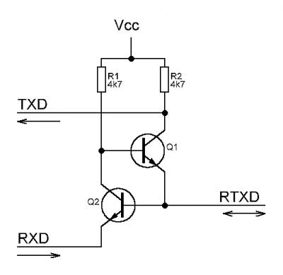

Хочу обратить внимание на SN65HVD232.
Мне кажется, что в таком виде переход от одного провода MUDBUS (Rx и Tx в одном флаконе) к раздельным RXD и TXD приведет к самоблокированию микросхемы.
Вы подадите 0 на TXD, он вылезет на шину, с нее вернется опять в микруху и появится на RXD, диод D102 откроется и придавит сигнал от MUDBUS к 0.
И еще, насколько я помню для CAN стандартом является 5В, от 3v3 не все микросхемы обязанны работать. Обычно в даташитах особенно упирают на то, что микруха поддерживает 3в3 (если поддерживает).
Чёрт, да.
Долго думал в этом месте.
Не додумал. Надо ещё подумать.
Самое обидное, что внутри STM32 TX и RX разделяются сразу после ноги.
А давно мы на Вы? :D
Конкретно SN65HVD230..232 это 3.3В микруха, максимум 3.6. И стоит копейки на тао  :dance:. И совместима с 5В трансиверами.
GND на разъём не вывел т.к. в элвеле GND понятие относительное... надо уточнять - GND до BMS или после :)
А так, думаю дифф сигнал спасёт, тем более CAN трансиверы бронебойные по входным диапазонам.

i
У меня вот такая схема для этого сделана:
стрелки это не ток, а информация.
