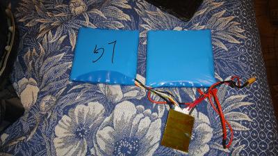

Labra
Вывод: открываем колесо, вынимаем батарею. Колесо едет в чемодане, среди тряпок. Батарея едет в сумке на плече. При досмотре батарея предъявляется, ёмкость определяется, и всё.
Батарею ниже 160 вт-час можно провозить в ручной клади. В правилах же написано. И никакой опасности для пассажиров. Выписку из правил лучше держать при себе. На всякий случАй.
Или я что-то упустил в своих рассуждениях?

Ниже 160 Вт•ч вообще не стоит заморачиваться. Теоретически лучше батарею вынуть и везти в ручной, а колесо сдавать в багаж, чтобы не было превышения веса ручной клади. Можно и не вытаскивать, наверное. Попросят — оперативно вынуть. А вот если выше, что присутствует у серьезных модерей IPS и всех Rockwheel, тогда с ними просто нельзя.

У роквила же вроде батарея на 2 части разделена ? Одна сбоку, другая сверху у 12 рока, может если их вынуть сканает как за 2 батареи до 160 ват час.
Victorus
Теоретически — да. :) И себе в ридикюль. :)
21900 км на моноколесах; Kingsong S22 (в прошлом обладатель моноколес IPS 101, Rockwheel GR16 с внеш. бат., GotWay ACM 820 Вт•ч, KingSong 18XL; элсамокатов E-TWOW, Jack Hot, Kugoo X8 и M2 Pro)
churinga
Вот батарейка Роквила интересно можно ее на 2 части разделить ?
Labra
Наверняка. Можно на 2, 3, 4 - я берусь довести число частей до 17. Мельче накрошить, скорее всего, не получится.
churinga
По факту то имеем 2 батареи по 144 WH в роквиле то
