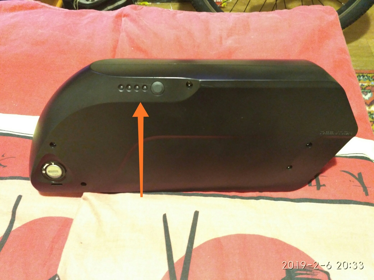

Вообщем купил корпус Big Fish, поставил туда LiFepo4 36 вольт 8А*ч, да родной индикатор заряла на нем-на 48, подскажите, как можно переделать
Евгений5
такая же фигня. Купил корпус Акула на 36 вольт, индикация заряда не работает из за того что при сборке мне его обрезали, сказали что  36в работать на этой плате не будет ((( Что делать!!?? Может продаются платы такие же на 36 в? и куда припаивать? ЮСБ тоже не пашет.... При сборки ничего об этом не сказали((

Фонариком в светодиоды светить снаружи, светодиоды будут отражать и типа пашет. Таков ответ, раз вместо читабельных фотографий платы индикации сплошные буквы. Или нужен призыв об вскрытии и пред'явлении платы со светиками ?
Схемка простейшего индикатора на нескольких tl431, коим скорей всего и является встроенный в корпуса, дааавно на форуме есть, и описан процесс подстройки до нужных порогов напряжений, ну почти: https://electrotransport.ru/index.php?topic=18525.msg314828#msg314828
