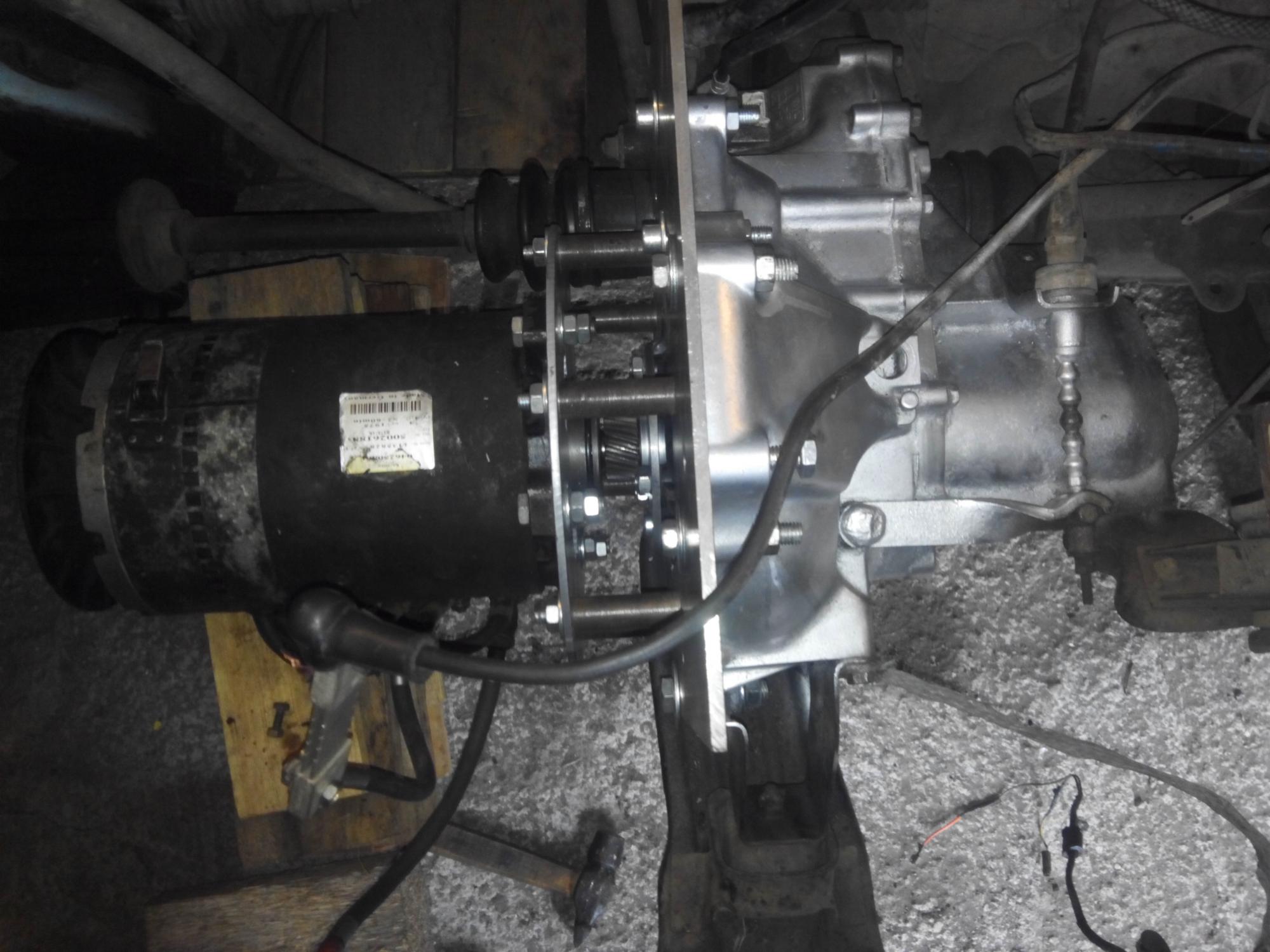

Вот и я наконец-то начал сборку своего ЭМ. :hello:
Расчетные параметры довольно скромные закладывал:
*Пробег 30-40км
*Скорость до 70км/ч.
Донор Mazda 323 BD II 1981г.в. несмотря на возраст, состояние хорошее, предыдущий хозяин за машиной следил.
(Из запчастей купил только тросик спидометра).
Мотор, снятый с немецкого погрузчика, тяговый S2-60 4kW 24V.
Контроллер (в данный момент "допиливаю") по "схеме LICC'а".
Батареи: "котлеты" планирую 81шт. по схеме 3S27P 44.4V/135Ah номинал.
Этапы проектирования и сборки выложу ниже.
представленный вид на фото, неокончательный, только подгоняю еще.

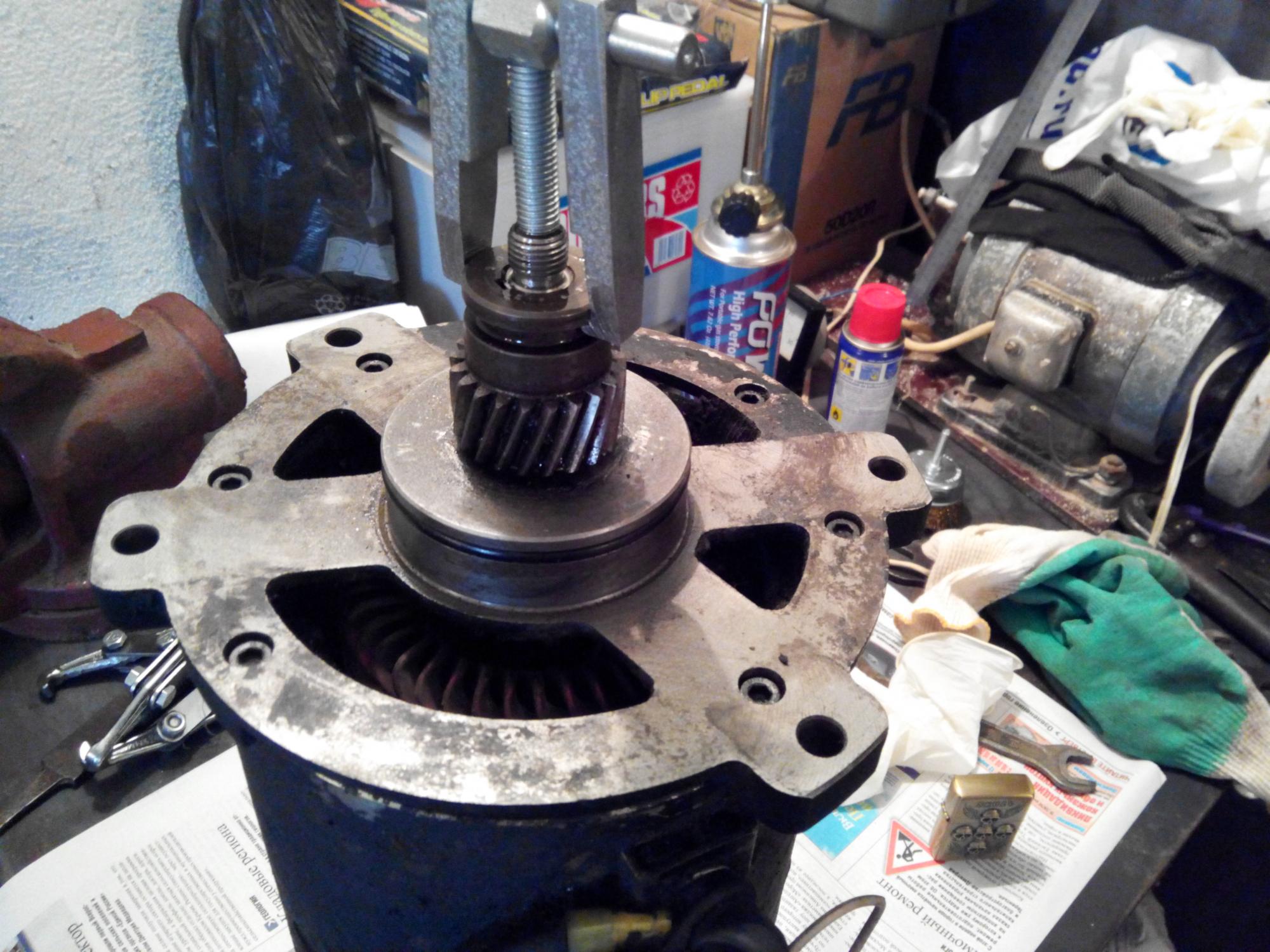

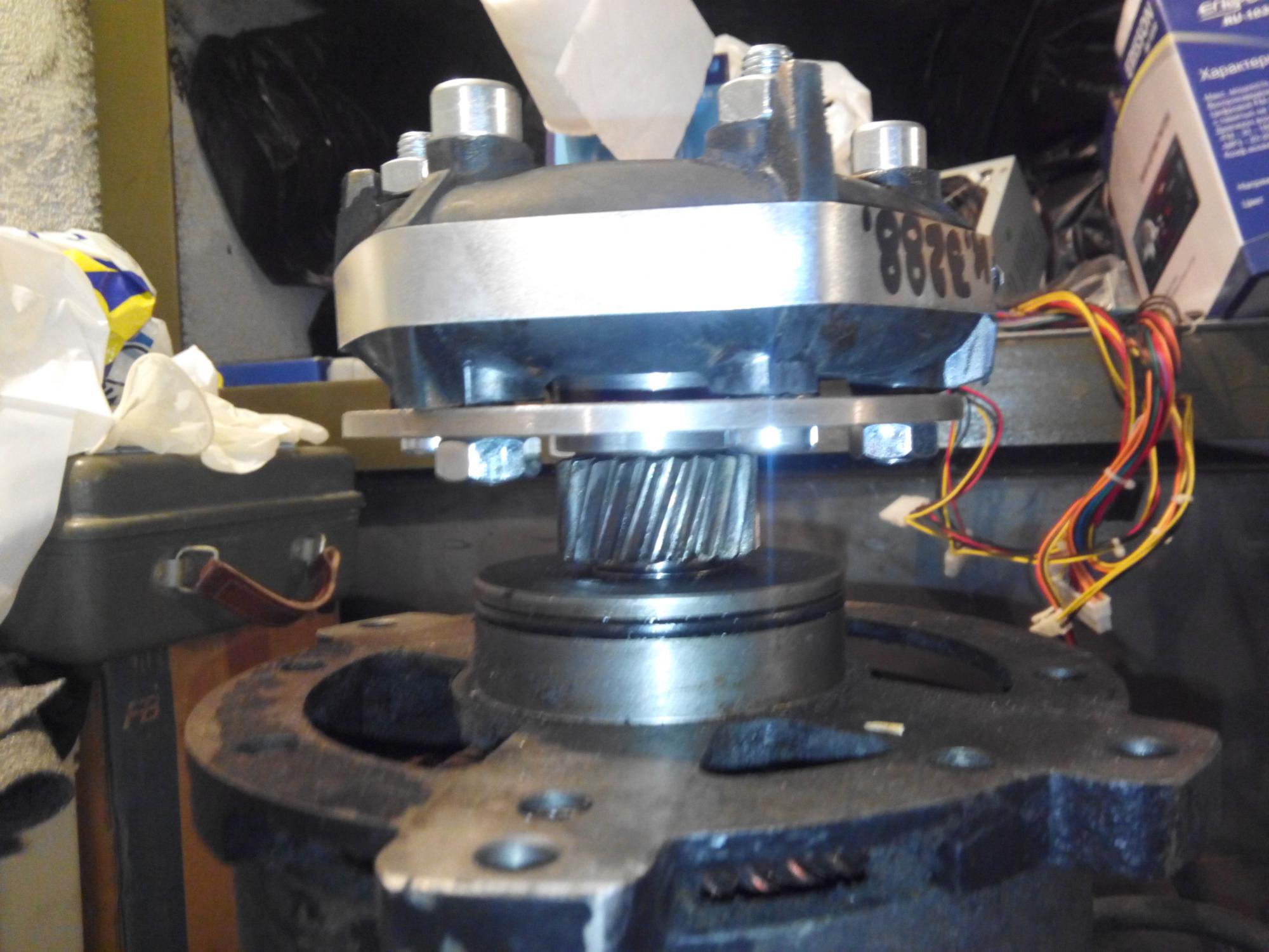

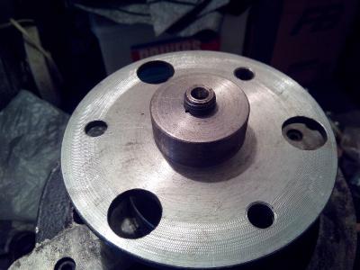

итак, значит, по порядку:
попался мне двигатель, вообщем, по цене металлолома

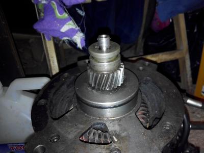

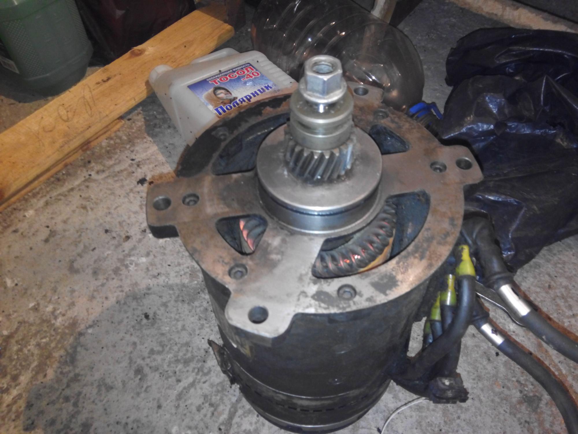

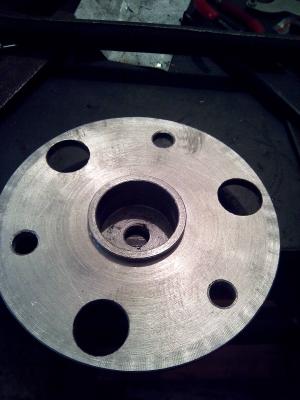

Попытался снять с него шестерню
Вообщем, неполучилось :facepalm: И решил сделать по-другому:

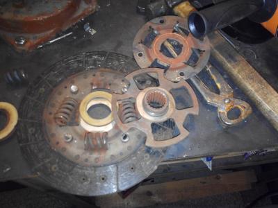

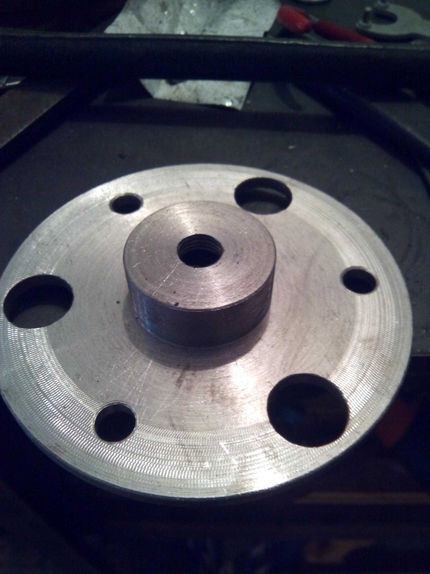

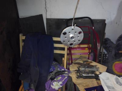

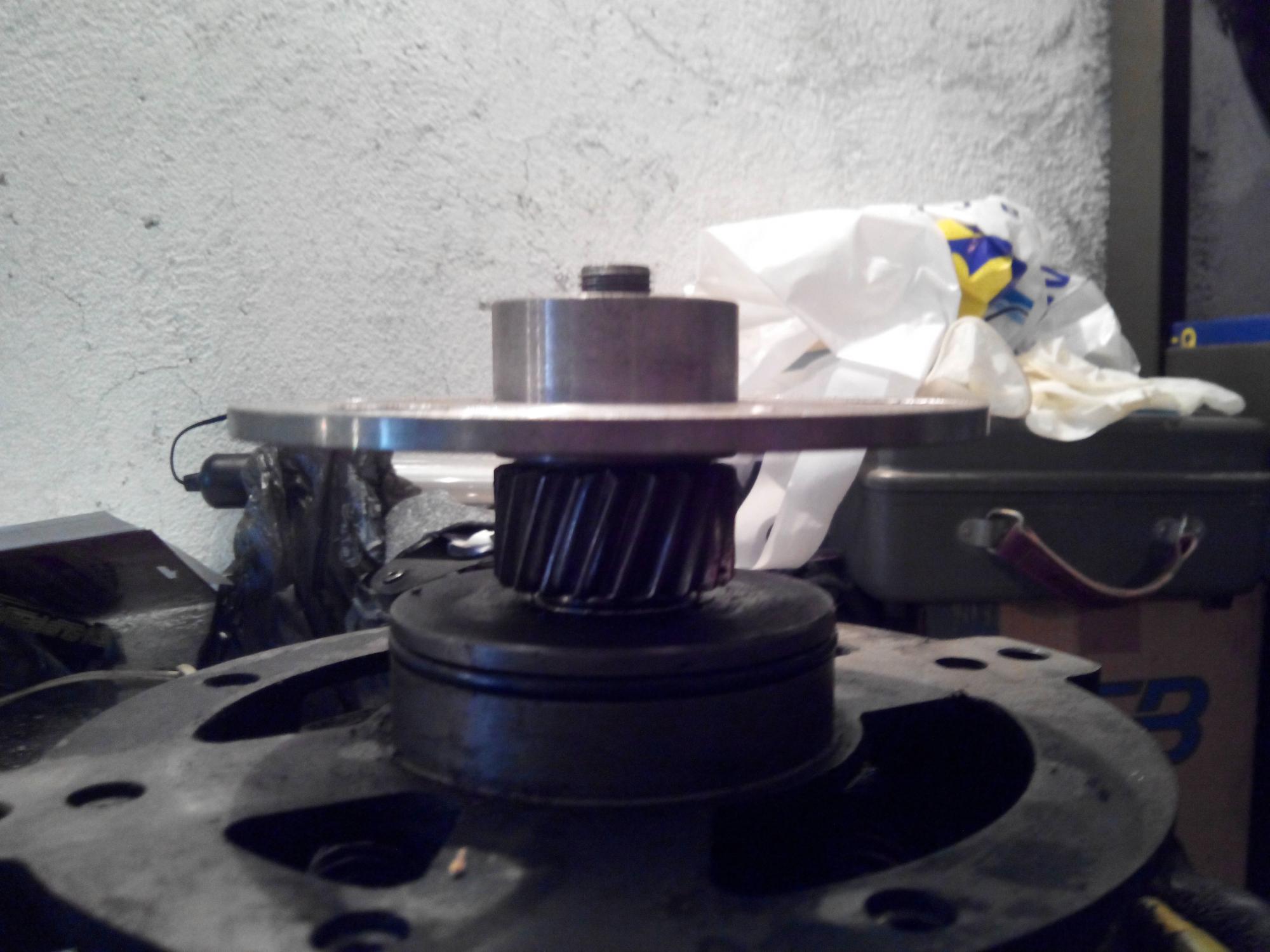

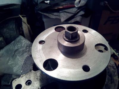

вторая часть муфты (эластичная муфта от НИВЫ)
разобрал диск сцепления
Добавлено 26 Сен. 2014 в 18:29
Вварил шлицевую часть диска во второй фланец муфты

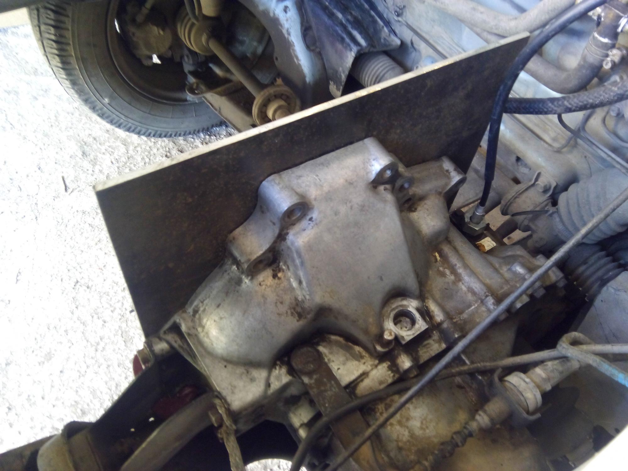

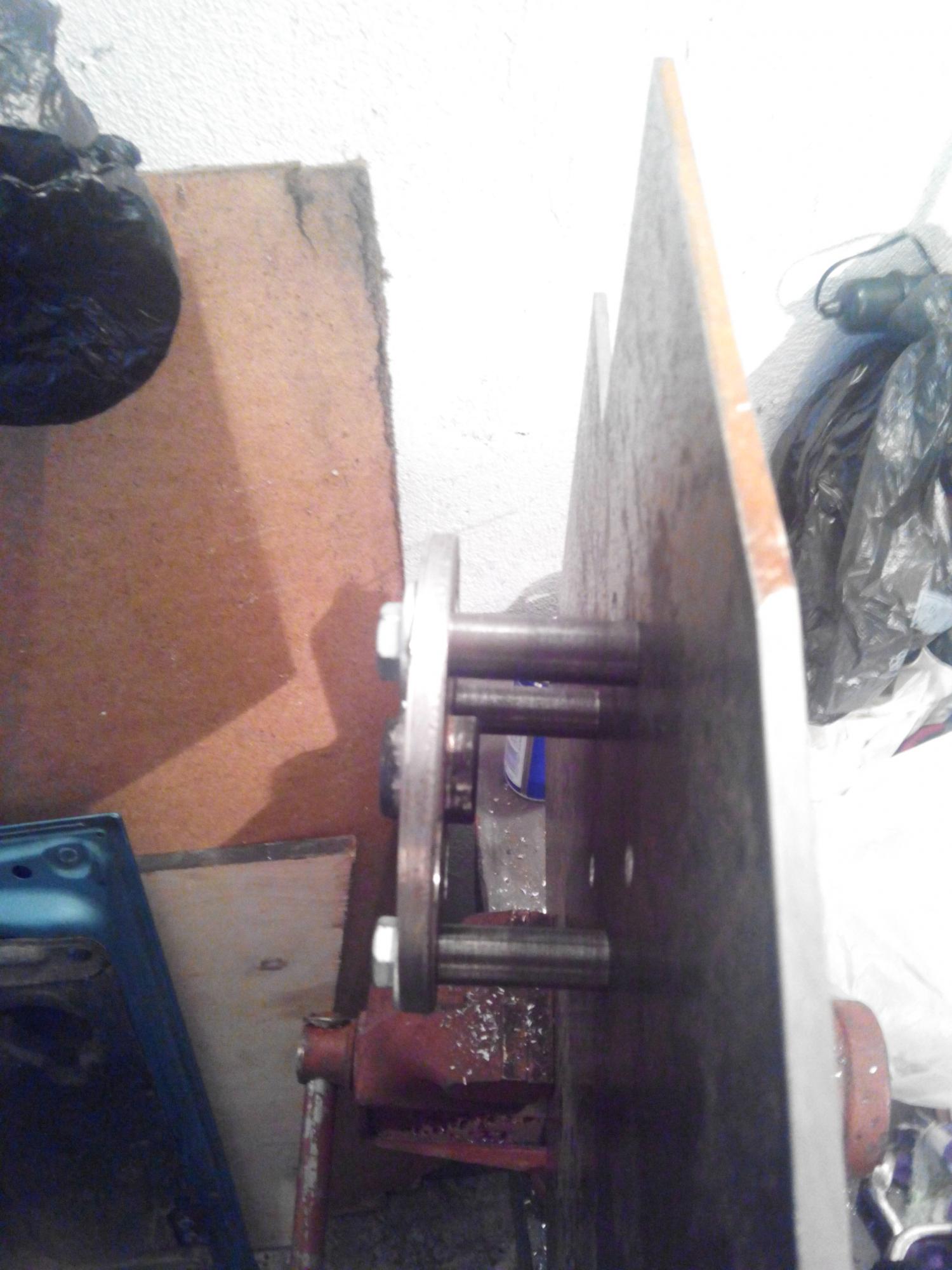

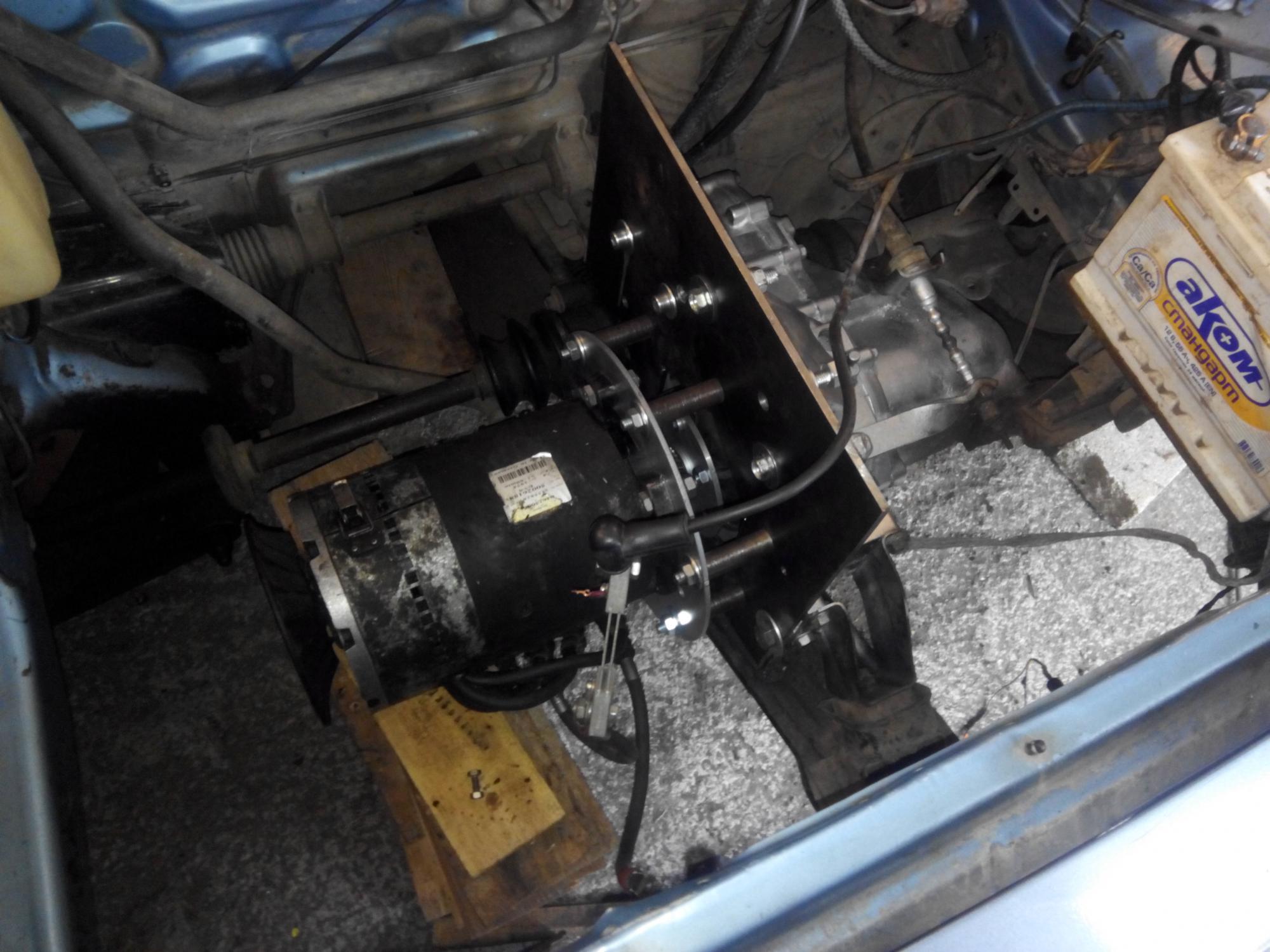

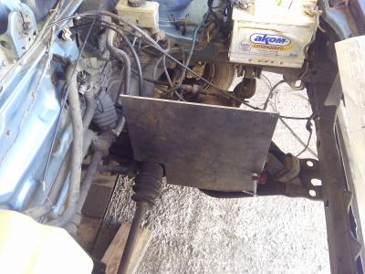

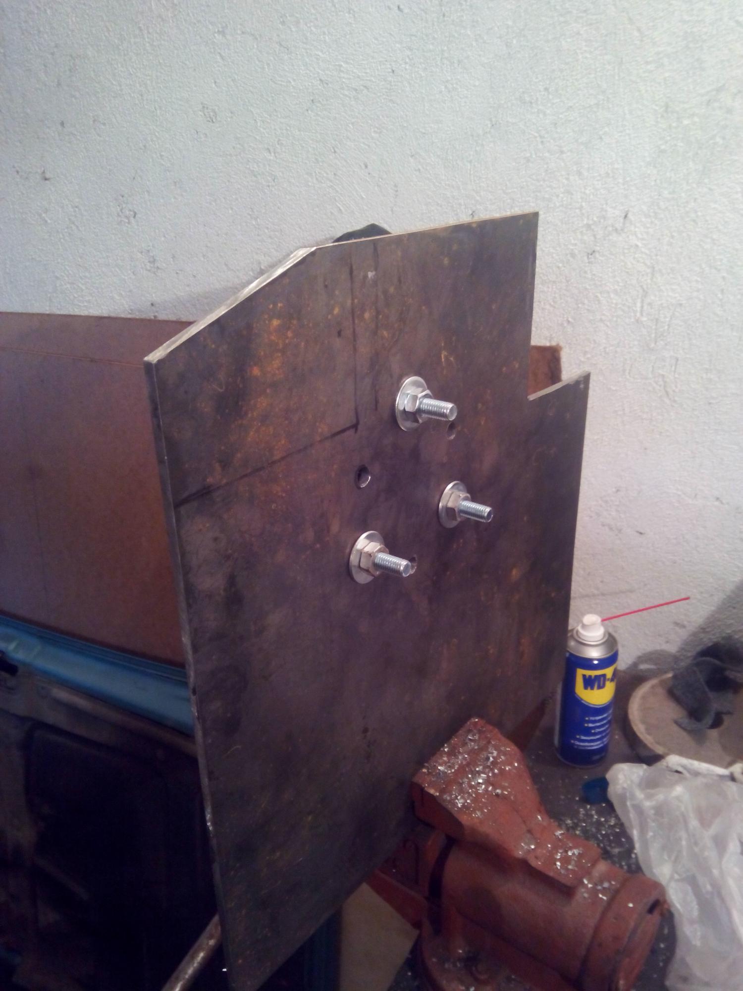

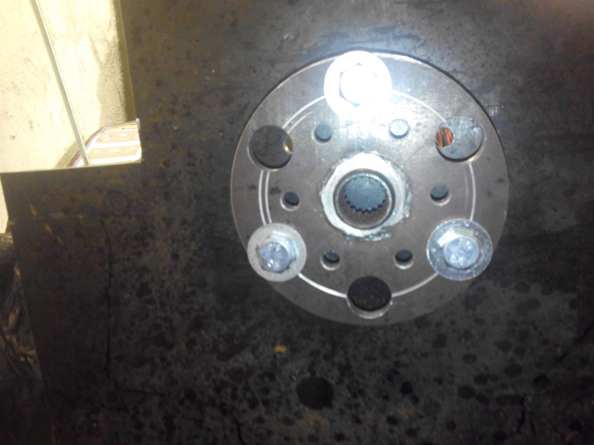

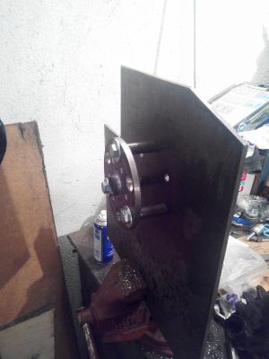

Теперь переходная плита. Купил на рынке лист 400х400мм 6мм толщина. (Дюрали не нашел)
КПП не снимал, хлопотно это для меня ;-) Поэтому месяц проводил замеры (надеялся нарезать на лазерной резке), но все равно сделал все в ручную.
Примерно примерил как будет стоять плита
примерно (там где задумывал центр) прикрутил фланец со шлицами
Краской отметил отверстия, заодно покрасил коробку ;-)
