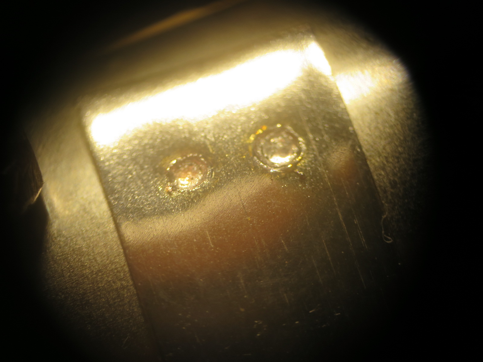

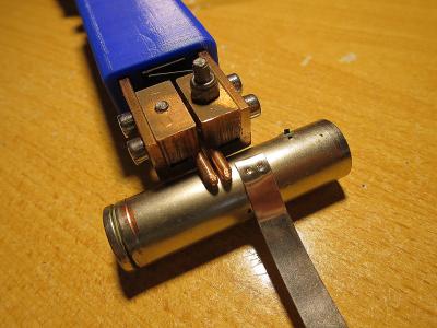

volodiaa, весьма неправильно полагать, что у вас вырос ток. С чего бы ему вырасти? Общее сопротивление замкнутой цепи изменилось? Ток тоже. Физика сварки постоянным током такова, что при прочих равных сварочное ядро под минусом меньше и слабее. Залипание электрода это следствие этих физических процессов.

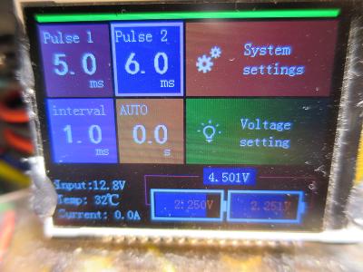

У вас лента железяка или никель у вас 120µ? Помниться у вас вроде 2S3P? Не слишком продолжительные у вас сварочные импульсы?

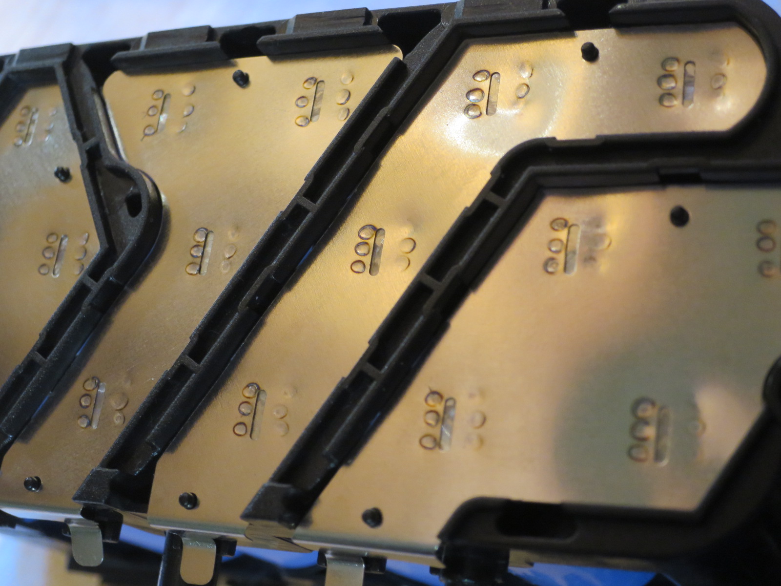

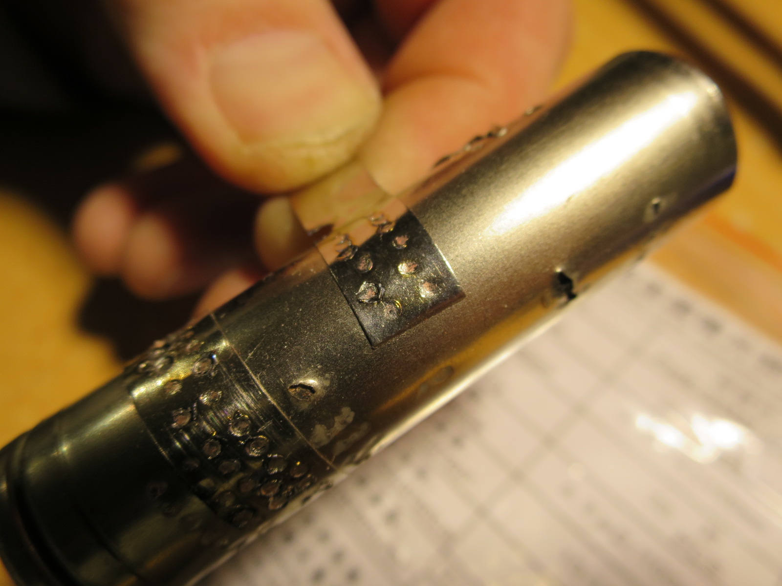

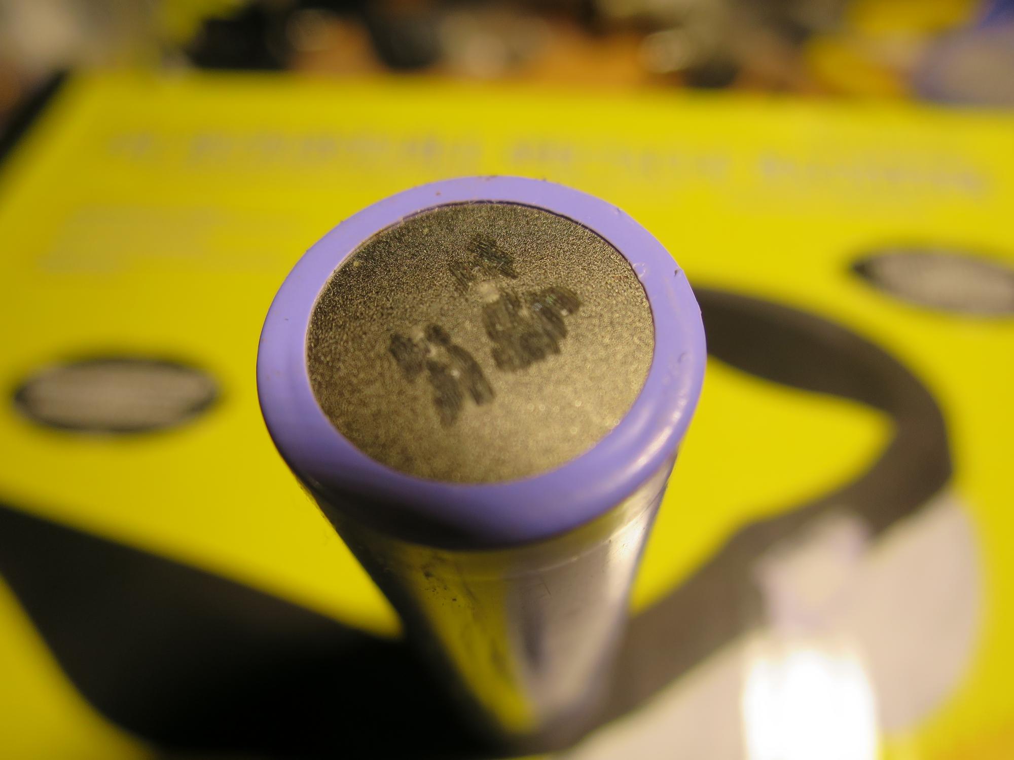

Лента 0.12-0.15 мм (варит обе), сварка 2S3P ,  такие стояли по умолчанию, пока на таких пробывал.(Лента из никелированной стали, 0,15x8 мм, 1 кг)
так же испытал на том же режиме и сварку ячеек 18650 - результат хороший.
Silvaticus - Спасибо за разьяснение по научному.  Я имел в виду , что точки контакта под электродами разные и ток действительно одинаковый, но нагрев в маленьком пятне ( касания под тонким плюсовым электродом ) Будет сильней , именно из за большего сопротивления, а так как другой я сделал толще, то под другим сварки практически нет и все тепло (энергия ) выделяются под тонким (плюсовым).
Ну как то вот так,  не всегда могу обьяснить , то что хочу передать словами. Так что сори.

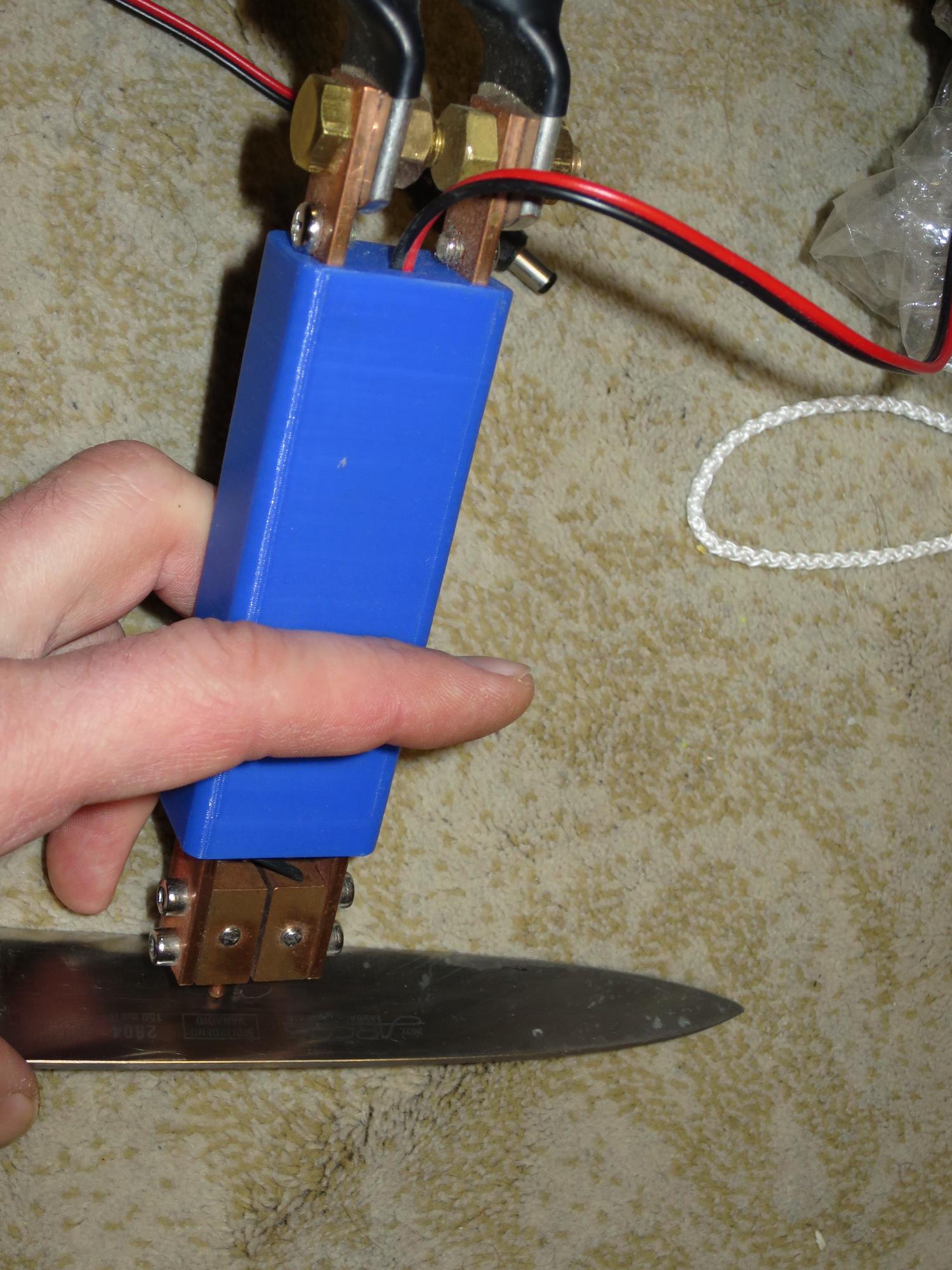

Кстати полировка электродов о стальной , широкий нож мне понравилась, быстро и эффективно. лучше алмаза, который шел с точечной сваркой.

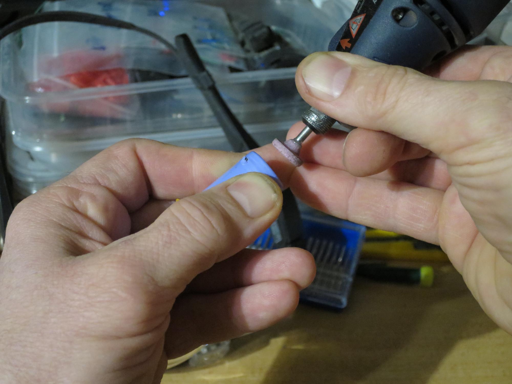

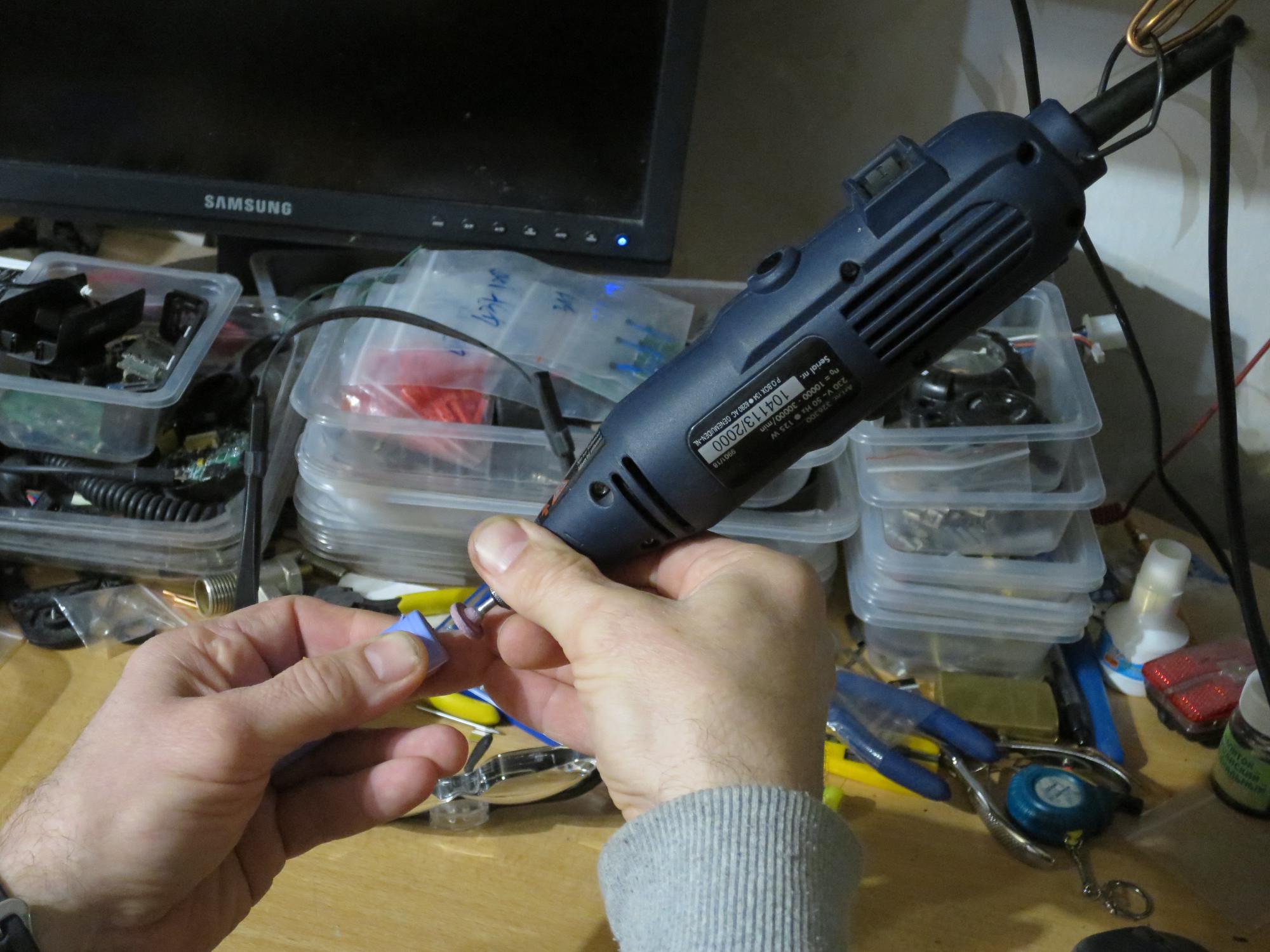

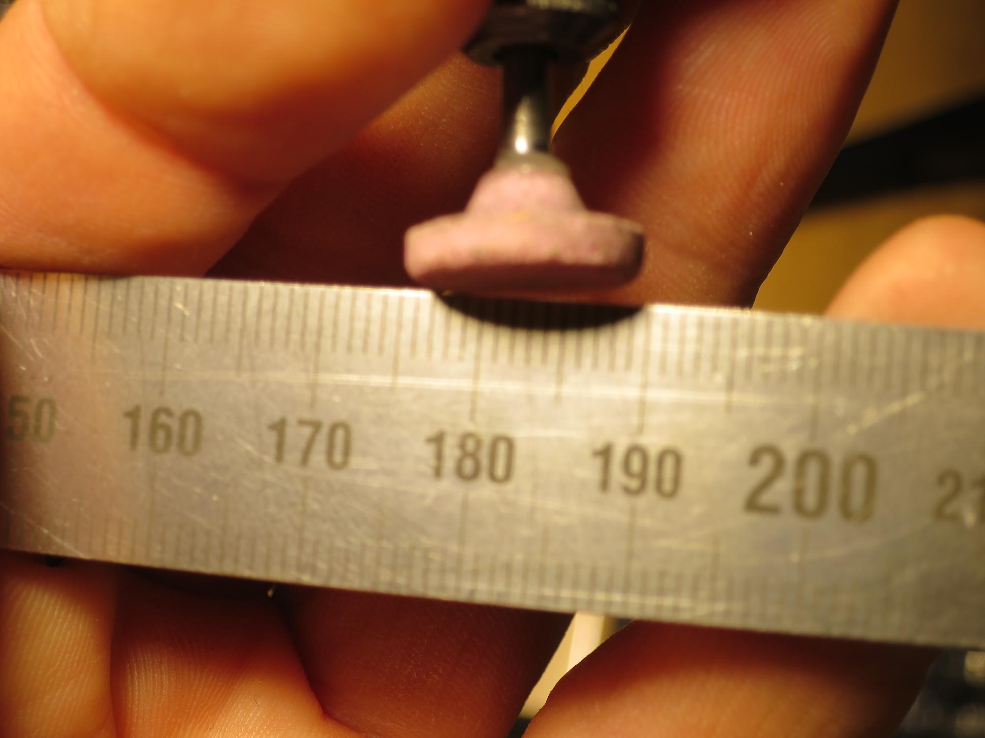

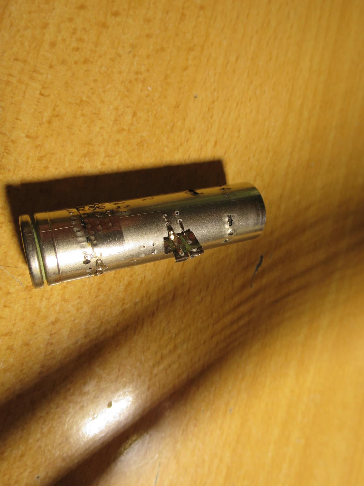

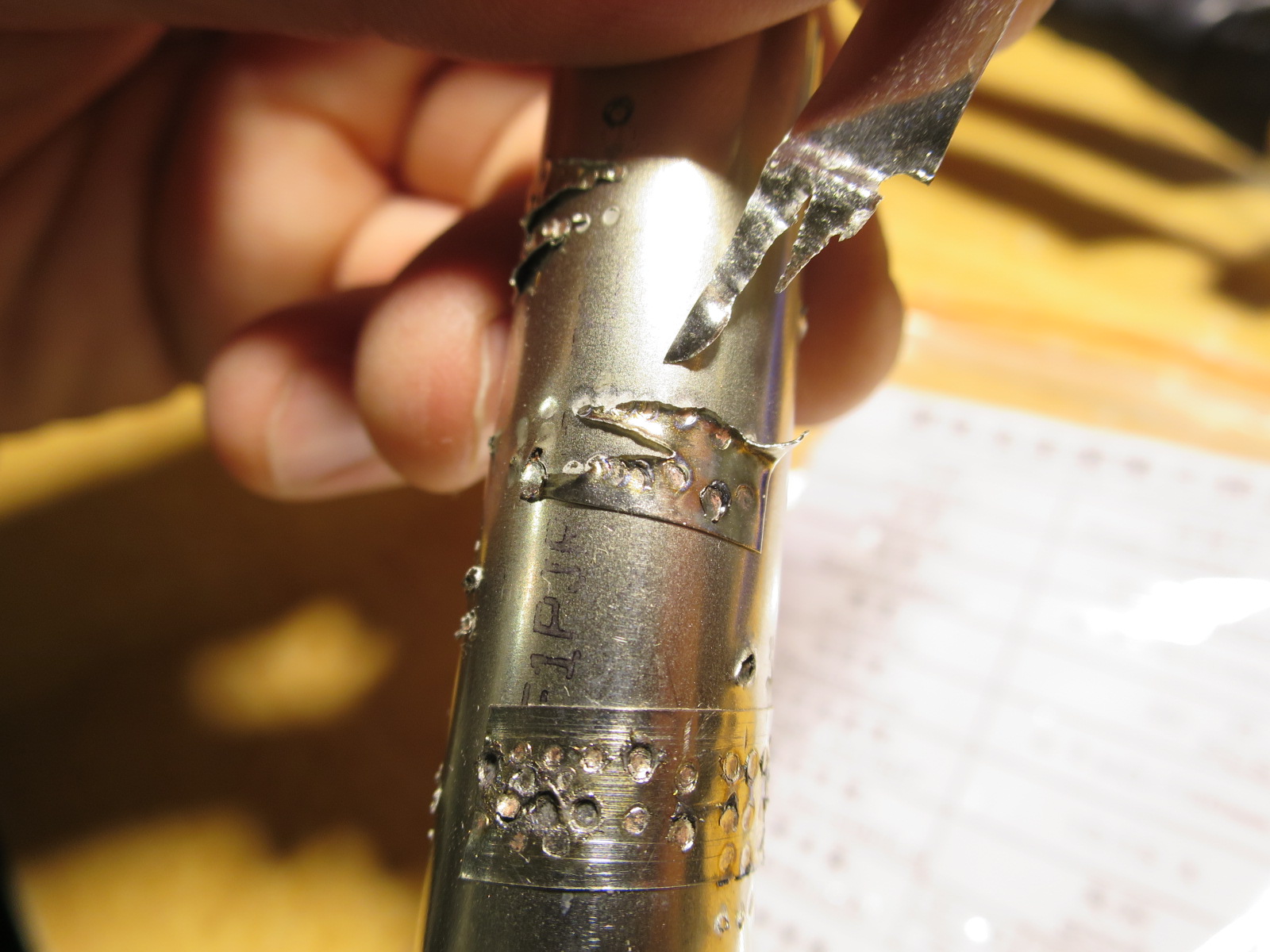

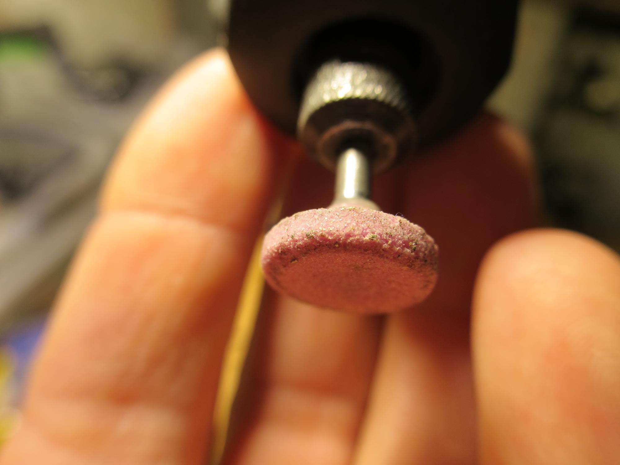

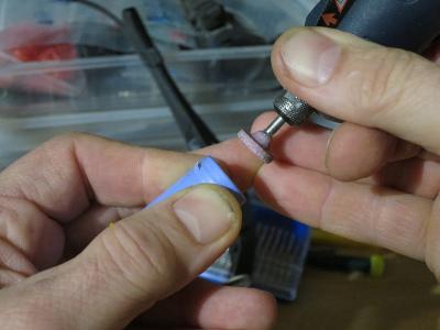

Вот таким образом приловчился очищать напаи от старой , оторванной ленты.
Работаю в сильных, увеличительных очках, точилка висит на карабине и я ее оттягиваю в сторону, тем самым у меня не устает рука от ее веса.
ее держу тремя пальцами как ручку, а два других вытянуты в сторону банки, другой рукой держу банку - указательный палец под банкой, соседний за ними уперт в указательный и упирается между пальцами другой руки, при этом создается упор и уменьшается вибрация и увеличивается точность движений . позицию пальцев попытался передать на фото.
Стачиваю передней ,  нижней поверхностью точильного камня , немного под углом, что бы не вся нижняя поверхность терла, а только передняя грань , точилка на самой маленькой скорости.

[user]volodiaa[/user],  интересные у вас приспособы. Правда про материал ленты вы промолчали. Не уверен, что в этом случае уместно, но я помниться для нежной шлифовки пользовался прорезиненным кругом. Он как то сильно нежнее работает.

Цитироватьvolodiaa,  интересные у вас приспособы. Правда про материал ленты вы промолчали. Не уверен, что в этом случае уместно, но я помниться для нежной шлифовки пользовался прорезиненным кругом. Он как то сильно нежнее работает.
Про ленту промолчал без умысла - сам не умею определять, а какую покупал  попробую найти и дополню , если конечно можно доверять продавцу и описанию товара. Ленты пробовал две , из разных источников и обе варит. пробывал медную приварить, но ее не берет, на ней и подгорали контакты. больше пока медь пока не пробую. а так можно еще немного напряжение поднять и увеличить импульс ( сварка регулирует напряжение, менее 3,2 вольт не варит).
пробывал стачивать алмазными бурами, но они выгрызают сильно в глубь. а этот камушек очень шустро и на самом деле не так глубоко , как кажется на фото. камушек вроде в наборе с этой дрелью входил. Мелкие буры , круглые - начинают скакать по напаям. Более крупными не удобно, в общем подбирать лучше около 10мм. , так мне  кажется.

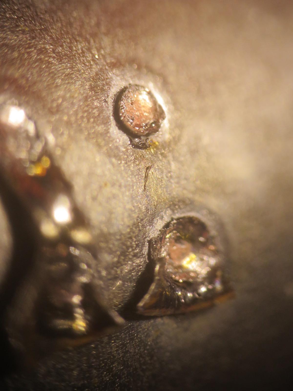

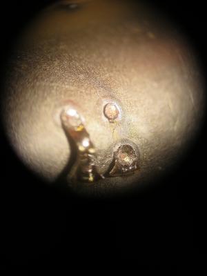

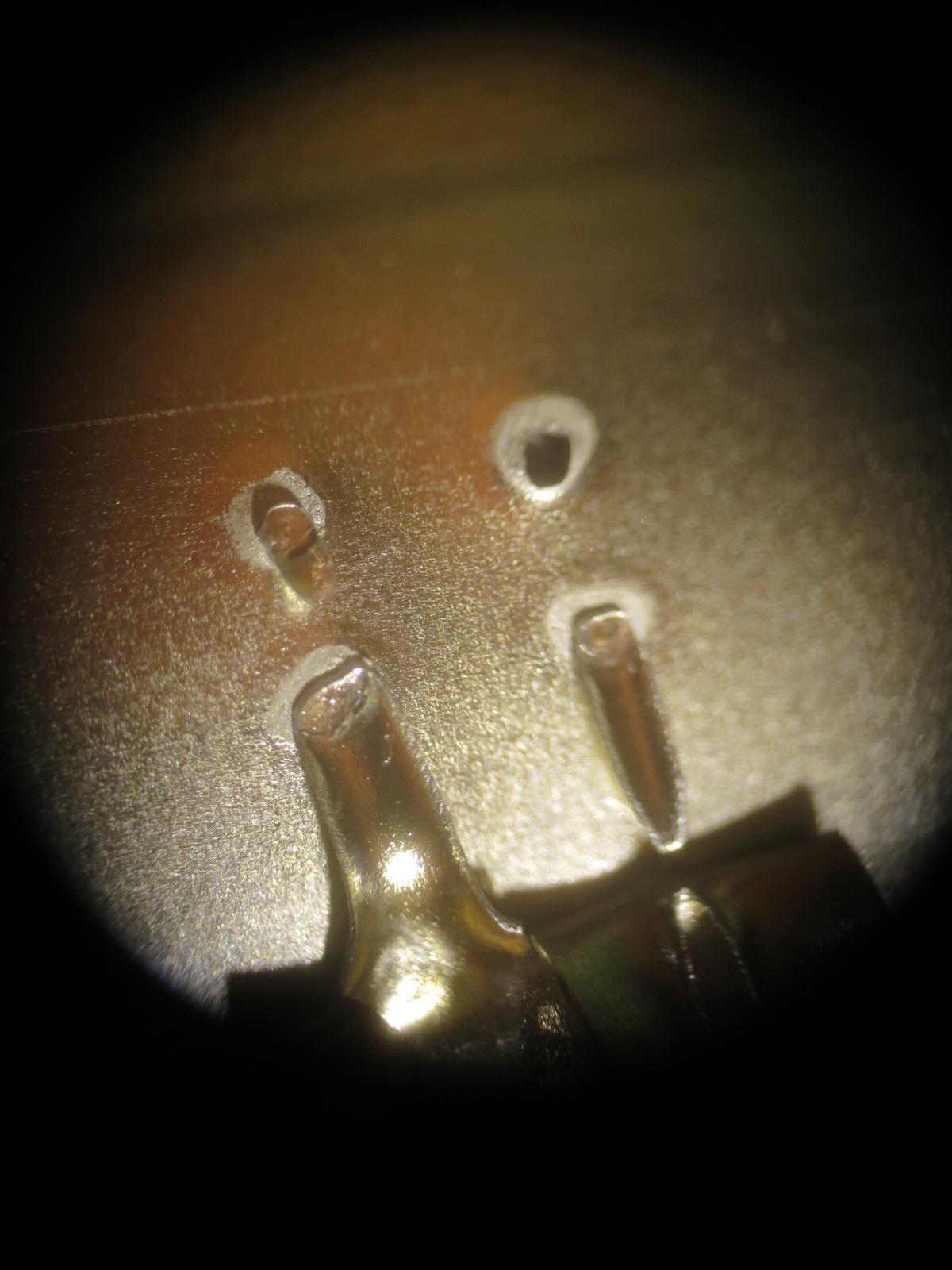

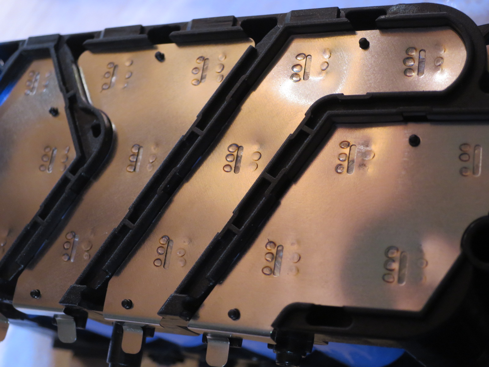

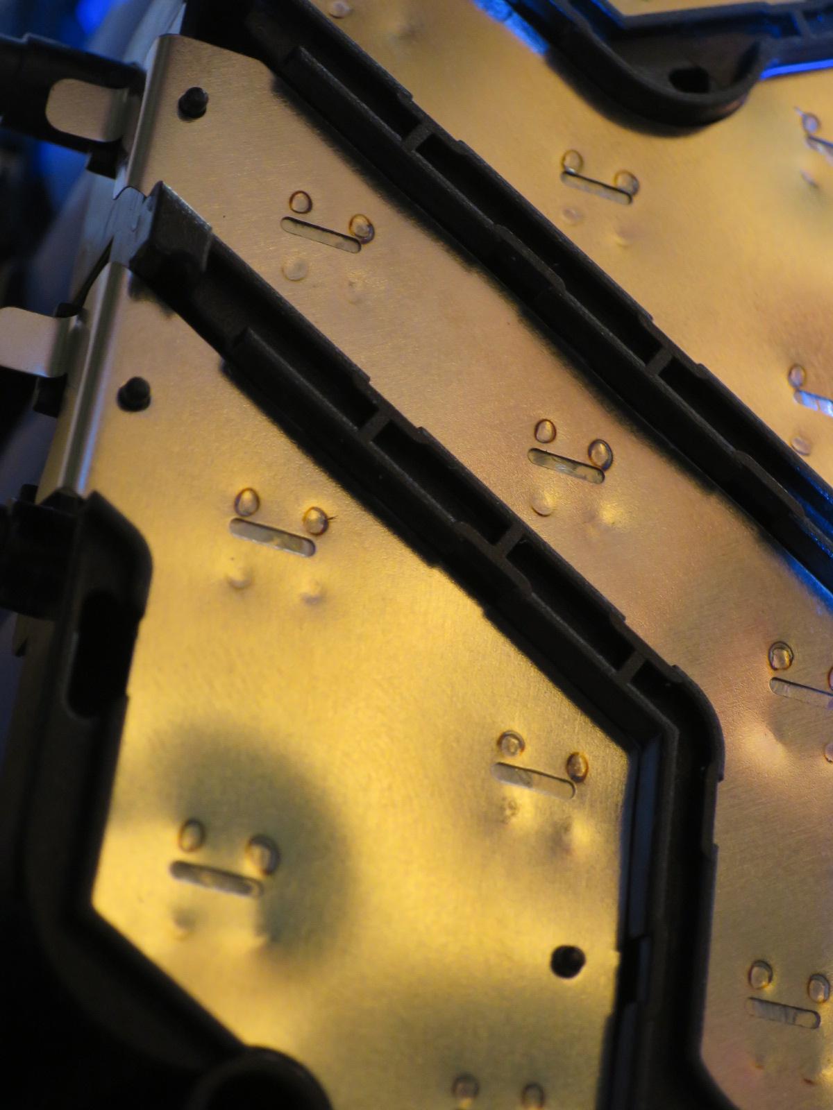

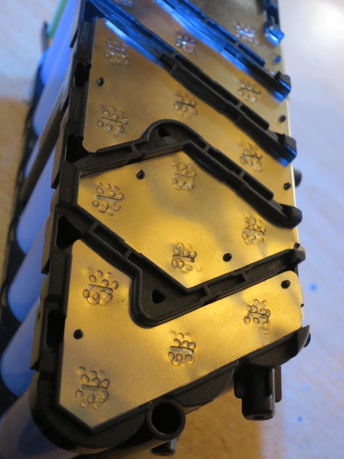

Вот такие вмятины под сварку - концентрируют проход тока именно в этой точке, практически не проходя вокруг нее, так же как и разрез - который уменьшает проход тока между электродами по верхней пластине, а следовательно пробой идет сильней на нижнюю.
думаю такие вмятины можно делать тонкой выколоткой, как чеканку делают (на наковальне).

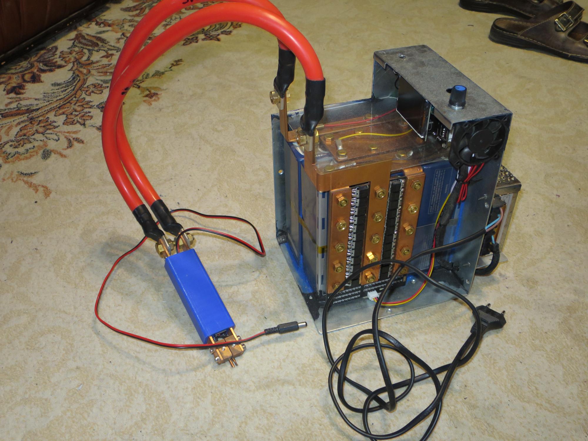

Плата силовых ключей зачётная, да и шины тоже.  Я так понимаю про запас взяли.  Ещё конденсаторов добавляйте в параллель, и медь легко станет Варить.  И не только медь.
Сопротивление источника должно быть ниже 0,4 мОм.

[user]Lexxre[/user], только ли в источнике дело? Какое по вашему должно быть полное сопротивление замкнутой цепи? При том, что один конденсатор в среднем имеет сопротивление 0.25 mΩ.
volodiaa
ЦитироватьLexxre, только ли в источнике дело? Какое по вашему должно быть полное сопротивление замкнутой цепи? При том, что один конденсатор в среднем имеет сопротивление 0.25 mΩ.
тоже подумал про это, у меня провода 70 мм квадрат и каждый провод c клеммами имеет сопротивление около 3 с копейками mOM

Литий йон 18650
внутреннее сопротивление уменьшается при нагреве, правда не проверял и не замерял при больших амплитудах .
С комнатной 23 градуса и несколько минут прогрева в руке уменьшают его на 4-5 мОм ( на моей ячейке, все приблизительно)
так что при измерении надо что бы ячейки были одной температуры. Так же с этой целью тоже есть смысл подогрева как в авто тесла.

Участок цепи рассчитывается. Количество энергии также.
Мы можем менять параметры сварки, касаемо типовых китайских устройств, сварка в корне улучшается при уменьшении сопротивления  источника, токопровода и силовой твердой коммутации.
Электроды тоже важны, впринципе медно хромовые, медно кадмиевые, не дотягивают при эксплуатации чем медно алюминиевые.
Я раздобыл медно вольфрамовые и чисто вольфрамовые.  Как сожгу медно алюминиевые, проверю как они на износ.     Попробую серебро приварить, вот это задача.

[user]Lexxre[/user], общие фразы понятны в целом, но на заданный вопрос ответа от вас не последовало. Да и каких-нибудь приблизительных цифер, типа было 324mΩ, а подтянув, покрутив, заменив получил 2.05mΩ
С вероятностью 99,999% серебро вы не приварите.
Раздобыл он :), чего их там раздобывать-то, они свободно продаются. Нужно раздобыть понимание в каких технических условиях и с какими материалами их используют.

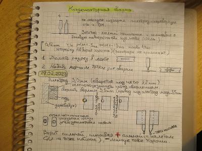

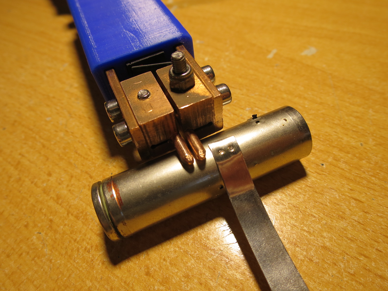

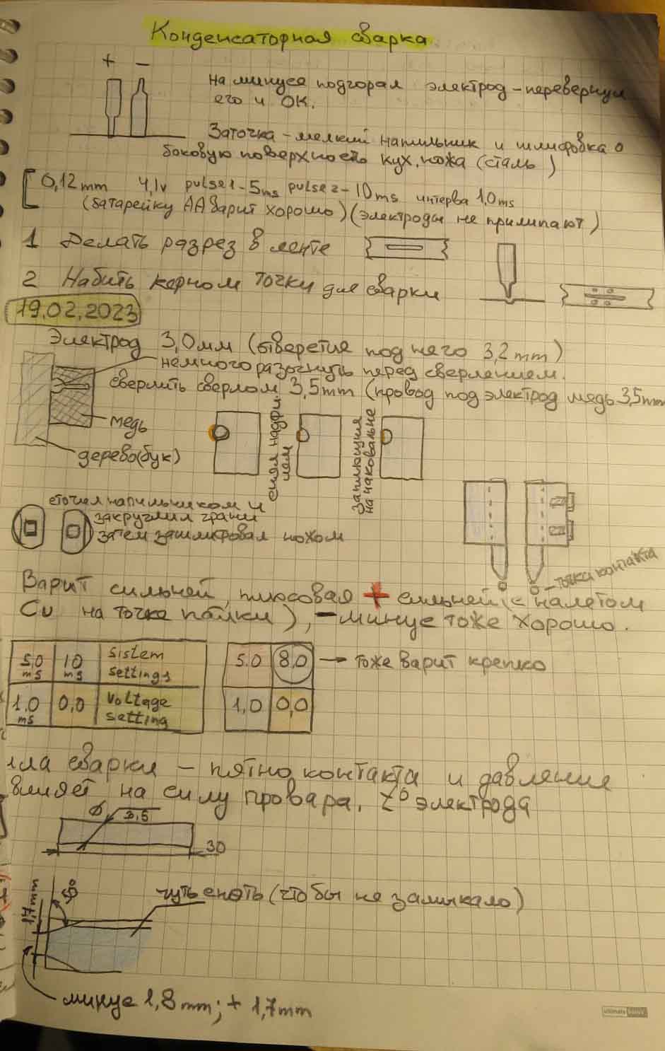

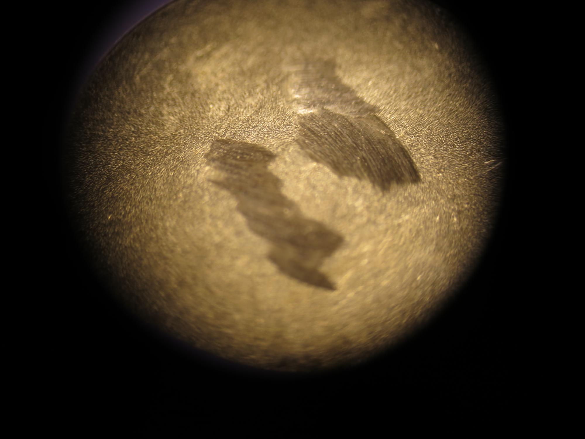

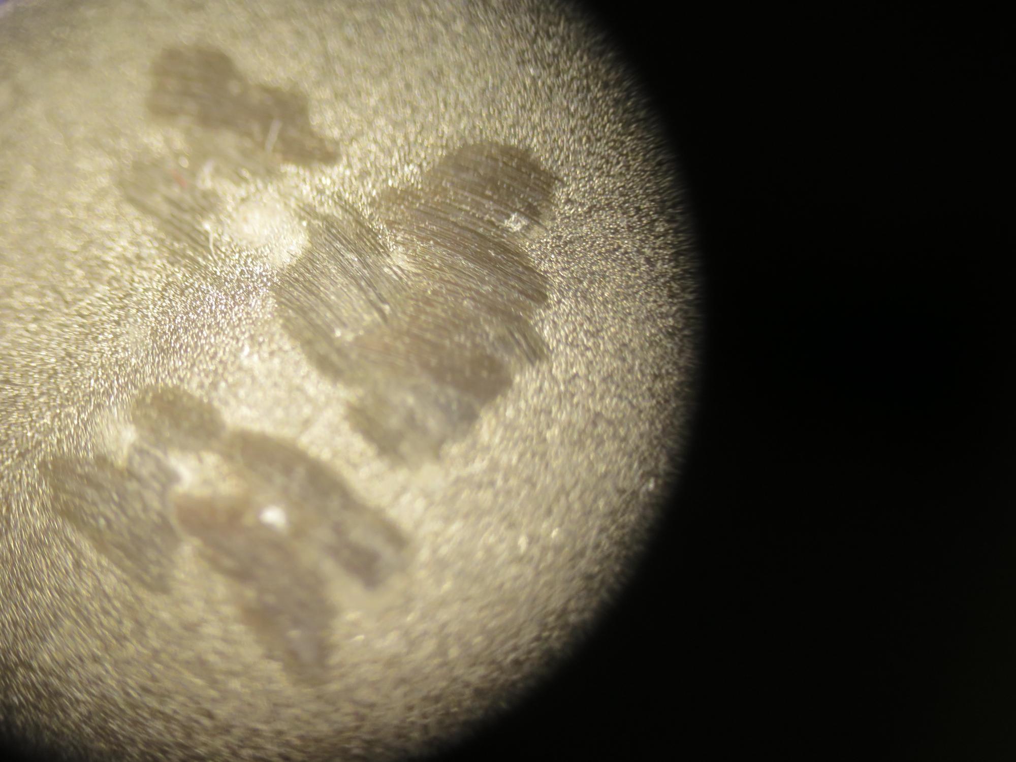

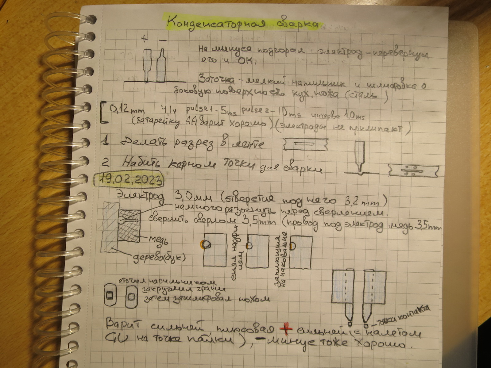

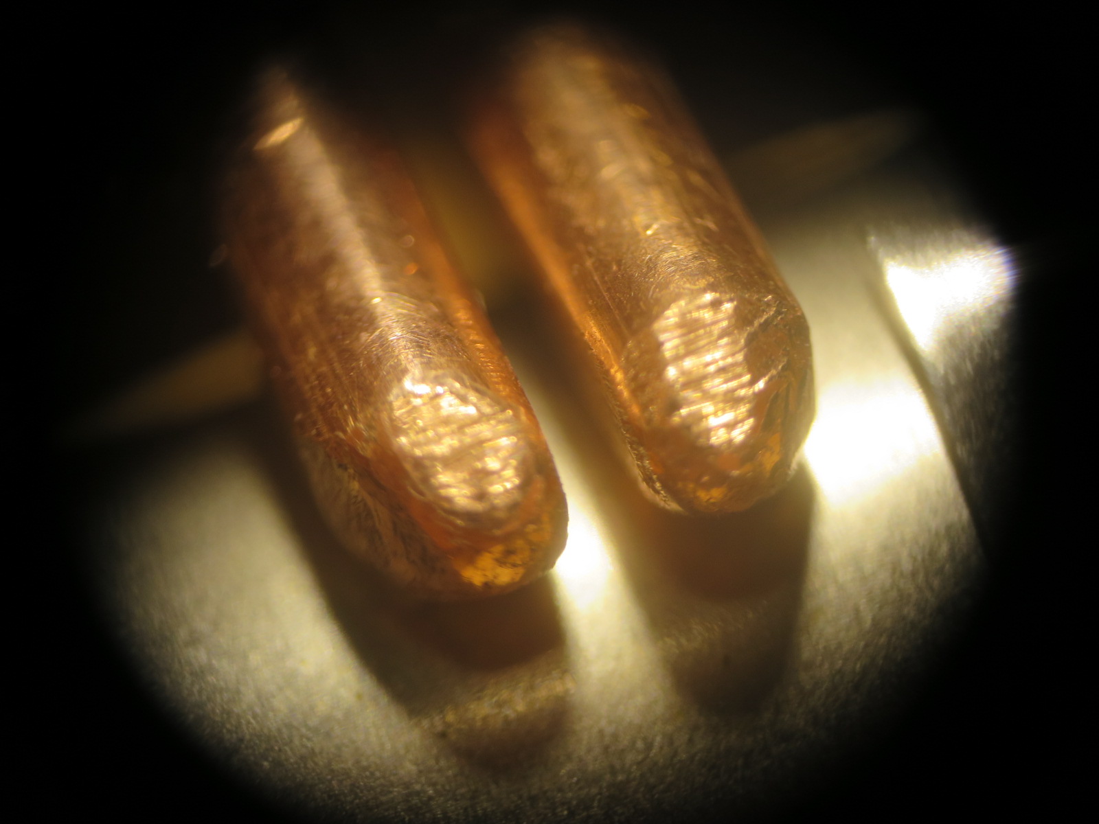

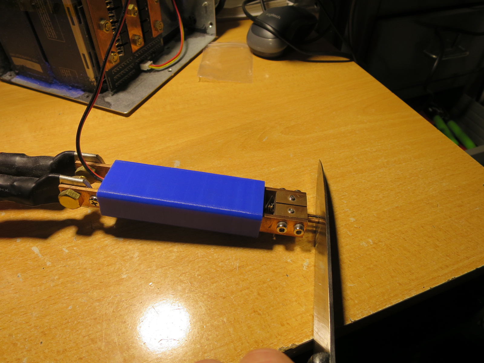

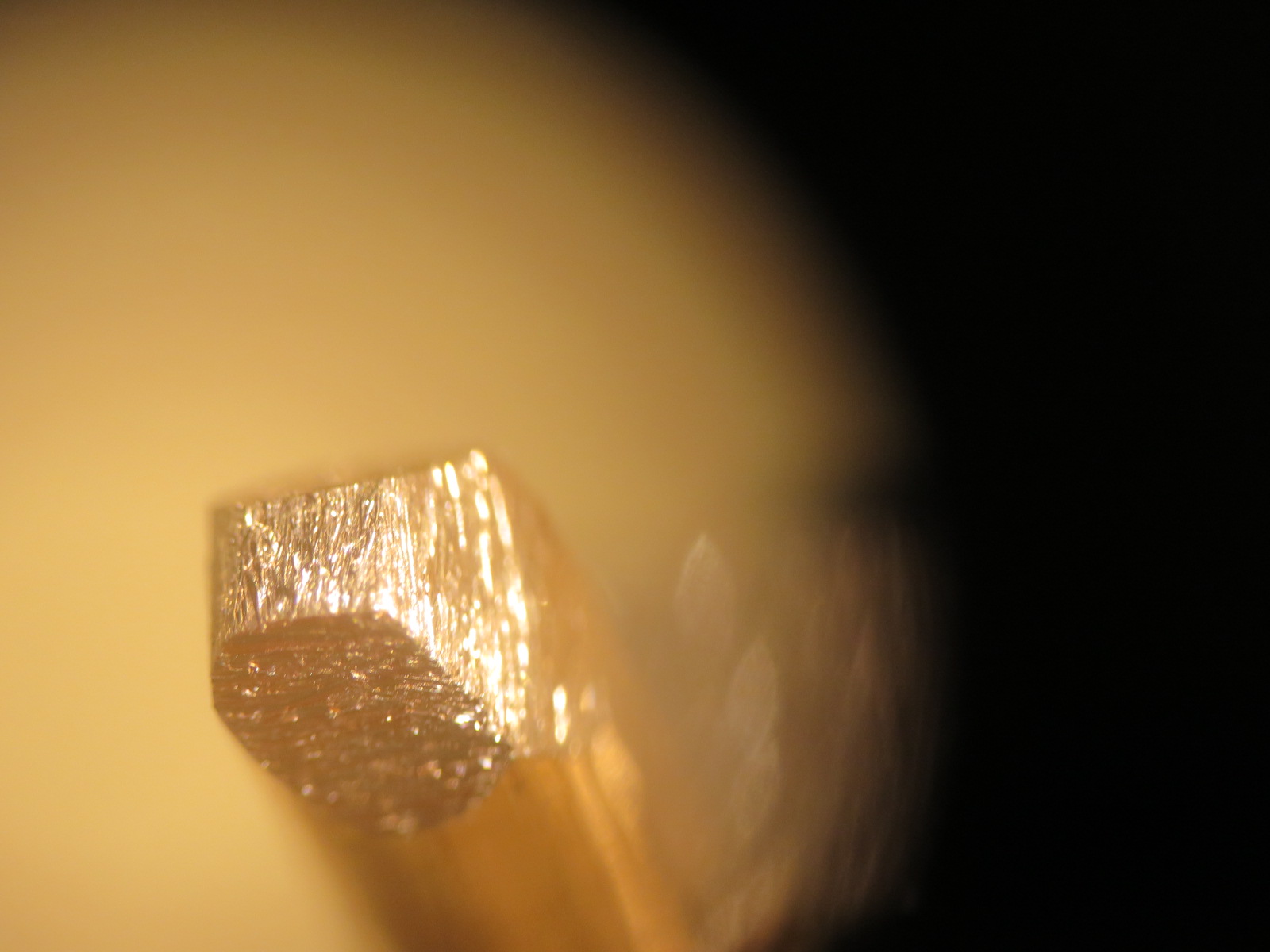

Заметил что чистить ножом электроды очень быстро и удобно, достаточно около 20 движений боковиной ножа по электродам(нож и электроды в руках , на весу, быстрыми движениями), они после этого как зеркало.
Как только начинает прилипать, сразу ножом и они опять без прилипания варят. при сварке аккумулятора у меня начинают прилипать если электрод попадает на точку которая уже приварена.

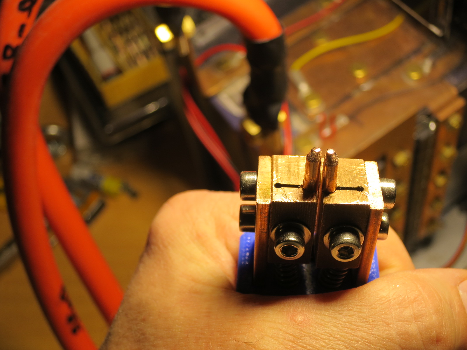

Сначала наживлял двумя сварками ( у моего есть особенность - один электрод перевернул задницей, то есть 3 мм, по этому хороший провар только на тонком.
лента о,15 мм, которая шла с аккумулятором. варит очень легко.
Это мой первый, так что немного сильней чем надо прижимал  , позже наловчился.
описание в ранних постах.

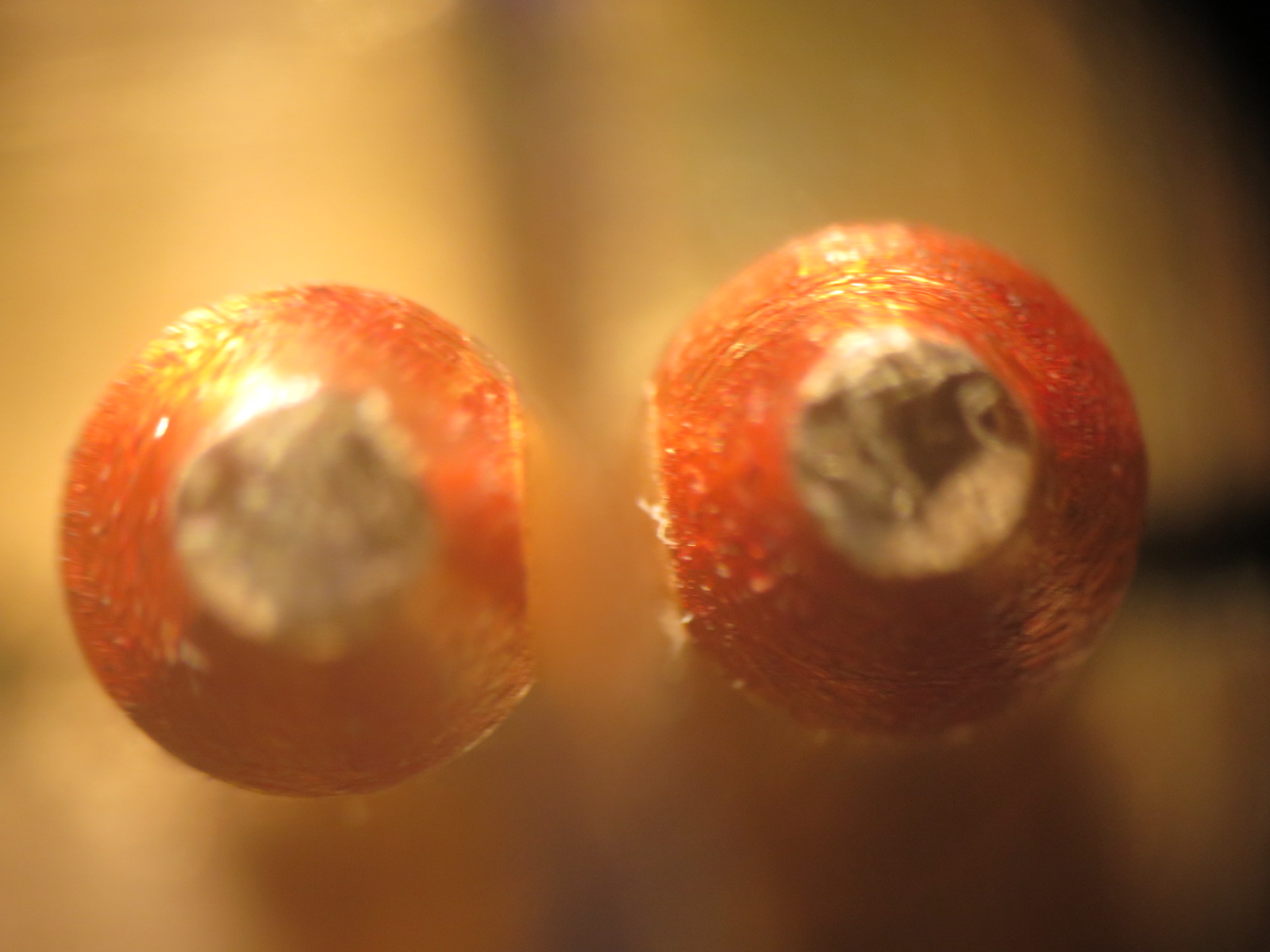

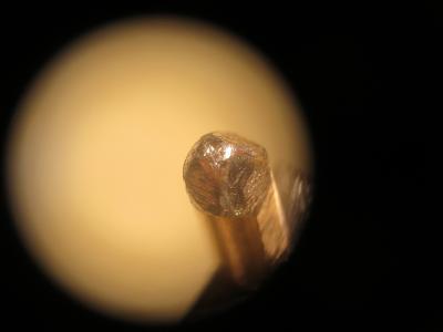

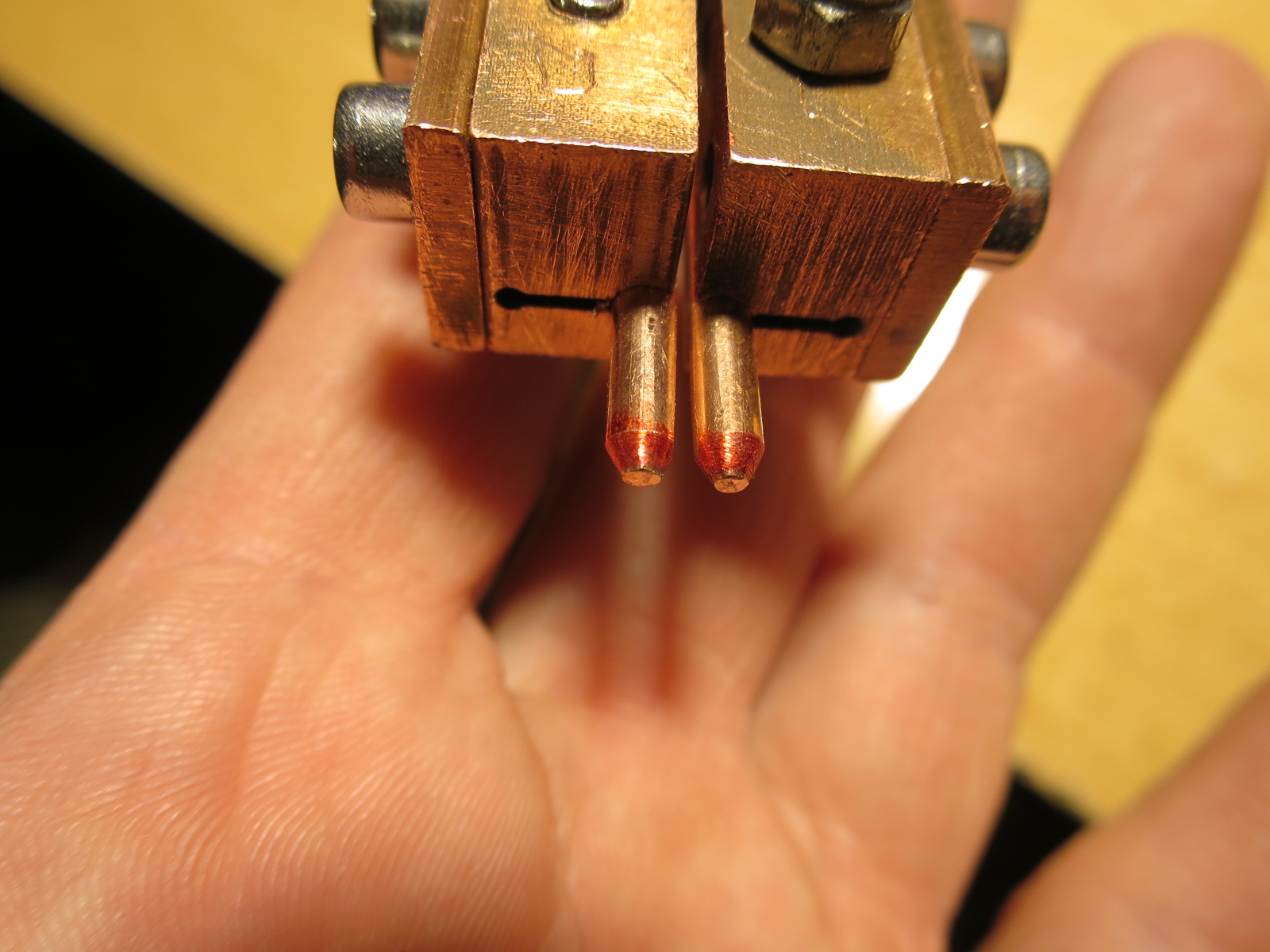

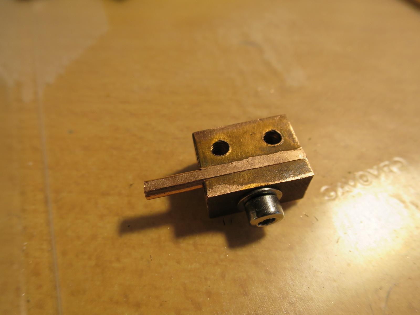

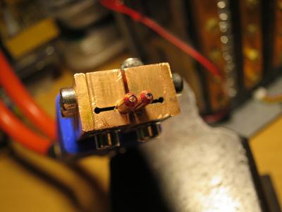

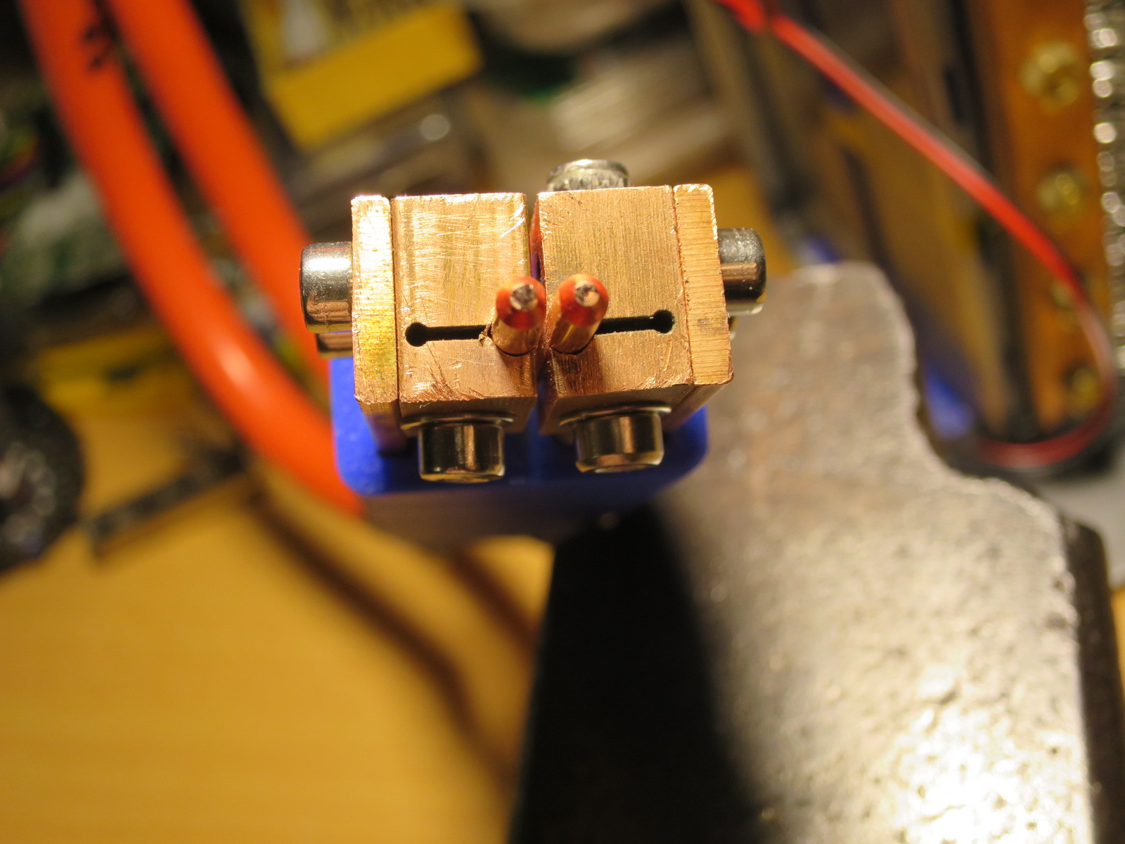

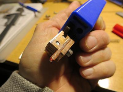

Изменил электроды вместо 3 мм использовал обычный одножильный медный провод  3.5 мм чистая медь , проточил посадочное отверстие до 3,5 мм. и зачистил примыкающие поверхности, Варить стала мощней.
обрезал провод под электрод, вставил, затянул, расплющил электрод на наковальне со стороны открытой щели, затем плоским напильником , кончик заточил с четырех сторон, закруглил грани, отщлифовал ножом - по плоскости стального ножа, варит сразу две точки, провар  хороший, стала мощней на тех же режимах. Не прилипает , искры не летят ( хотя надо погонять). позже дополню.
ленту использовал 0.15 х 10 мм.
Увеличилось сечение электродов, уменьшились потери на тепло в кончике электрода (меньше потерь)
volodiaa
Переделал электроды. Заточил конус примерно на угол 50 градусов,  пятно контакта примерно 1,7- 1,8 мм. , лента - описание на фото,  затачивал на наждаке.
volodiaa

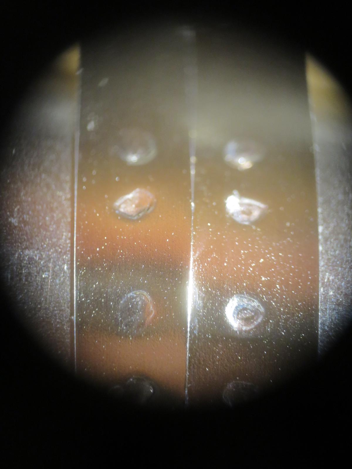

Разрезав ленту мы достигаем лучшего результата, даже если она соприкосается. меньше прожигов. меньше прилипают электроды, меньше ток сварки.

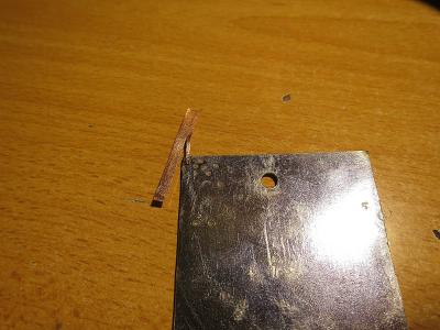

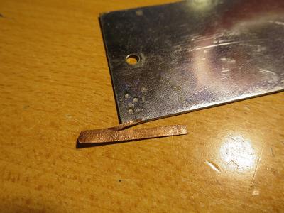

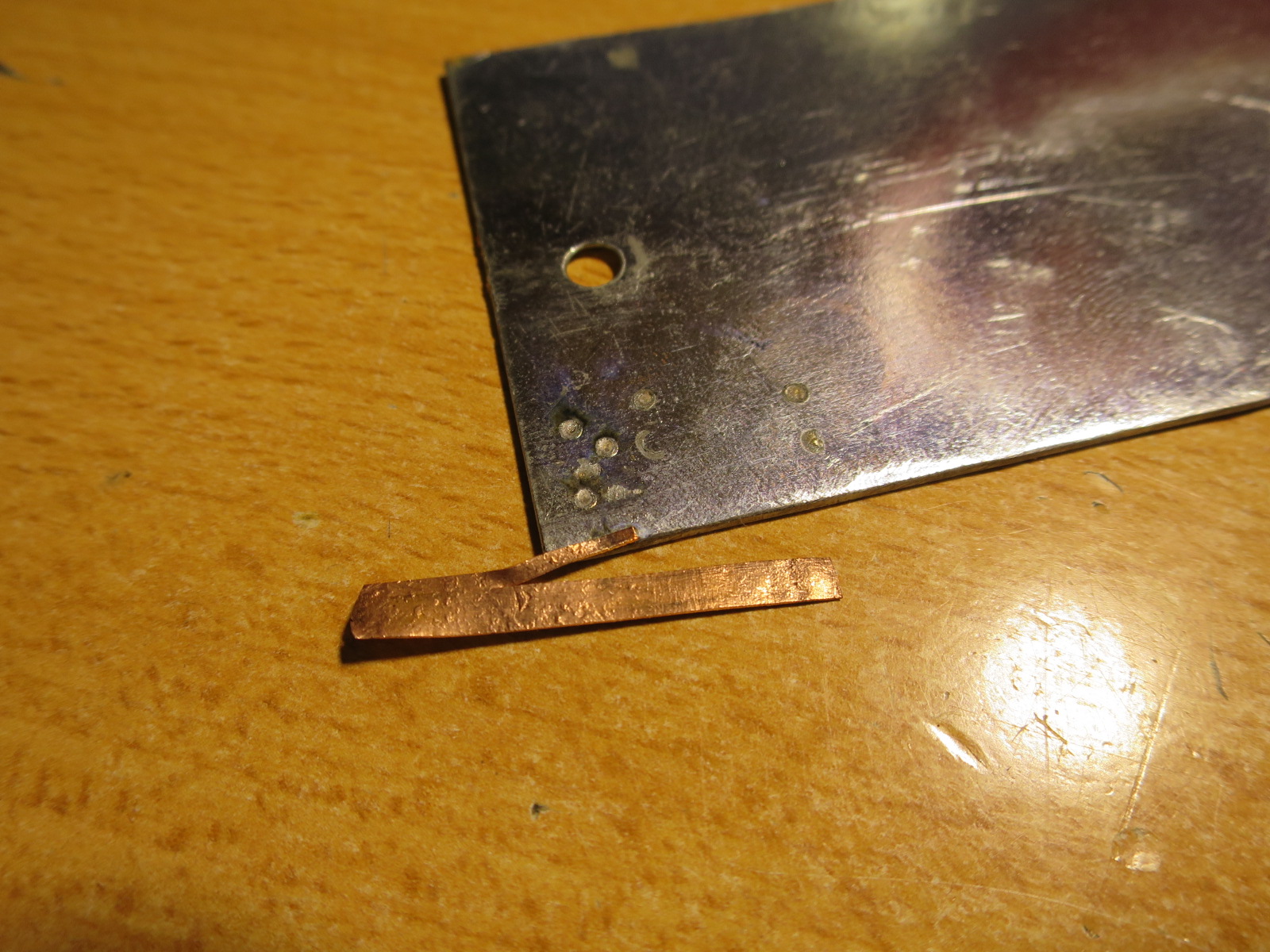

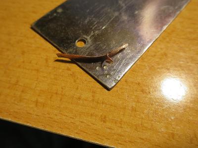

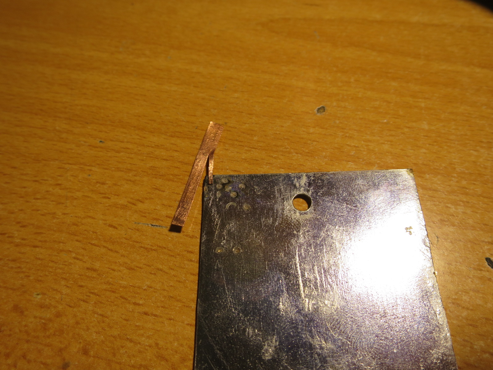

попробывал приварить медную ленту. к стальной пластине 1,3 мм. на этом режиме можно приварить ленту 1 мм ширина и 0,3 мм толщина , держит крепко , но рукой оторвать можно, более толстую или широкую ленту не варит.

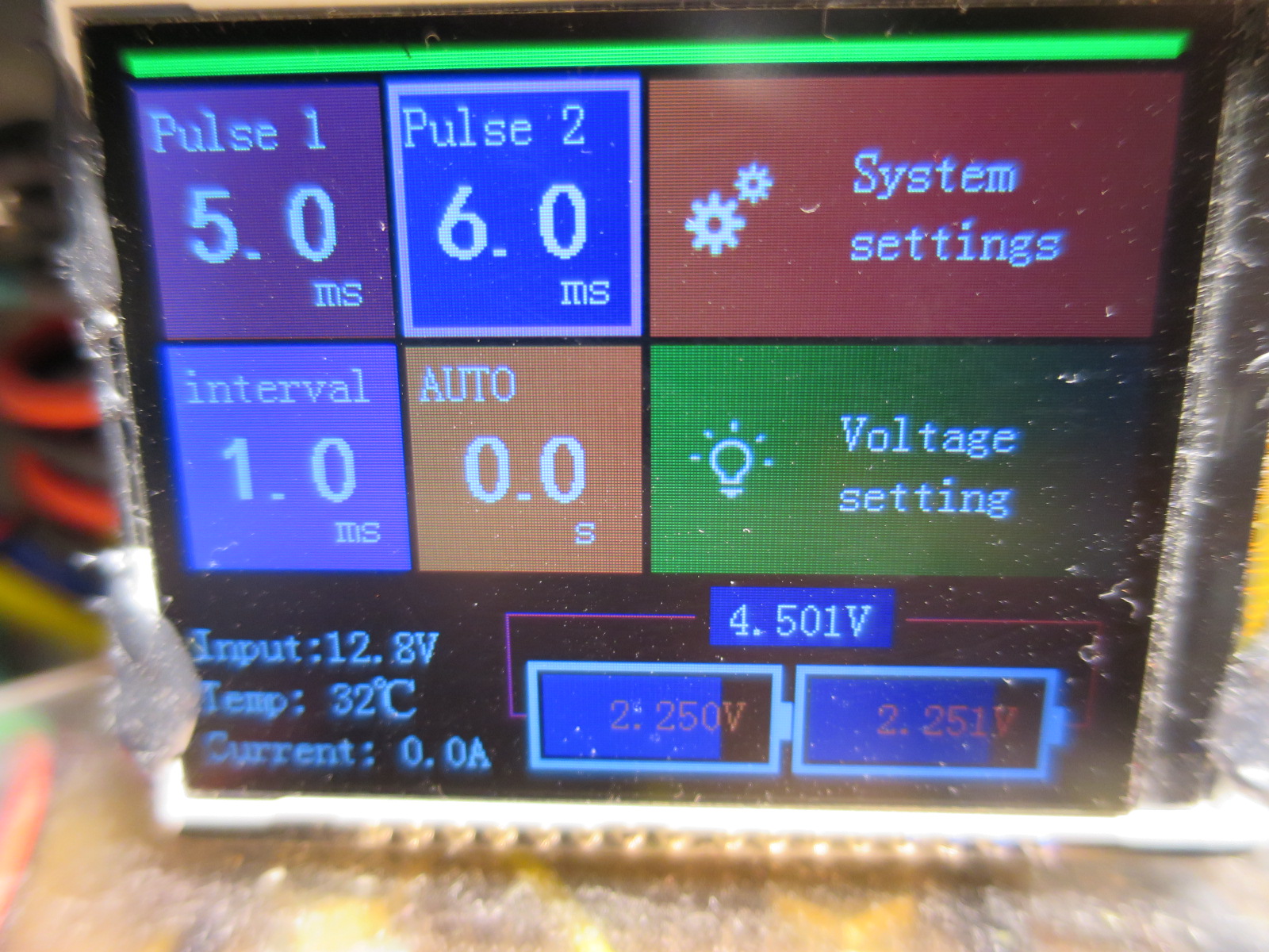

[user]HPend[/user], не хочу вас огорчать, но реальность, с которой вы столкнетесь при получении данного комплекта состоит в том, что его предел это 150µ. Для 200µ чистого никеля вам придется задрать длительность импульса до максимальной и то, качество сварки скорее всего будет на троечку. А теперь задумаетесь и ответьте себе любимому зачем вам жирный никель.  Тока вам не хватит, да и  там скорее всего не 1..8kA в пике, а всего 1.2kA. Измерить вам все равно нечем, придется китайцам верить на слово. И напряжение не так, как там врут, а 5.6V максимальное значение. Если про мощность выстрела в 12kJ они не врут, то на никеля в 150µ. вам как раз и потребуются разумные 10-12ms.  Нет, можно сделать электроды-иглы и пытаться сваривать жирный никель, ведь чем меньше пятно контакта, тем меньшим током при прочих равных можно соединить два разнородных металла/сплава сплавлением и формированием сварочного ядра. Вот только что вам даст сварочная точка скажем в 1/4 mm2? Сварка постоянным током имеет свои издержки как меньшее сварочное ядро под одним из электродов, и как следствие с меньшим усилием на отрыв.
2fly2
[user]HPend[/user], Внутри этого аппарата два ионистора 3000F 2.8V с внутренним сопротивлением по 0.3 мОм примерно, вот и посчитайте его возможности.
