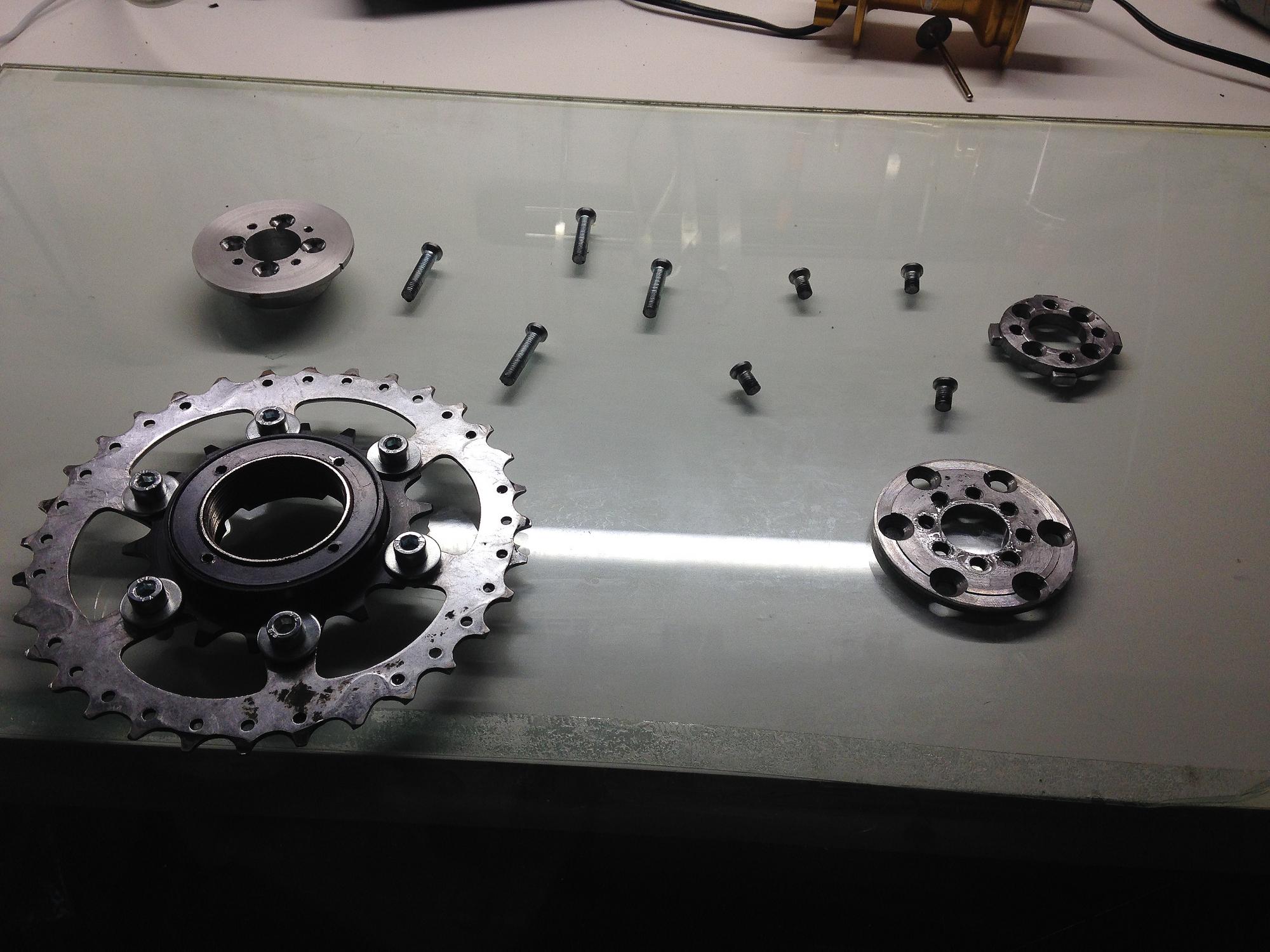

Второй редуктор готов. В общем это фривил, перевернутый в обратном направлении и закрепленный со стороны тормозного диска. Система получилась сложная и состоящая из множество деталей. Но зато вроде закреплено все надежно и функции свои выполняет. Если надо могу выложить подробный фотоотчет по сборке.
Было бы очень интересно..

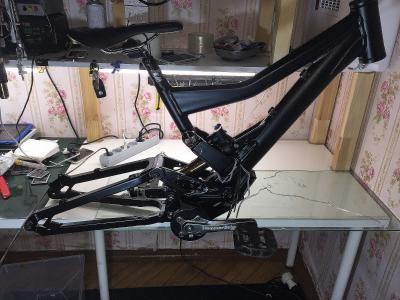

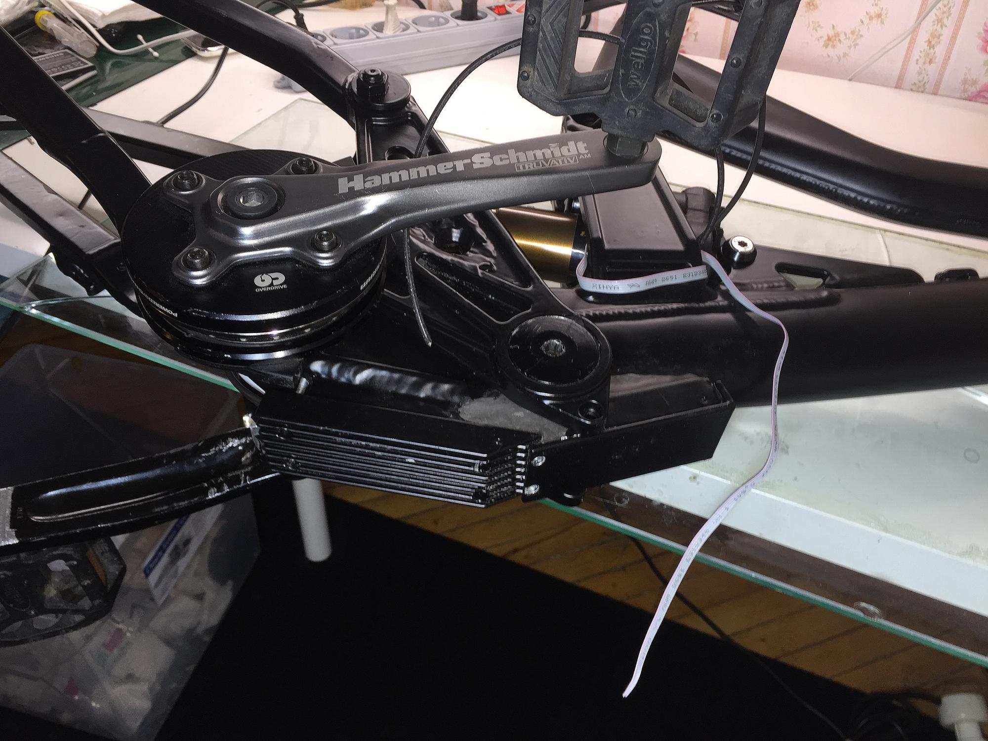

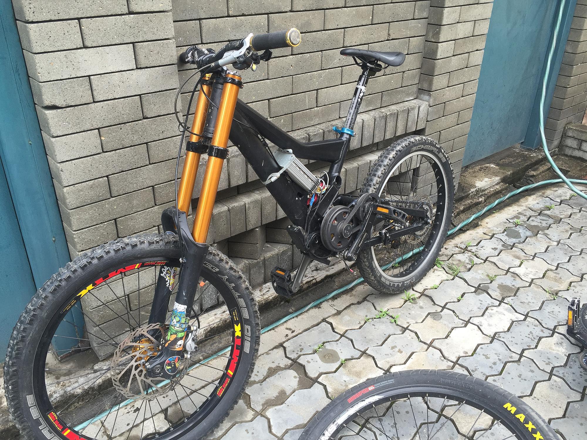

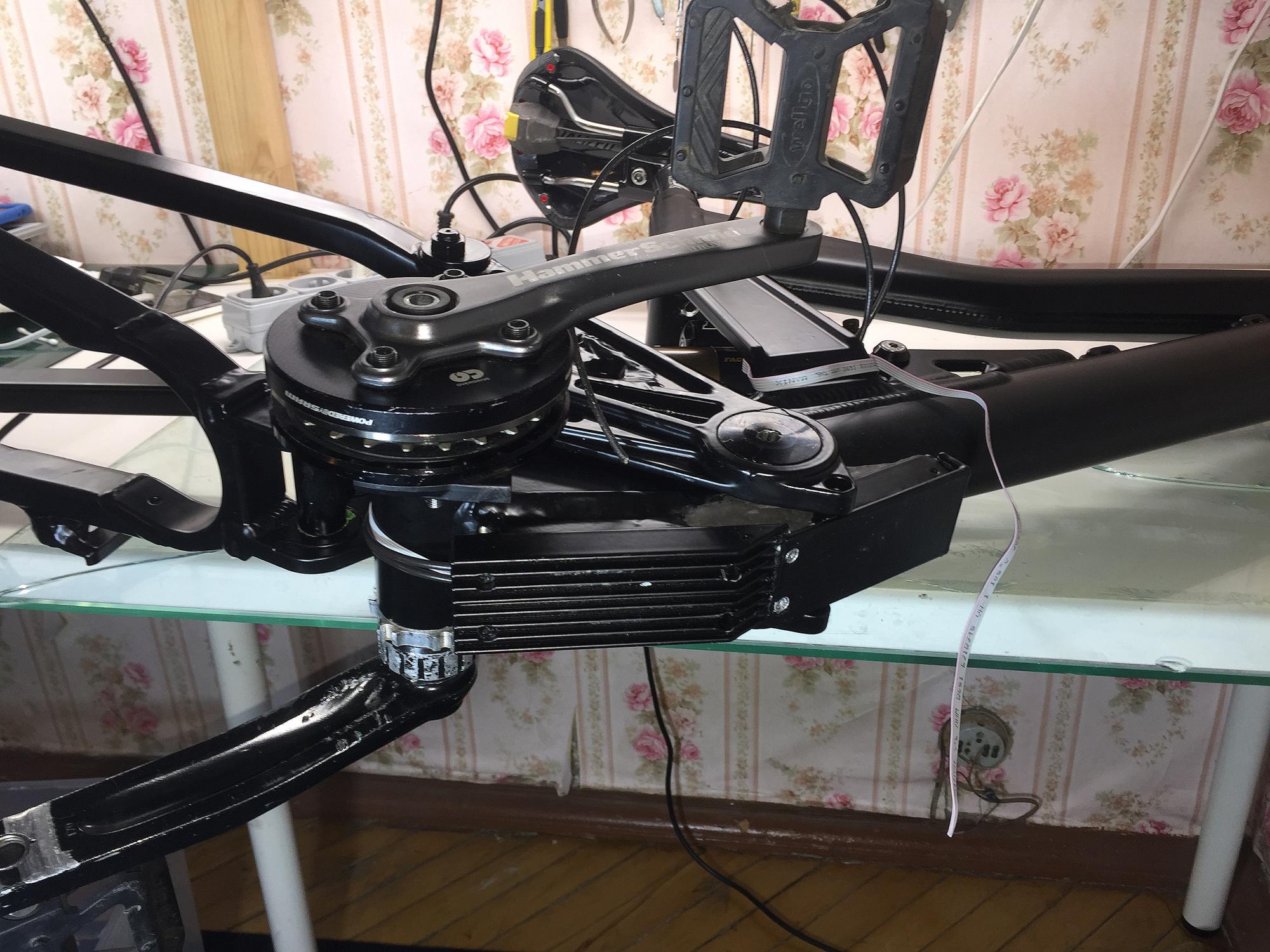

В общем пока зима я исправляю косяки. Раму перекрасил в Черный матовый, заменил все подшипники, выточил втулку на педали (плохо планетарка держалась), поставил новый Аморт воздушка float x. Акум снял, положу в рюкзак.
Но саамое интересное, то что контроллер mini e теперь внутри рамы!))) не знаю плохая это идея или нет но я его разобрал, запихал внутрь и вывел охлаждение Фетов на радиатор снизу.
Я прошу прощенья Колесо далеко убрал немного позже выложу устройство фривила
jazg
забавно, значит закрепил фривил за проточки под съемник вместо резьбы? Ну по крайней мере необычно B-)

Klim0890
SolarRay отвечаю на ваши вопросы:
1. Именно этот моторчик не перематывался. Перематывать приходилось другой., обмотки родные.
2. Статор я обматывал "термоскотчем" для дополнительной изоляции вместо текстолита.
3. Обмотки дополнительно пропитывал лаком кажется КО-916
4. На Минике выставлял 30а/80а
5. Обмотки потемнели только на одной фазе. Произошло это из за того что эта фаза прислонилась к раме и заколотила. Во время езды были искры. После выявил обрыв обмотки, обрыв спаял, теперь все гуд. До сих пор двигатель работает отменно.
6. Если уменьшить редукцию то тяга на низах значительно снизится. А сейчас максималка 65км/ч. Мне достаточно. По поводу эффективности двигателя я честно не заморачивался, работает вроде все ок.
7. Пока не износились)
Добавлено 26 Май 2016 в 11:49
Хочу сообщить что из за своей неопытности я перепутал +и- питания и сжёг свой Миник который так долго пытался впихнуть внутрь корпуса рамы((((. В адаптто отказались ремонтировать Миник из за его разобранного состояния. Теперь на байке стоит мой старый инфенион.

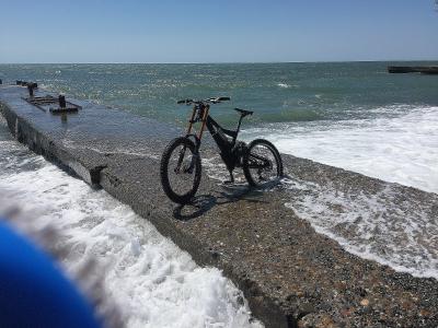

И да, самое интересное ( может конечно скажете совсем чокнулся). Но вот что я сделал:
Взял два своих байка и полетел на самолете в Адлер). Переплатил конечно за перегруз, но зато какой кайф.
