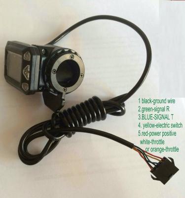

Добрый день, может кто подскажет, хочу подключить параллельно два контроллера с пропорциональной рекуперацией, с курком тормоза вроде ясно, параллелим землю и сигнал а питание берем только от одного контроллера, а вот курок газа идет с экраном и вроде как понятно, что по той же схеме, плюс параллелится провод на включение, но у него еще есть входной и выходной сигнал, если я правильно понимаю, по входному сигналу он получает только скорость и достаточно будет только от одного контроллера, а по выходному он по идее должен переключать скорости и их тоже нужно параллелить, но вот как то гложут сомнения  :-) комп вот такой

"Вроде ясно", но не верно, надо параллелить оба контроллера, иначе будет отключаться только один. А вот на газ, да по этой схеме, и желательно питание холла брать с того контроллера где оно выше.

Подскажите. У меня на скутере от ручки газа идёт три провода. Красный зелёный и черный. Белого провода (корый говорят сигнальный ) нет ! Получается как мне паралелить?!
[user]Stasus[/user], Достаточно соединить черный и зеленый, провода.  :exactly:
