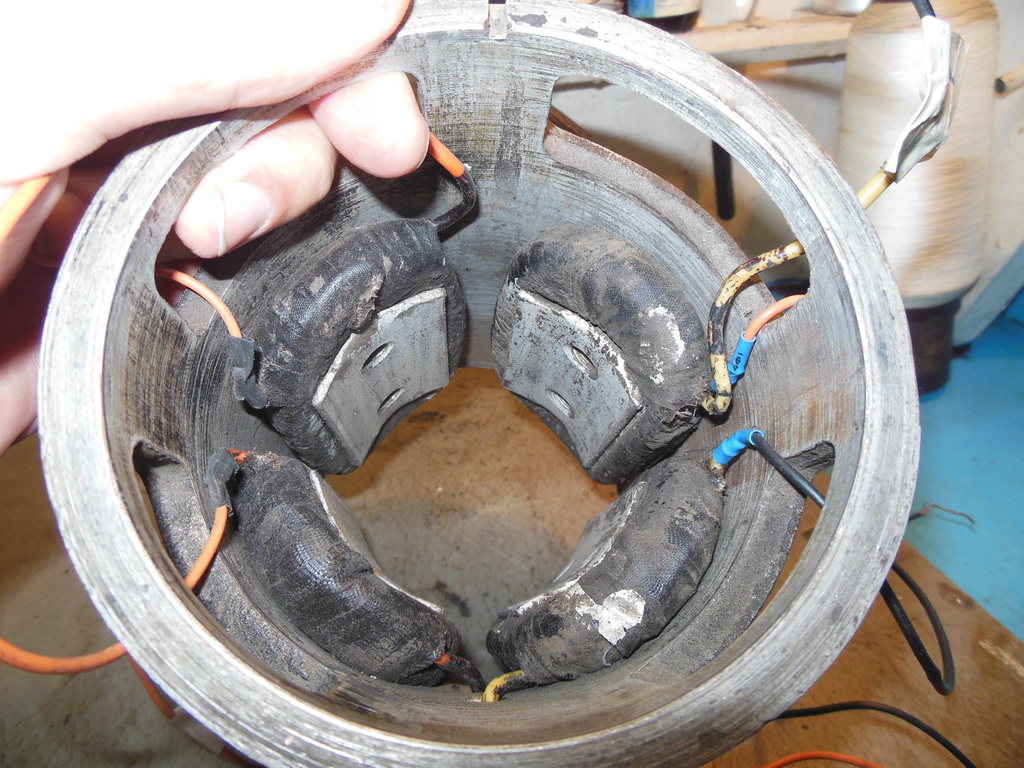

Приветствую всех на форуме.
Имеется генератор  г-51 от ЗИЛа131.
http://autoruk.ru/zil-131/zil-131/elektrika/generator-g-51-zil-131 (здесь про него)
Знающие люди, подскажите как перемотать статор (возможно и якорь) и какую мощность постоянную и пиковою можно снять с имеющегося железа. ИЛИ ТКНИТЕ НОСОМ В ПРОГРАММУ, ТАБЛИЦУ....
размеры якоря  22 паза            d-77мм, l-90мм
размер коллектора 43ламели   d-49мм, l-30мм
щетки    22*6   4шт
наружный диаметр мотора 130мм
ВСЕМ СПАСИБО ЗА ОТВЕТЫ

                 Чтобы перемотать в сериесник нужно выполнить следующие действия. Необходимо выяснить какое количество ампер- витков имеет индуктор. Измерить активное сопротивление обмотки на одном башмаке и делите 6 на это сопротивление выраженое в омах и получаете ток в ОВ одного башмака. Далее умножаете этот ток на число витков обмотки этого башмака. Вы получили ампер витки которые создают Магнито Движущую Силу. Ток якоря по паспорту 35 ампер и вы делите полученое число ампер витков на 35 и получаете число витков сериесной обмотки для одного башмака. Наматываете все четыре ОВ новой сериесной обмотки этим числом витков при соответствующей толщине провода не менее 6 кв. мм. далее включаете эти ОВ смешаным образом как и было ранее только сериесно то есть последовательно с якорем. Чтобы получить 3 квт то нужно будет увеличить напряженение питания до 48-50 в и крутить мотор до 6000 об в мин если только он выдержит такое. Вообще этот мотор после перемотки в сериесник будет спокойно выдерживать 1.5 - 2 квт при 2500-3000 об в мин что для скутера вполне достаточно.
          Чтобы этот мотор тянул 180 кг нужно передаточное не менее 6-8 для скутерного колеса иначе мотор будет работать в насыщении и перегреваться. Так что всё реально и посильно сделать.

[user]apeks[/user],  Сопротивление одной обмотки 4,7 Ом,   400 витков, провод по меди 0,75мм
Итак: 6/4,7*400/35 = 14,59
То-есть 15 витков при подключении таким образом?

      Расчёты верны. Мотайте 15 витков на каждый башмак соединяйте так как на схеме таким образом чтобы магнитные полюса индуктора чередовались N-S-N-S.
