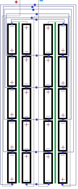

Добрый день,
Нужна помощь в сборке батареи из Panasonic NCR18650PF в конфигурации 10S2P, схема соединения ниже (изменить нельзя, обусловлена физическими размерами самоката):
Зеленым нарисованы перегородки в самокате

chek
Аккумуляторы между собой только варить или паять!!!  Это не фонарик  ;-)
Боюсь, что 2Р сборка у вас долго не протянет (элементы будут сильно перегружены по току)

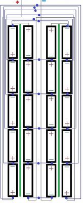

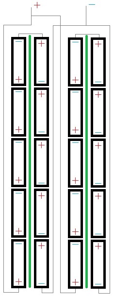

mevial
Перемудрили вы со схемой, во-первых сложно, во-вторых неправильно, параллелить надо на уровне ячеек, а не сборок, как-то так:
mevial
Паять напрямую элемент к эементу у вас не выйдет, по крайней мере без перегрева, так что проводами или пластинами придётся, параллельные сборки можно не изолировать дополнительно, последовательные обязательно проложить чем-то не плавящимся, например бумажный малярный скотч, плюсовые контакты элементов так же картонными кольцами, или из того же бумажного скотча вырезать.
Балансировочные провода к каждому проводу, соединяющему плюсы и минусы элементов, а так же к крайним плюсу и минусу.

Ev.
Как я понимаю, должно получиться что-то похожее:
mevial, сначала, нарисовал, потом увидел Ваш вариант, он мне больше нравится ) только балансировочные провода придется прокинуть через верх, но это удобнее, чем в моем.
