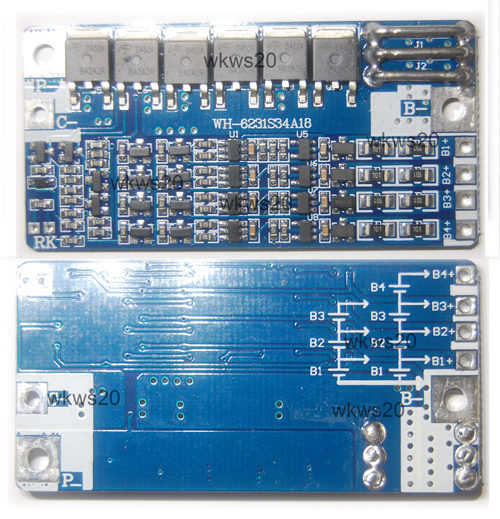

День добрый, решил собрать 4s аккумулятор для насоса, на lifepo4.
Для чего купил вот такую платку, хотелось заряжать от родной зарядки для свинцового аккумулятора на 14.6-14.8 вольт.
Подключил 26650 по схемке. Нагрузку подключил - работает.
Зарядку включил - не идет, встроенный амперметр показывает нулевой ток.
На банках начинает прыгать напряжение 3.05-3.11, на часик оставил - напряжение ес-но не выросло, похоже балансировка работает только.
На B4+ и на C1- я подаю 14.8в
Потом я подключил аккумуляторы на прямую к зарядке - зарядил до 3.4в. Меряю напряжение на элементах 3.3, 3.47
Плата холодная, в балансировке не замечена, если на C1- не подавать напряжение.
В связи с чем у меня вопрос, это я олень и купил плату которая требует зарядки с контроллером и для зарядки нужно подключать еще и B-?
Или это просто не рабочая BMS?

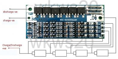

Leviafan61
[user]sobersu[/user], а куда вы подключаете зарядку?
sobersu
B4+ и С-
Leviafan61
[user]sobersu[/user], Минус батареи к В-, В1+...В4+ это балансировочные с ячеек, Р- - разрядный минус, С- - минусовой зарядки, плюс на разряд и заряд общий. Вы так подключаете?
sobersu
Именно так, собрано все по схеме с картинки.
