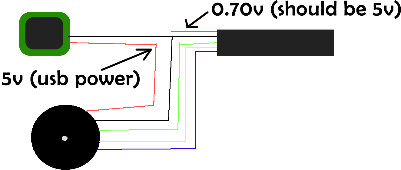

Hi, I have a MAX-E Controller, and it has worked ok for 3 weeks since I finished my ebike, I am now getting a !HALLS! error when I turn it , and cannot run auto setup as it gives me the error "halls error 2".
I have a cromotor V3 and have tried using the second set of hall sensors, but still get the same error. I have checked the wiring continunity from the motor to the controller and everything is ok.
The output from the controller reads 0.72v , if I unplug the motor from the controller, the controller halls power then reads 0.80v

Похоже, цепь питания 5В для моих залах мертв, и именно поэтому он не работал. Я взял подачу 5В от USB порта дисплея и припаять его к залам 5V Входной только, затем взял землю от дисплея и припаять его к двигателю к контроллеру провод заземления, просто чтобы убедиться, что они используют соприкосновения и теперь работает отлично, так что сейчас иль оставить эту Bodge в месте, пока я не могу взять на себя контроллер на части, чтобы посмотреть на схемы электроснабжения залах, может быть интересно обратное проектирование схемы для него, хотя, чтобы попытаться работы это, но по крайней мере я знаю, в чем проблема сейчас. Странно то, что дисплей говорит, что напряжение зала является 4,85 вольт, и это даже тогда, когда его тушении 0,70 на разъеме залов, поэтому он должен быть ее измерения перед вине. В предположении его катушки или своего рода ограничения тока компонента, который умер, но по крайней мере я знаю его не двигатель или фактические залы. Если я не могу проработать вопрос Ира должны отправить его обратно в Россию, чтобы быть фиксированной, но им пытаются изо всех сил не слишком, поскольку они действительно трудно достать, они havnt ответили на мой поддержки по электронной почте от около 2 недель тому назад, так вероятно, нужно позвонить им.
It looks like the 5v supply circuit for my halls is dead and that's why it wasn't working. I took a 5v feed from the usb port of the display unit and soldered it to the halls 5v input only, then took a ground from the display unit and soldered it to the motor to controller ground wire, just to make sure they are using a common ground and it now works fine, so for now il leave this bodge in place until I can take the controller apart to look at the power supply circuit for the halls, could be interesting to reverse engineer the schematics for it though to try and work it out, but at least I know what the problem is now. The strange thing is that the display unit says that the halls voltage is 4.85 volts, and that is even when its putting out 0.70 at the halls connector, so it must be measuring it upstream of the fault. At a guess its a coil or some kind of current limiting component that's died, but at least I know its not the motor or actual halls. If I cant work out the problem il have to send it back to Russia to be fixed, but im trying my hardest not too as they are really hard to get hold of, they havnt answered my support email from about 2 weeks ago yet, so probably have to call them.

crea2k3
Это мой временный ремонт, который работает :

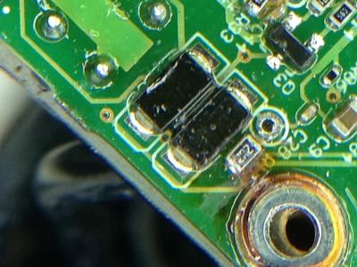

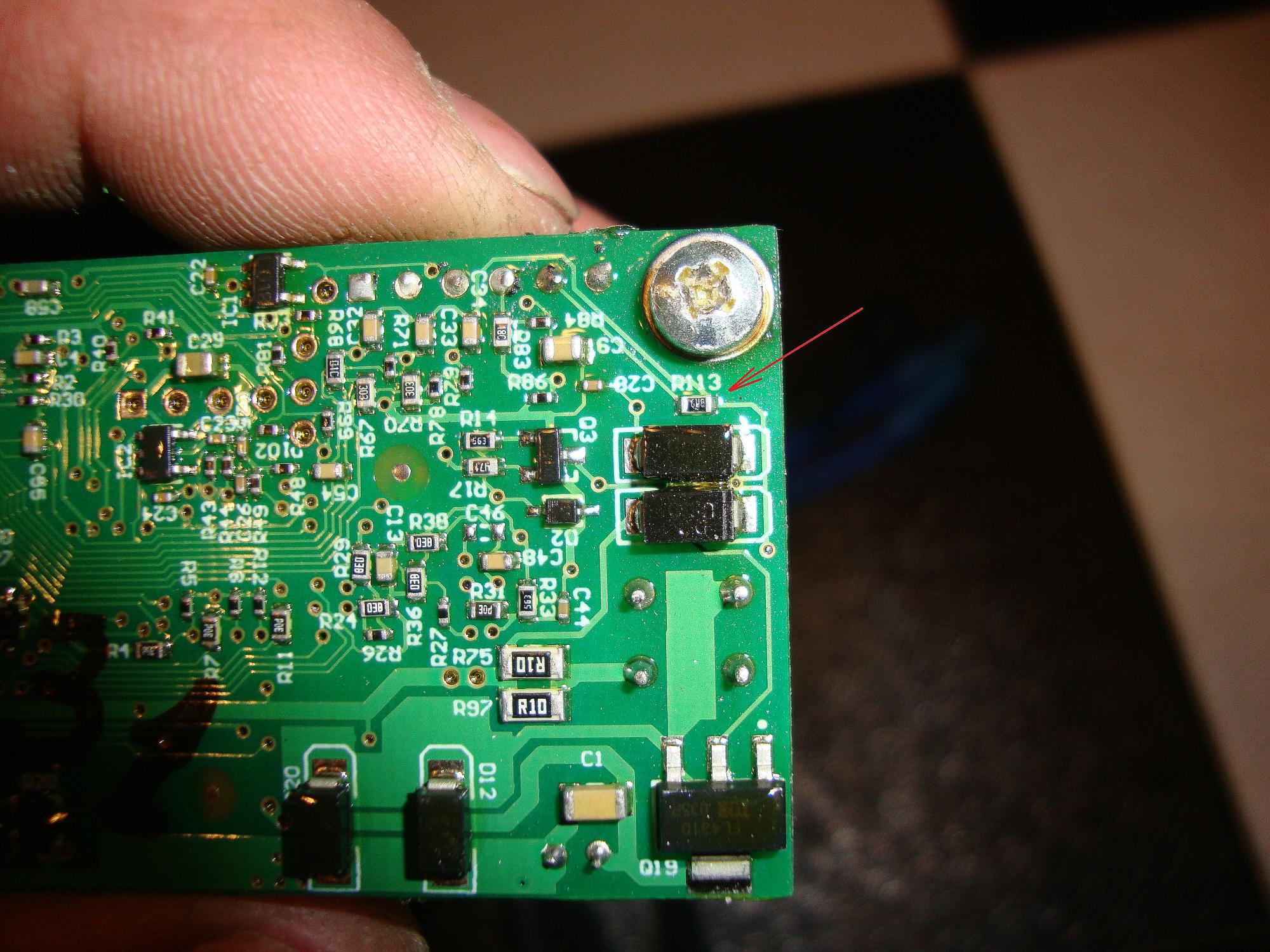

[user]crea2k3[/user], please measure voltage between power ground and halls ground while hall sensor is connected.
If voltage is more then 1V, means there was a short circuit of hall wires to somewhere else (phase wires). Check isolation of halls wires. Remove back cover of the controller (without wires) and replace R113 (R113 is near the fixing *). The value of the resistor is any within range 2-8 ohms.

crea2k3
Я снял старую резистор и заменил его 2R2 и контроллер теперь работает отлично, слова благодарности за вашу помощь!
I removed the old resistor and replaced it with a 2R2 and the controller now works perfectly, thankyou for your help !

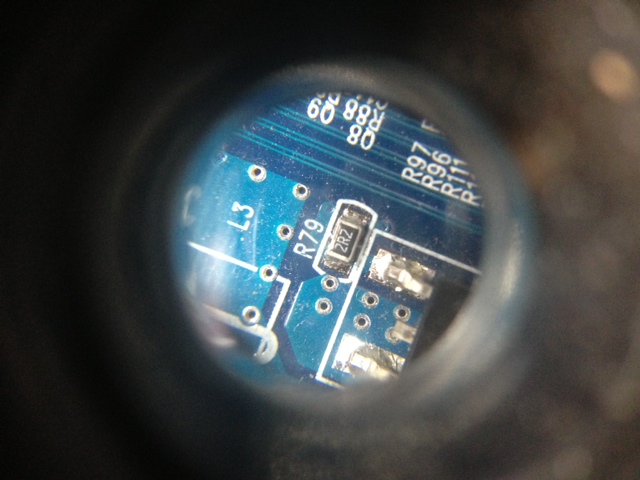

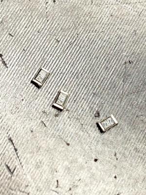

[user]zzzjyk[/user], Читали то, что описано выше? Резистр проверяли?
Странно. Англичанин выше выложил подробный фототчет о ремонте.
Неужели никто не пытался поискать эти резисторы самостоятельно, прежде чем бросать вопросы в тему?
Кстати, этот [user]crea2k3[/user], не поленился отписать о результатах проделанной работы.
А наши люди, решив проблему, не считают нужным выкладывать подробные фотки с комментами,  тратить время на помощь другим людям.
А зачем?
Наверное думают, что достаточно задать вопрос в нужной теме, так сразу найдется 1000 нянек, которые наперегонки побегут разжевывать и укладывать готовые знания в мозг.  :-\
Давайте уже, меняйтесь, переключайтесь из реципиентов в доноры.  :hello:
[user]ruma[/user], это гораздо проще, чем МП39.
Ведь речь идет о резисторах.
Найдите R113, R114?, R79 измерьте их сопротивление и отпишитесь здесь.  :exactly:
