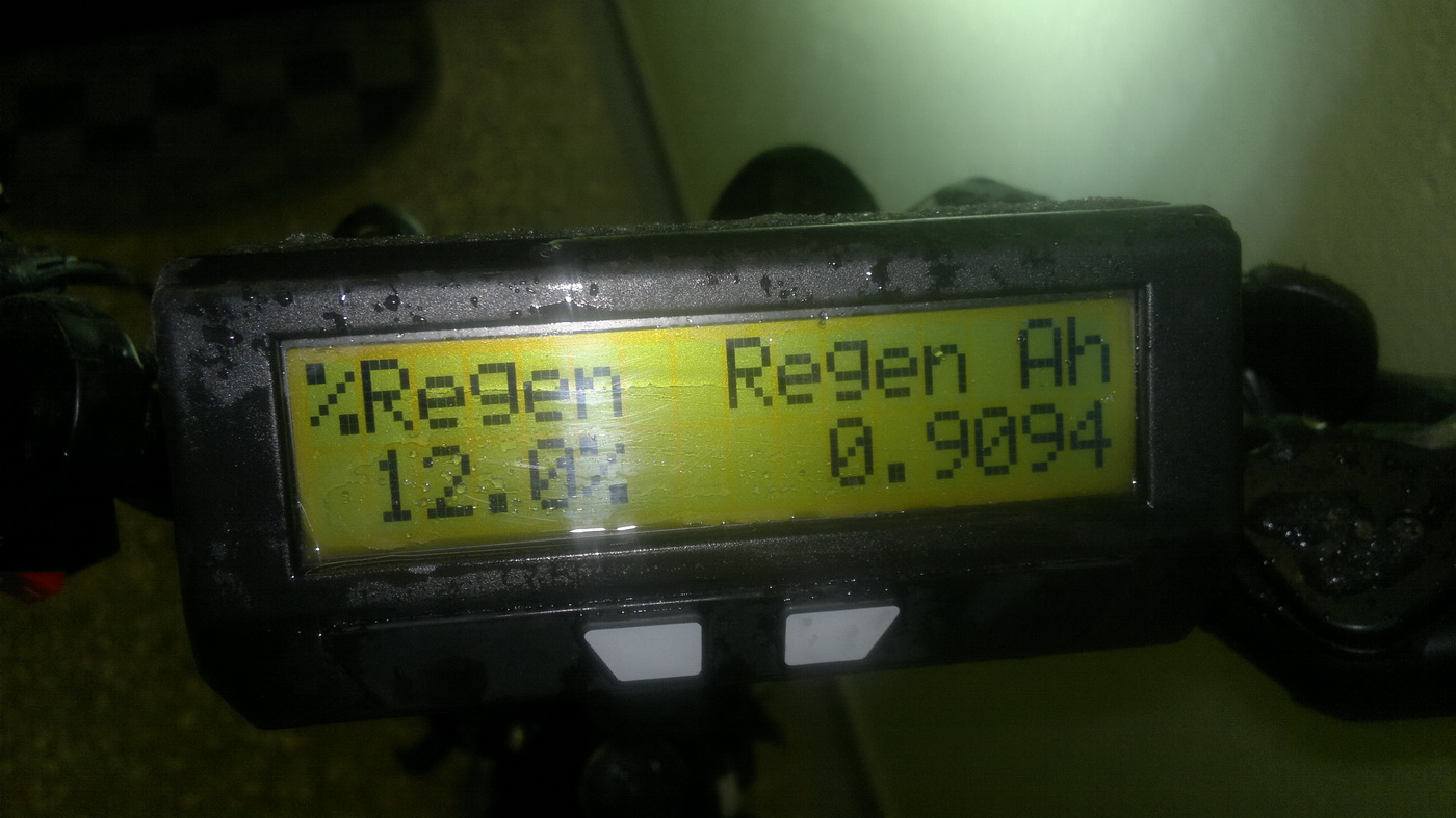

Чупабайк.... вы мне скажите лучше почему ы заездах по горам на экранах статистики такое мизерное соотношение  потраченного и нарегененного ?  При весе танков под сотню кг , нарегененное дас ну 5 км доподнительного пробега или свет фары на 2 3 часа... где хваленый реген ?
[user]peat[/user], вот честный реген. Специально не накручивал:
Просто торопился очень, поэтому гнал в стиле - резкий буст/торможение, и так много-много раз, в городском режиме.  ;-)
А чем тебе не нравится 700втч регена у лехи с батрейки в 3.3? 21% однако

[user]peat[/user], так в том горном расходе/статистике еще и 50км плоскоча впридачу. И все равно целых 17% нарегенено. Тебя не устраивает? плюс колодками тормозил всего пару раз, силы регена хватает даже для "танка в 138кг".

На фотке в этом посте , 3200 потрачено , 120 залито. Это тоже плоскач был ? Должно быть так - 3200 потрачено , 700-800 залито. Что такоре 120втч для гор и тяжелого конфига ? О чем говорит такой реген ? Во первых о том что регеном не пользовались на спусках , то есть гнали и не тормозили , превращая потенциально залитую энергию в скорость... Во вторых 120вт - это та энергия чтобы на полном разряде поддержать жизнь в батке не более того. 120втч при расходе 22.8 это всего 5 км пробега при том что было пройдено 140 км..
Дальше по теме аналогичные статистики.. Я к чему это все - пока видно что реген выполняет по большей части функцию тормозов чтоб колодки не стирать , но практически  не влияет на общий пробег... Уверен , если сделать в МК фривил с управляемым сцеплением , накат будет лучше , расход упадет, на спусках скорость увеличится , что даст увеличение пробега поболее чем 5 км приобретенных за счет регена. А вот если спуск затяжной шибко или нужно залить обратно энергии дабы  намерянно увеличить пробег за счет падения средней , то сцепление и реген  тут будет только в плюс. КОрое МК индустри и есть куда развиваться. Уверен , сцепление сильно увеличит накат и соответственно пробегш и улучшит расход. Только совсем от регена отказываться тоже нельзя.
