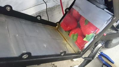

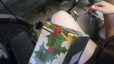

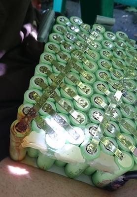

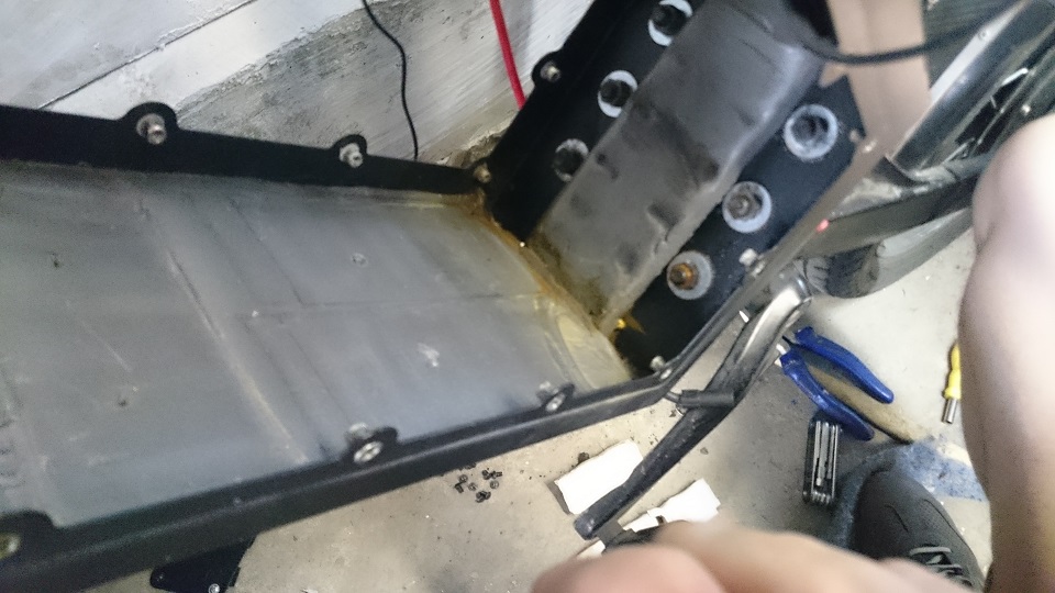

Кстати, тут вроде не озвучивалось, но в губкине по традиции я разбирался со своей батарейкой. Оказывается, с "мокрого" понедельника, когда я плавал по чемодан, через верхние отверстия в корпусе (где сиденька) для габарита\поворотов за день внутрь натекло воды. И все это гнило неделю внутри. Самому нижнему элементу не поздоровилось, он корродировал и стал терять по свою емкость за сутки. Батарейки были вынуты, высушены, в корпус врезан сапун для дренажа, болото изгнано, элемент отрезан и заменен на спонсорский D1 от Игоря (Licc)
