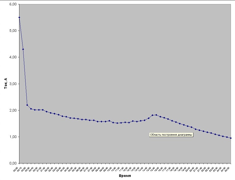

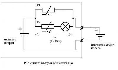

Цитата: dmitriy_i от 18 Июнь 2015 в 17:42
Теперь главный вопрос есть ли простая схемка, которая ограничит ток от коробочки, скажем, безопасными 1,84А или 2А(надо проверить)?
Мне понравился такой вариант от [user]Alexp74[/user]
Цитата: Alexp74 от 18 Июнь 2015 в 23:16
Надо добавить параллельное (а не последовательное) сопротивление на Ом на 20. Тогда, даже при закрытом позисторе, через резистор будет течь ток, ограниченный 0.5А (10в/20ом). А когда он уменьшится до приемлемой величины (из-за выравнивания напряжений), позистор откроется.  :-)
Резистор взял AH-25, 25 Вт, 3.3 Ом, 5%, Резистор силовой. Подключен параллельно штатному позистору.
U коробочки = 66,0В
U разряженной батареи = 54,8В
Шаг измерений до 1 минуты - 10 секунд, после 30 секунд. Время плоховато видно  :pardon:, но разобраться можно.
Конкретные значения тока не привожу, по графику и так все понятно.
мое понимание графика:
00.00-00.30 позистор нагрелся и закрылся, весь ток шел через него, резистор холодный.
00.30-13.30 позистор остается горячим и закрытым, основной ток через резистор, он горячий (палец не удержать пару секунд).
13.30-15.30 позистор начинает открываться и пропускать ток, разгружая резистор, суммарный ток растет, позистор/резистор начинают остывать, но пока довольно горячие.
15.30-17.30 позистор полностью открыт, весь ток через него, позистор/резистор слегка теплые.
17.30-25.00 напряжение на батареях выравнивается, ток падает, все остыло.
После 25 минут:
U коробочки = 60В
U разряженной батареи = 58В
Ваши соображения?
Alexp74
#453
Цитата: dmitriy_i от 23 Июнь 2015 в 16:31
После 25 минут:
U коробочки = 60В
Ваши соображения?
Как-то так я себе это и представлял.  :-)
Осталось оценить тепловые потери.
Если сравнивать с https://electrotransport.ru/index.php?msg=610581,
то результат (по конечному напряжению) вроде похожий. Но режим по току более щадящий.
Забыл, какие ёмкости у батарей, по 170Втч?
dmitrii_i
По 150Втч
Это был тест с максимальной разницей по напряжению, в жизни лучше до этого не доводить.
ЗЫ надо измерить у себя напряжение "последней лампочки".
Alex---Sh
#455
После 25 минут:
U коробочки = 60В
Ваши соображения?
После примитивного просчета у меня получилось, что потери на тепло за это одно подключение - около 4 ватт*час
Но! Последовательно с резистором надо воткнуть еще один позистор (как в предыдущей моей схемке, только вместо резистора лампочка).
Цитата: Alex---Sh от 19 Июнь 2015 в 11:20
Иначе при коротком замыкании в проводе или разъеме коробочка выгорит со взрывом  %-)
Можно еще вместо резистора только одну лампочку на 12 Вольт, тогда при коротком замыкании она просто перегорит   ;-)

Drift3r
Товарищи, подскажите такую вещь: при выборе внешнего питания в виде подключаемого к разъему заряда нужна аналогичная батарея 16s*, или с увеличенным напряжением 18s*?
Ведь штатной зарядкой все равно выше 67 вольт не зарядить? А в ходе просадки напряжения разряженная батарея будет и от 16s подпитываться.
*BMS не планируется.
Мудрый не беспокоится ни о чем, Поскольку он устал беспокоиться, И поэтому он не страдает от Несчастий и бед. (71 чжан).
Колесо Kingsong KS16A, защита Fox Titan Sport Jacket 10050
LEE4ER
[user]Drift3r[/user], заряжать нужно тем напряжением, на которое рассчитана штатная батарея. Т.е. если внутри 16s*, то подключаемое напряжение не должно быть выше 67,2В.
D_Zakharov
#461
[user]Drift3r[/user], я себе делал внешку с запасом, 20s - правда, из расчета на Соловил (LiFeP04, 52V) и для схемы с подключением через штатное зарядное устройство.
Как показали измерения, зарядка от Готвея (LiIon) при полностью разряженной внутренней батарее запускается от 57 В. Стало быть, полностью разряженная внешняя батарея должна давать чуть больше. Если предположить, что на ячейках внешней батареи минимальное напряжение - 3V, то, в общем, 20s и получается.
Если же внешку подключать без зарядного устройства, то, конечно, нужно брать 16s. Только надо придумать схему ограничения тока.
