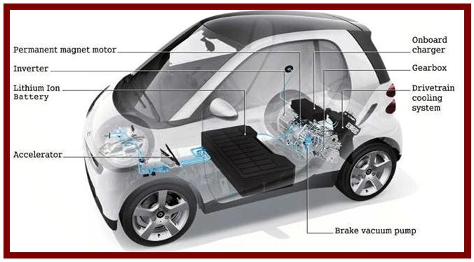

Вы очень интересный товарищь и видно что чужие ошибки явно не для вас, вы пытаетесь наступить на теж грабли что и до вас народ наступил :-)  я ж давал ссылку где человек переделал Смарт на электртягу. МК не подойдет для авто неподрессоренная масса слабые относительно, а элдвигатель через штатную КПП может быть и слабым но вытянет на любую горку. Почитайте не ленитесь, чужой опыт может уберечь ваши финансы от растраты и в конце концов от разочарования от неудавшегося конвертирования авто.

Чисто теоретически, можно и моторы в колеса пихать, но тогда нужно и подвеску усиливать этак раза в два, а то и в три, иначе ее размалывать этими гирями будет - мама не горюй.

Не сочтите за невежество,но я абсолютно не знаком с авто запада,разве что в общих чертах (живу в Приморье). А ДВС у смарта спереди или ссзади.Если ссзади, то эл. двигатель можно установить в багажнике.Есть некоторые соображения.

Я думал у него багажник как у запорожца.А тут дохлый номер, или-или.

Ну воткнуть то можно. Правда сдается мне что компоновки смарта сделана так как есть по сложным соображениям впихнуть все в маленький объем.
Там и мотор колесо не факт впихнуть.

У нас был однажды такой в ремонте кузовном - места в нем свободного крайне мало. По сути, два щуплых человека и по сумке с каждого.

Мало места для чего?Вполне хватает ездить на работу,по делам,в село :bw:.В "багажник" влазит мешок картошки + газовый баллон на 50л.

Для размещения электробарахла без удаления ДВС. Потому как если сверху ставить еще и электропривод - места не будет, совсем.
Dmitriy matiz
Под днище влезут 6Квт лифера или 8 Квт липольПри сохранении бензобака на прежнем месте.
ИМХО.По поводу передних мк-увеличится неподрессореная масса+ к  тому же короткоходоавя подвеска=снизится управляемость и увеличится нагрузка на и без того слабый  рулевой механизм.

Литий под днище? То есть, между листом железа и асфальтом будет болтаться огнеопасная батарейка? Или там двойное днище типа сендвича?
Передние мк - это вовсе не вариант, вариант только установка электродвижка в багажный отсек и замена подвески на вариант с приводами. Страсть, кароче.

Ну да.При езде под днищем болтается взрыво и пожароопасная батарея,которая в любой момент может взорваться или оторваться  ;-D
Вижу Вы не  читали о конвертации Смарта.Для начало изучите особенности строения кузова Смарт-потом уж пишите.
