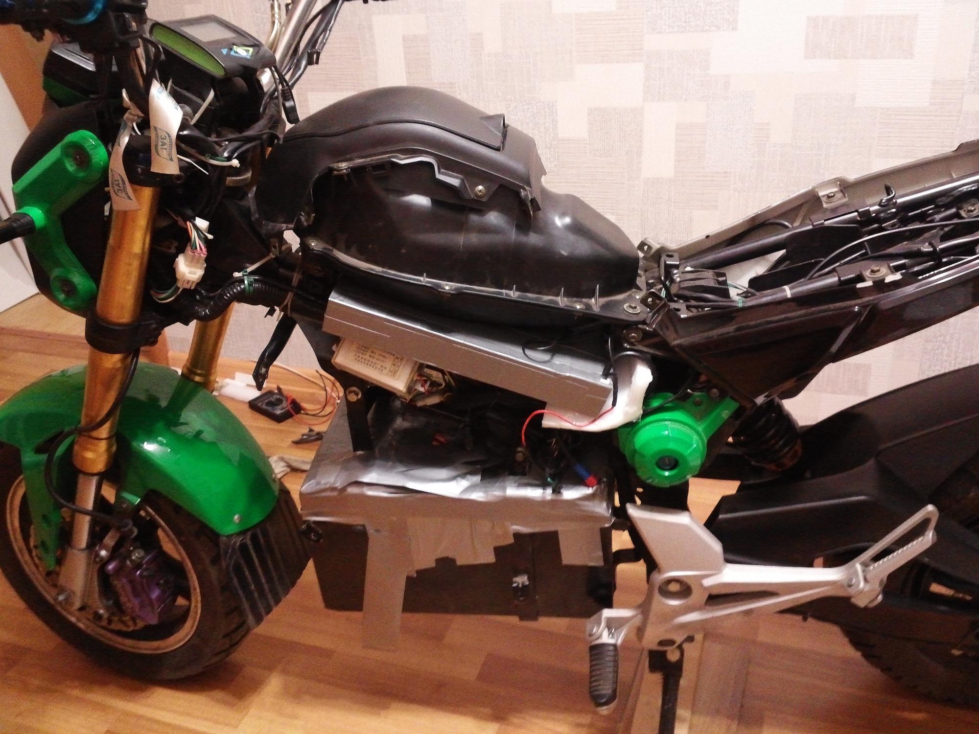

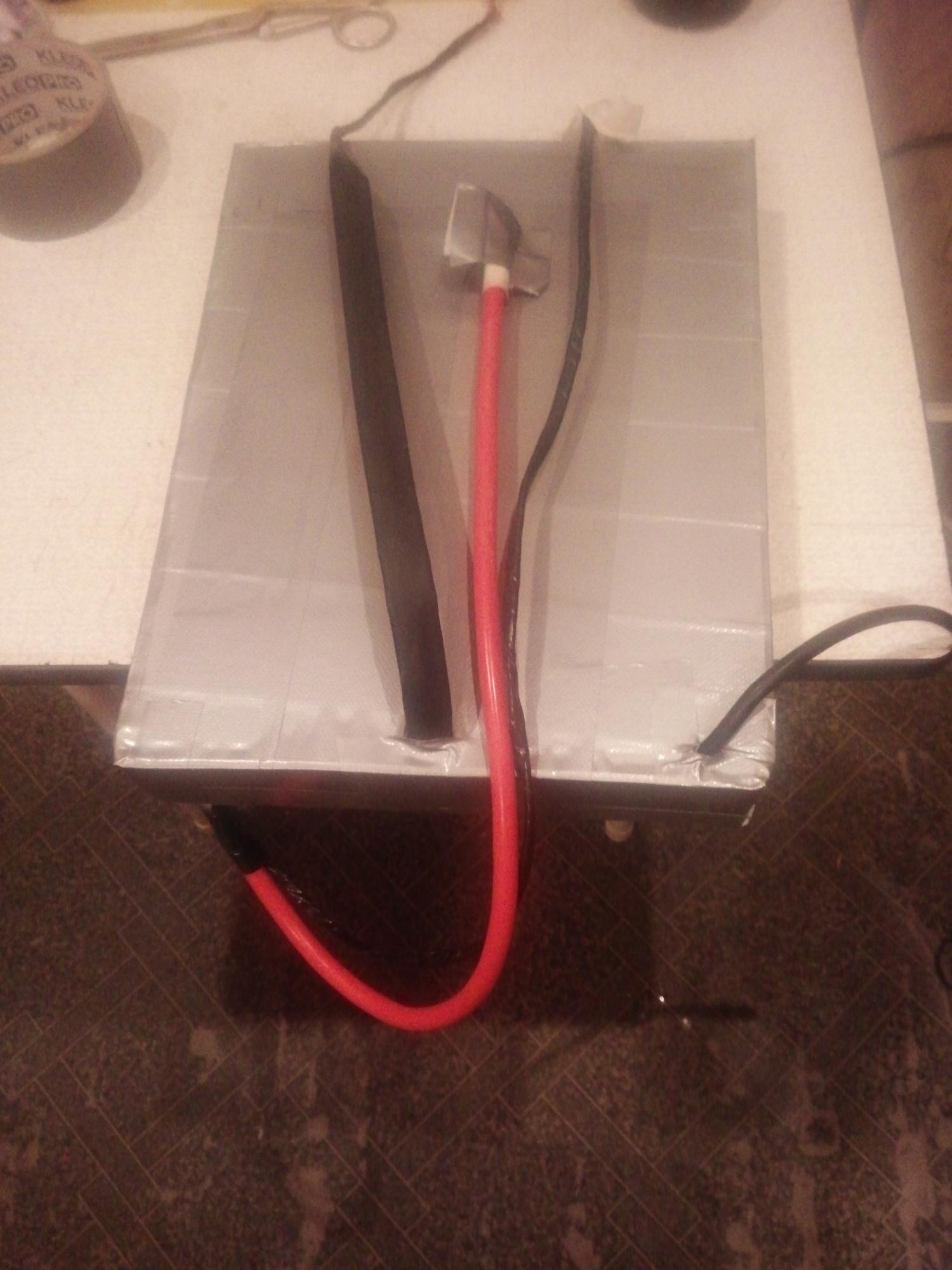

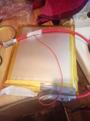

сегодня увеличил батарейку на 3 ячейки,теперь 23s1p, 94в 3000втч,пришлось найти для этих 3 ячеек место,оно нашлось под фальш баком,осталось только пластик собрать и можно испытывать  высокое напряжение  :wow:

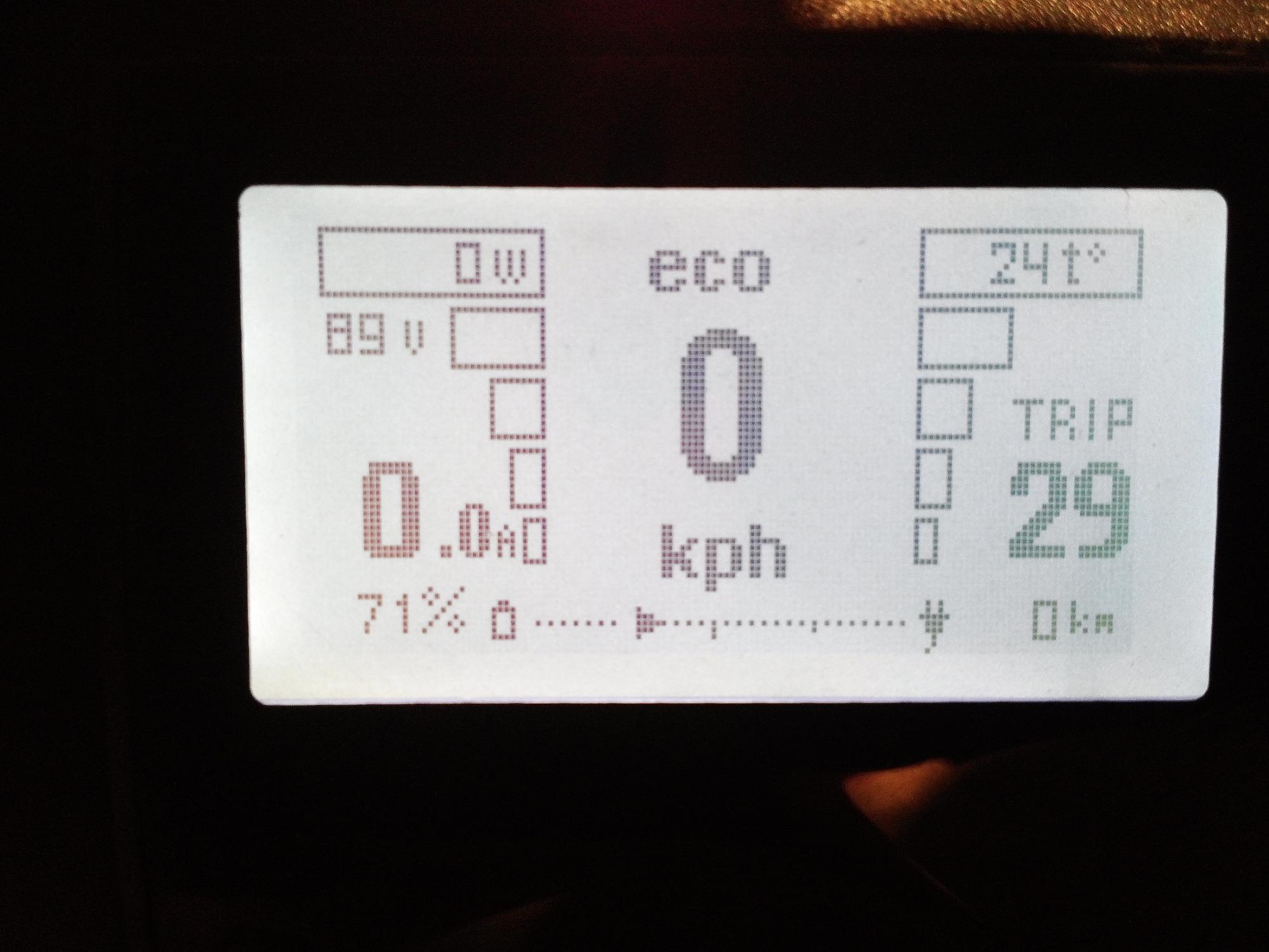

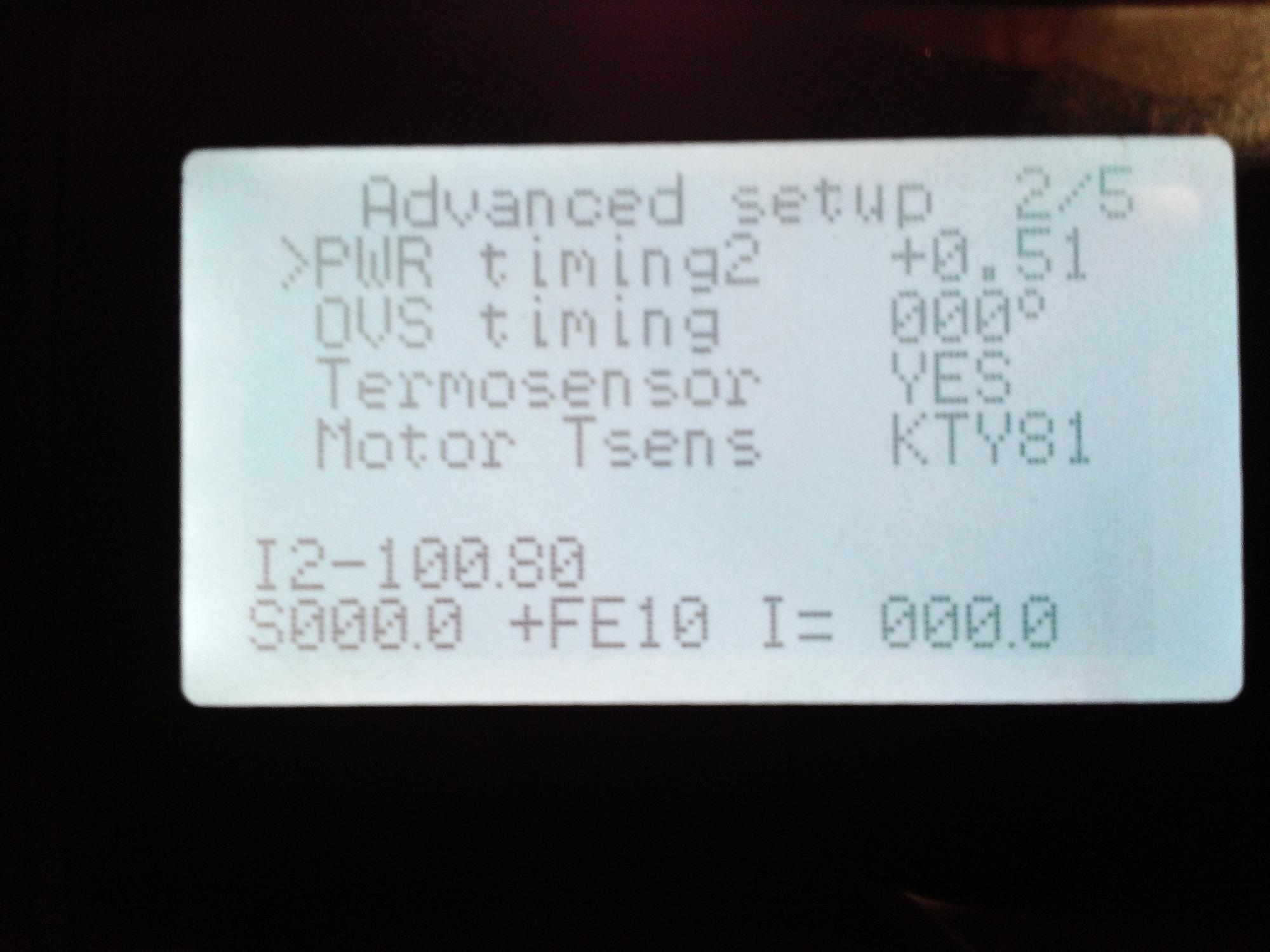

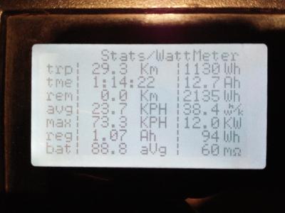

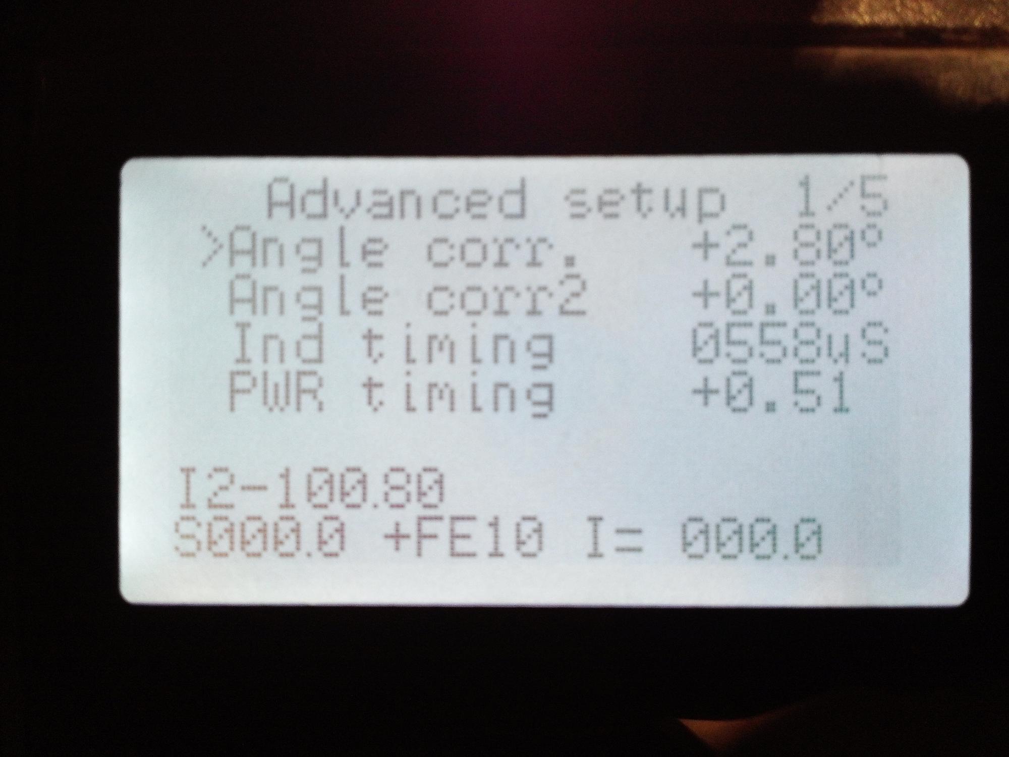

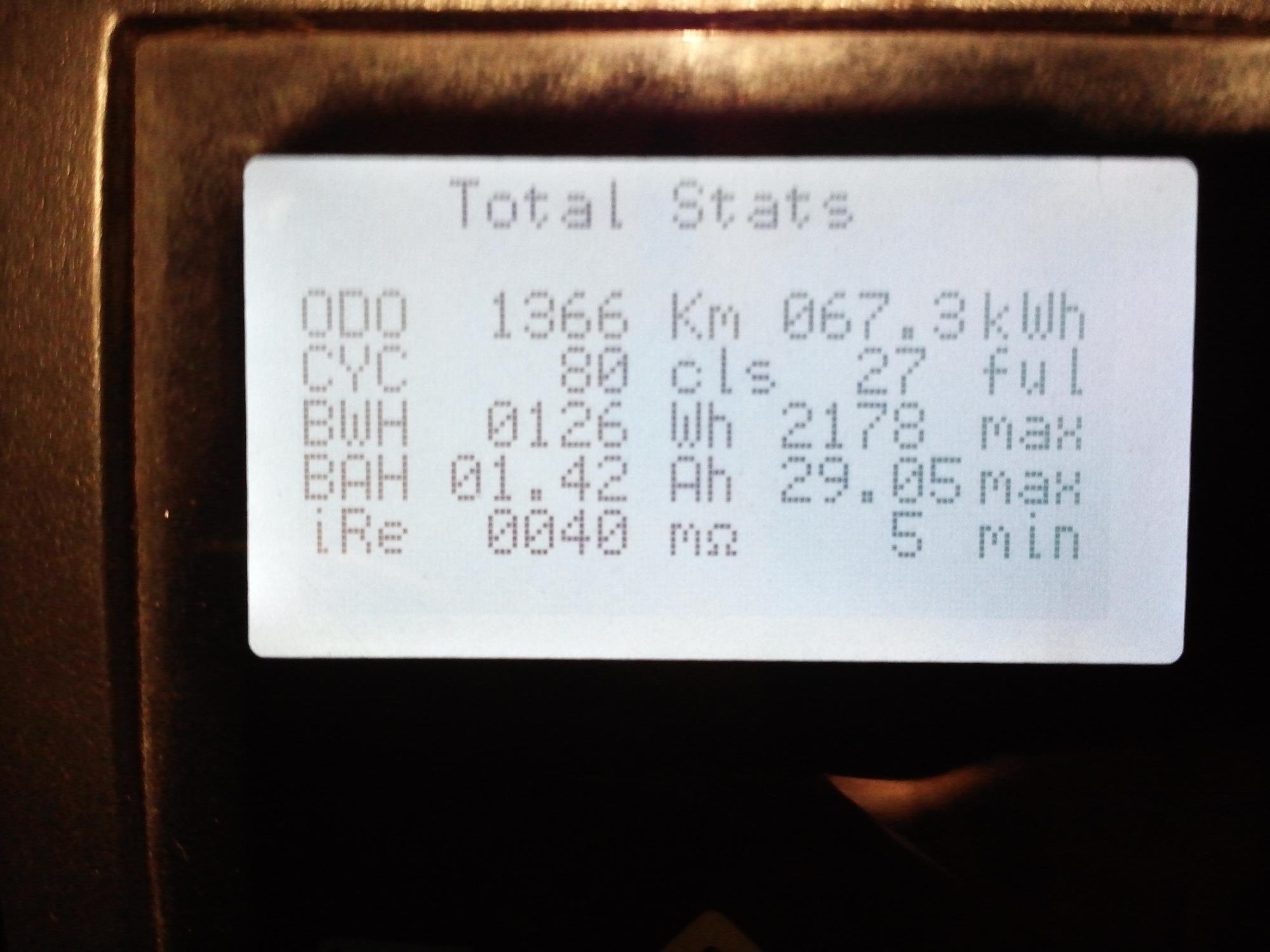

у меня стоит макс контроллер,он поддерживает до 98в,но производитель не рекомендует выше 90в,либо ставить добавочно конденсаторы на вход питания не мение 12000мкФ,у меня стоит20000мкФ,зарядка батареи у меня настроена до94в, 4.1в на ячейку,под нагрузкой 12-14квт на батарее не более 90в остается,так что все нормально не спалю.наконец настроил контроллер на оптимальный расход, по городу 38втч на км,при ovs 0,по трассе со скоростью не более 50км/ч, думаю будет мение 30 втч .Gixerman интересен ваш опыт с   irfp4568, отпишите потом как переделаете,каков результат.в моем стоят   IRFP4468PB, 18шт они до 100в

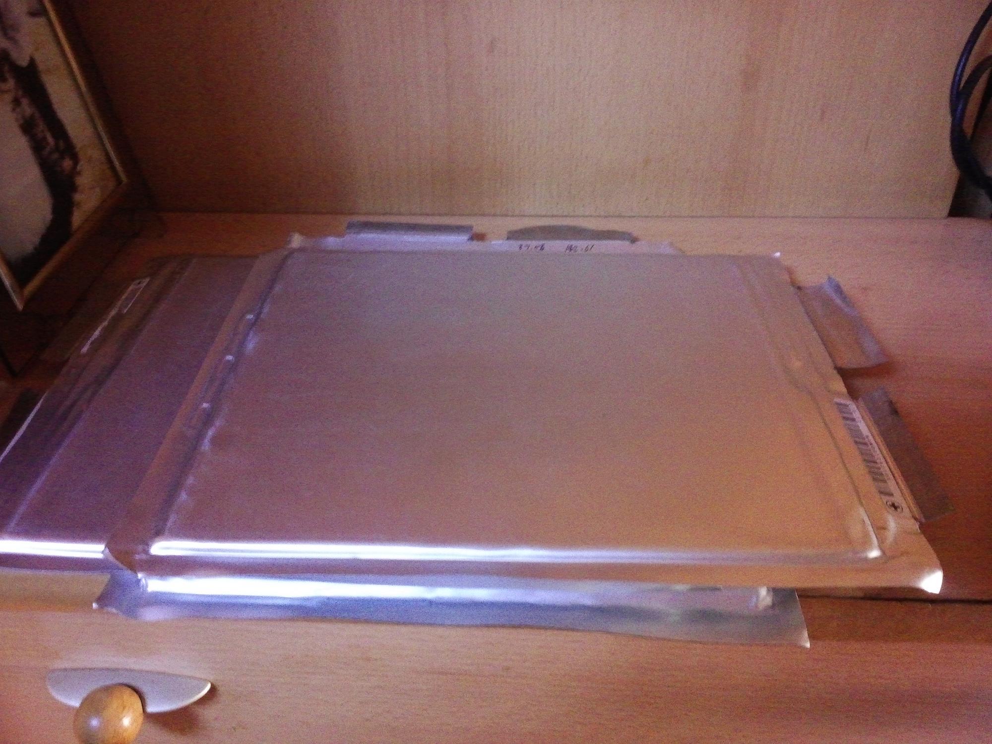

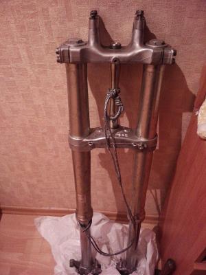

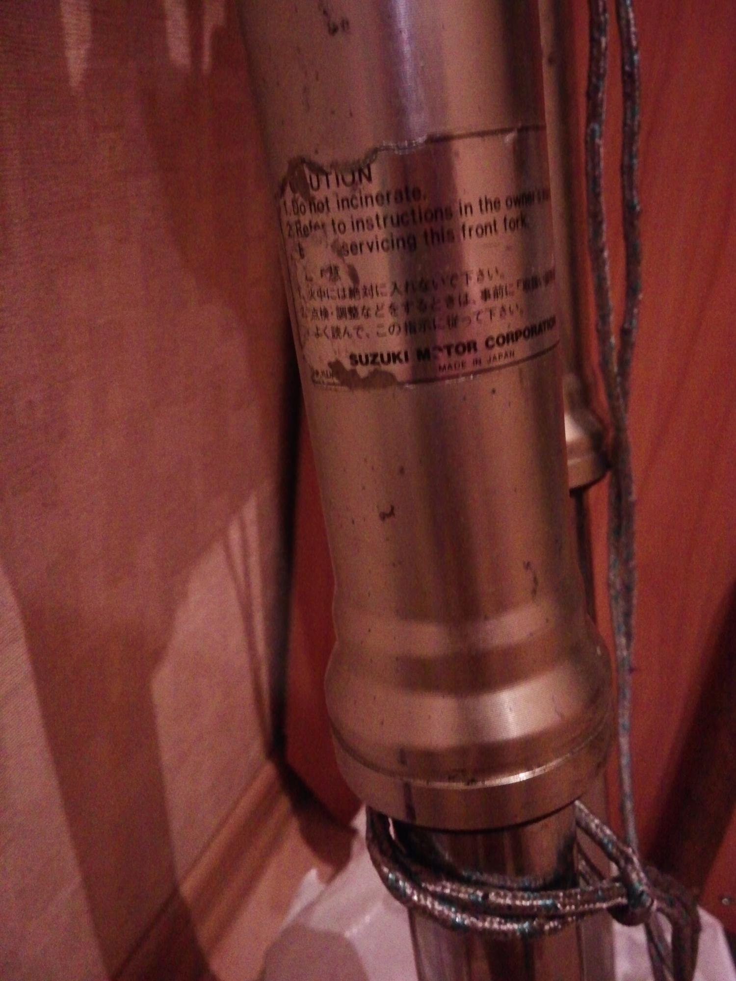

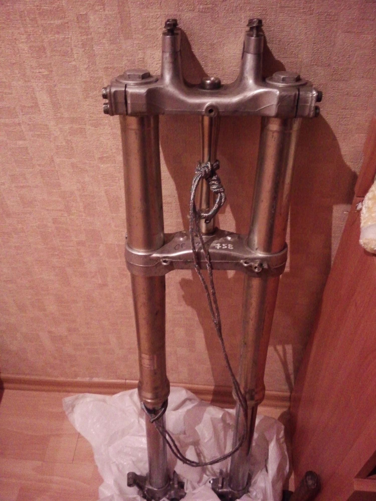

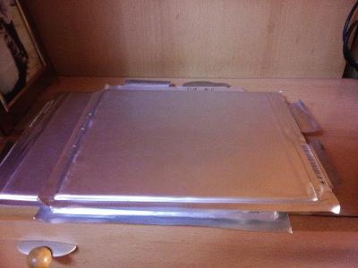

маленький отчет,в общем эти 3 ячейки к 20 монстрам немного не подошли,разряжаются чуть быстрее монстров  да и химия разная,но пока исправно возят, монстры уже пришли на замену этих трех,хотя и с этими пробег прибавился ощутимо,  400втч лишними ни как не назвать,а вот скорость нет,как была около 100км/ч на 12квт, при ovs2, так и осталась,видимо нужно больше ампер подавать,пришли вкусности,новая фара со светодиодом на 30вт,рюкзак и так по мелочи, разъемы, провода 6 авг и 8авг,а самое главное вилка,б/у японка, от сузуки 250 рмх,есле все срастется с токорем, завтра поставлю. дивиз дня, долой говно китай подвеску
QS motor wp50040x,макс контроллер 12000w,акб монстры 23s1p 3000втч .макс скончался!!!теперь, синусный китаец 120в, на 18000вт+акб 28s1p=3500втч,
yaredik
вот и поставилась вилочка,рулевая на роликовых подшипниках
yaredik
поставил,добавку монстров 3 ячейки,полимеры снял,пришла музыка и сальники с пыльниками  на вилку, скоро буду ставить.

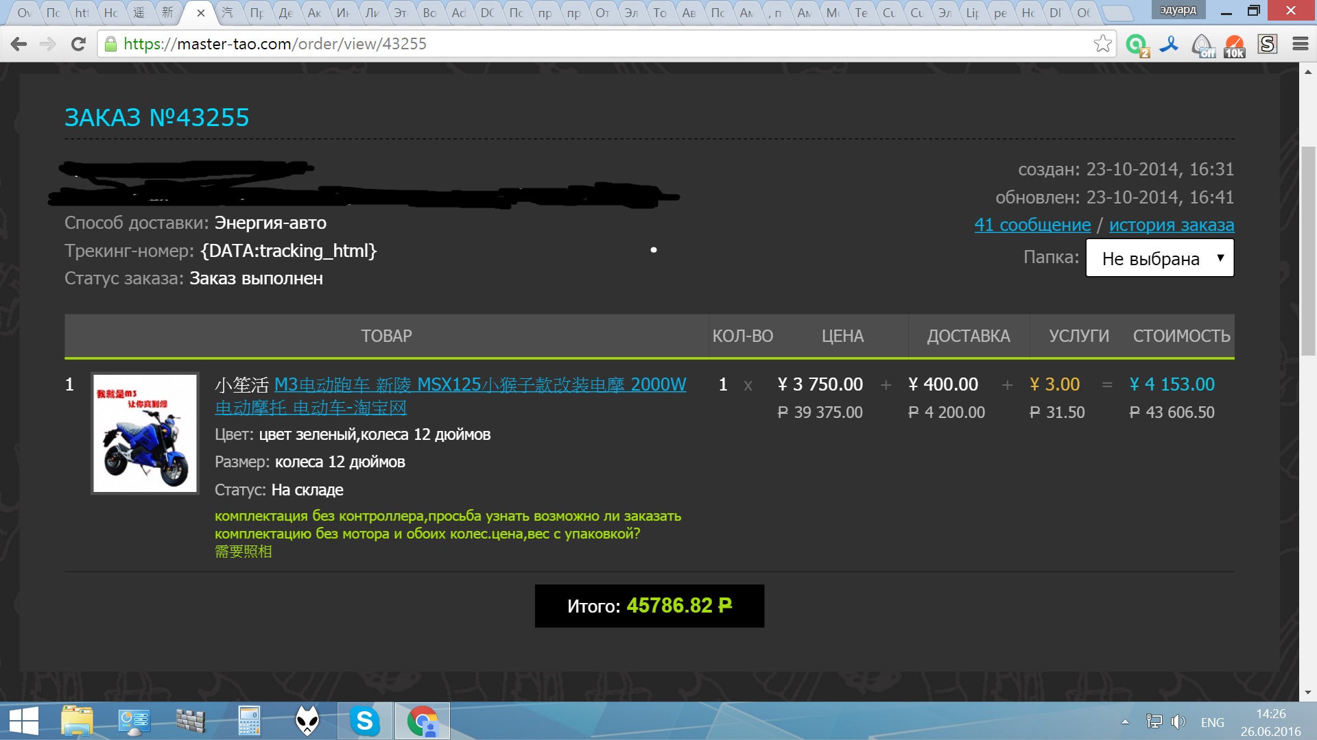

Видел на тао комплек эл скутер без батки, мотора, подвески и пр хлама. Только рама с коробом, маятник и весь пластик. Есть такое, где-то и msx продается в виде полуфабриката с приваренным коробом. Если кто найдет, памятник поставят.Мотик красив
http://taobaokhv.ru/ru/item/532001297561
админ клуба "Электроспорт Хабаровск"
yaredik
#159
а чего искать то,я такой и купил на тао,все в сборе,только нет мотора, акб и контроллера,подвеска есть,короб под батку съемный кстати.видел отдельно раму,отдельно весь пластик,отдельно свет,проводка,только врятли, дешевле выйдет так брать

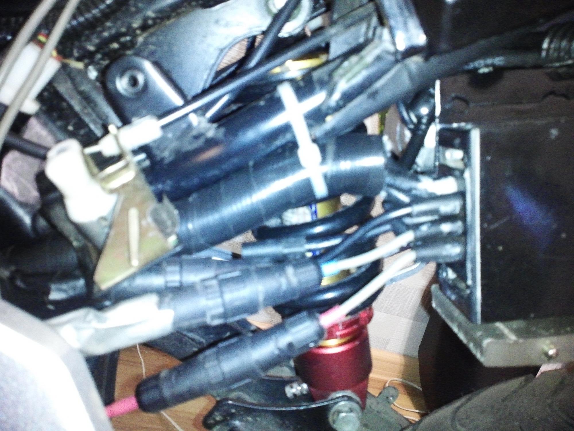

сделал не большой абгрейд, контроллеру макс е,заменил дрищавые провода 10авг,на 6авг фазные и 8авг батарейные+вынес контроллер под сиденьку
