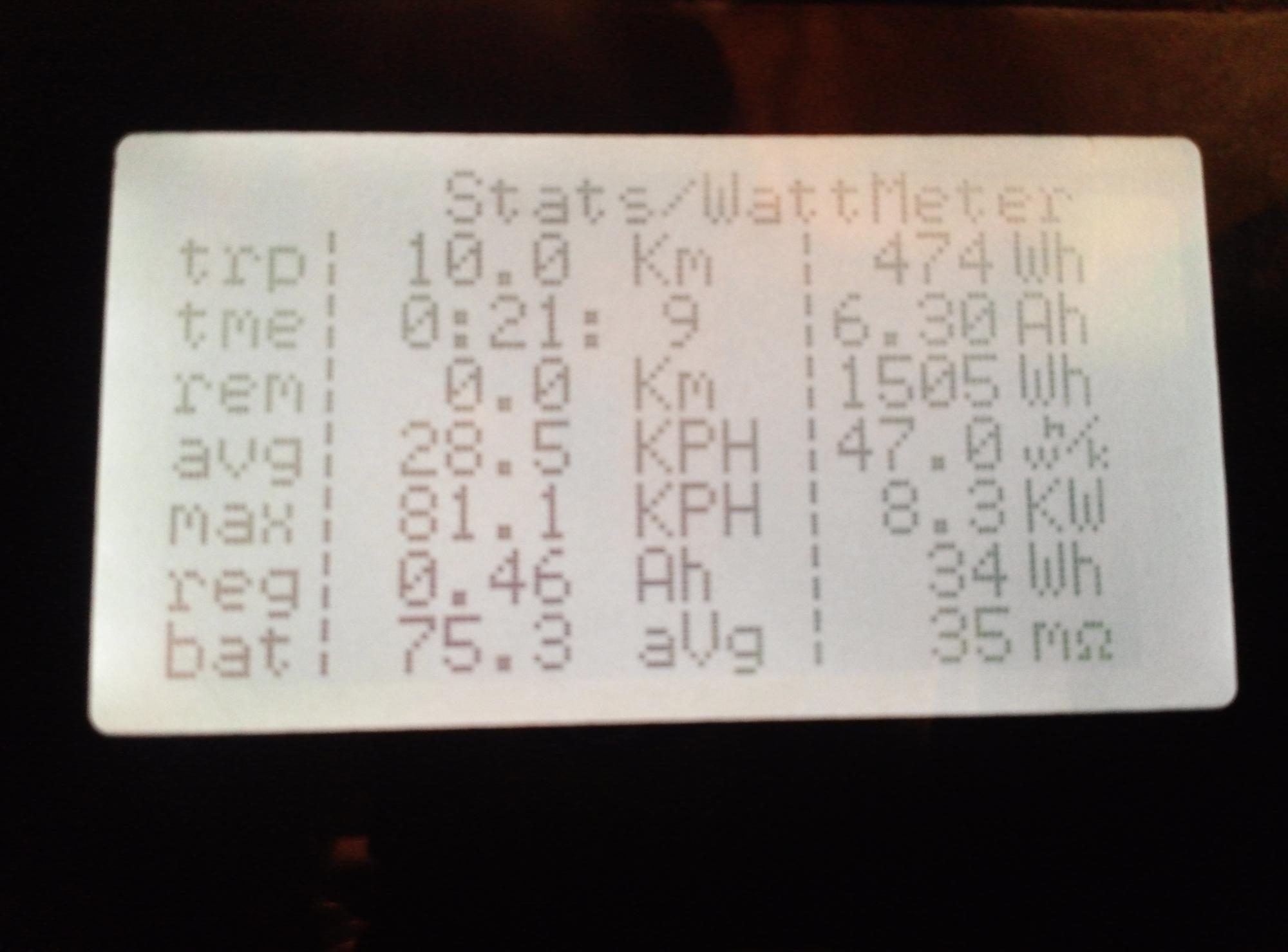

#136
 зимой,отдал  в перемотку мотор,было 3 витка 50 жил,(чтоб нормально ускарялся по мотоциклетному, приходилось вваливать по12-13квт,что негативно сказывалось на расходе в среднем 57-75 втч/км.в общем момента не хватало на 3 витках) стало 4 витка 38 жил,добавил по питанию два конденсатора по 10000мкф,готовлюсь к высокому напряжению  :-D вот что получилось:скатался  сегодня на 20 км,все отлично,расход упал на 20%примерно,момент подрос  ощутимо,разгонятся особо негде в городе, но до 81 разогнался  на 8.3 квт при ovs 4 ,мотор практически вообще не греется, больше 55градусов не видел,контроллер тоже  чуть теплый 40гр, на улице +5гр,разгон практически не изменился по ощущениям, как 10-11квт на 3 витках.  надо будет  150а дать посмотреть чего будет  %-) в пути 3 ячейки к батке, через 2 недели получу,будет 96 вольт 3000втч использовать буду на 4 вольта на ячейку=92в с ovs 0(тоже должно на расходе отразится в лучшую сторону),сейчас 4.1в на ячейку ,больше опасно, может макс не выдержать,ну и на батке положительно должно сказаться по циклам                        https://www.youtube.com/watch?v=9xRXeuEvkmU

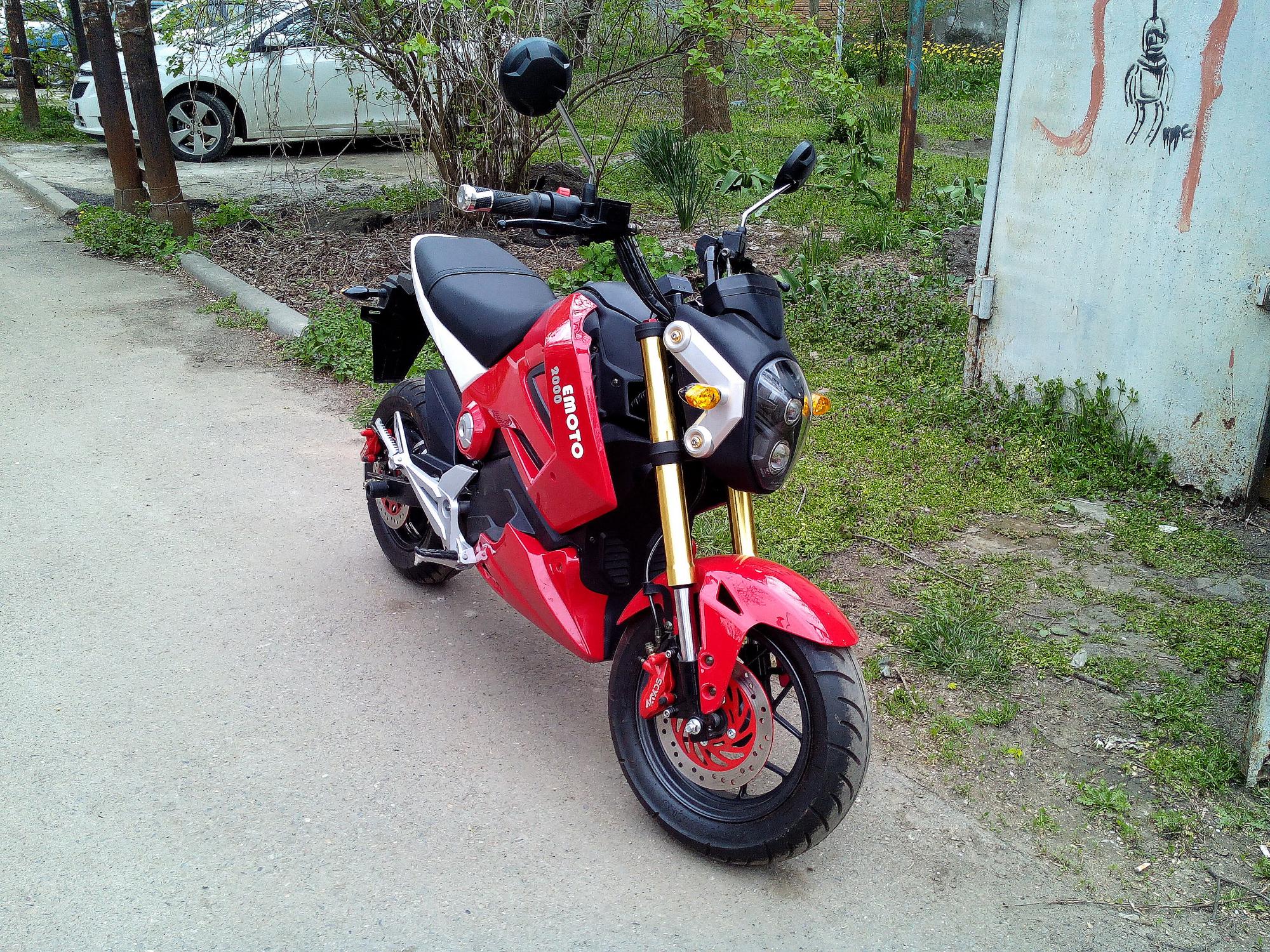

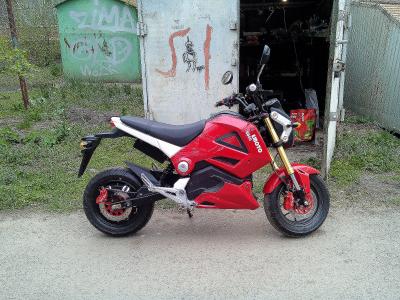

Gixerman
Ваттметра нет к сожалению, только приборка его родная со спидометром... так что какой ток не знаю... поставил датчик температуры на обмотки статора, и вывел цифровой индикатор для аквариумов на руль... больше 40 градусов температура не поднимается, феты 4110 двенадцать штук, шунты залудил (пока одной проволочкой от телефонного кабеля) видео пока нет, только фото внешнего вида
