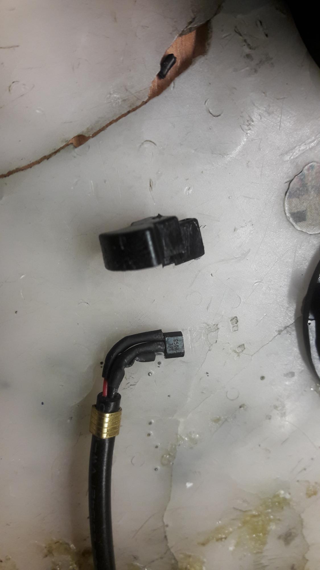

Привет всем, перечитал всю тему, но так и не нашёл, как правильно распаять датчик Холла для ручки газа. При падении, моя светодиодная 48в курковая ручка стерлась. Холл купил, корпус нашёл бу, а куда, какой провод припаять незнаю. Подскажите пожалуйста, только поподробнее.
Заранее спасибо, с ув. Николай.

[user]Коха[/user], распаивается просто:
Надо взять SS49 скосами наверх (плоской частью вниз), ногами к себе.
Тогда левая нога - плюс (красный провод), средняя нога - минус (черный провод),  а правая нога - управляющий сигнал. как правило - зел. провод.  ;-)

Ув. ИЛС, а как установить холл в курок, плоской стороной к магниту или стороной с скосами?
С ув. Николай.
Электротранспорт - это когда ездишь сейчас, а платишь в конце месяца.
[user]Коха[/user], Опытным путем надо проверять. Это же биполярный датчик.
Если магнит на подносить, то выходе буде примерно 5/2=2,5В.
А дальше, все зависит о полюса магнита.
И от стороны, с которой его подносят.
Соотв. в одном случае, напруга будет расти с 2,5 до 4В, а в другом, уменьшаться, почти до нуля.
Хотя, может входная цепь контроллера сама инвертирует  в нужный диапазон. Я точно не знаю.
Скорее всего, в любом положении будет работать корректно.  :bn:

Установил холл скосами к магниту. Ручка работает нормально.
