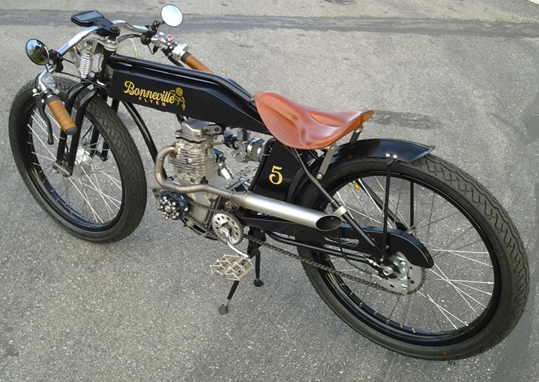

Нашел интересный сайт: http://www.sportsmanflyer.com/
делают ретро
мотоциклы (хотя скорее ретро мопеды, ибо с педалями в придачу) причем по не космическим ценам. Самое интересное что можно заказать рамы и прочее отдельно.. ИМХО -хороши как база.

Если я не ошибся, то вот это стоит 500 $ (без пересылки) не так уж и дорого.
holevovka
Интересно однако, но все равно дороговато. Вилку бы такую раздобыть :bw:

250 зеленых (только вилка, без руля) для ретро стиля даже очень дешевый уровень цен...
вкладка:bikes/parts (она первая в верху) - там все детали и мотоциклы целиком ...звездочки цепи колеса....сайт весьма вкусный. Причем думаю с хозяином можно и вообще об отдельной комплектации договориться.
пепелацы у него конечно оригинальные :
