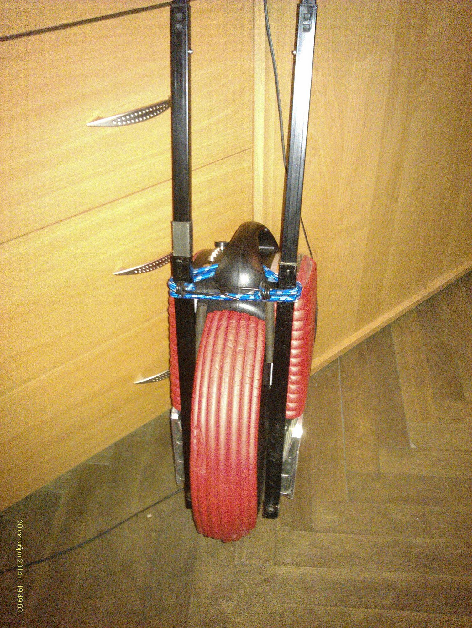

Cruiser
Приделал я ручку от чемодана. Конструкция чрезвычайно хлипкая. Ну, я это всегда подозревал, чтобы там не говорили. Физику не обмануть, очень уж большие рычаги возникают при такой схеме.

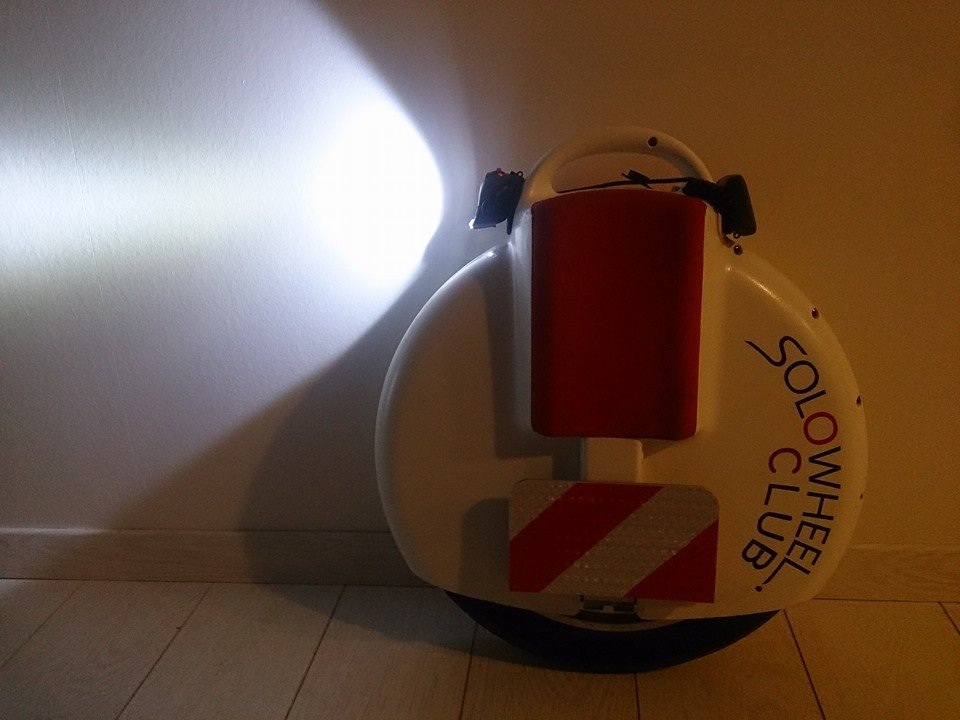

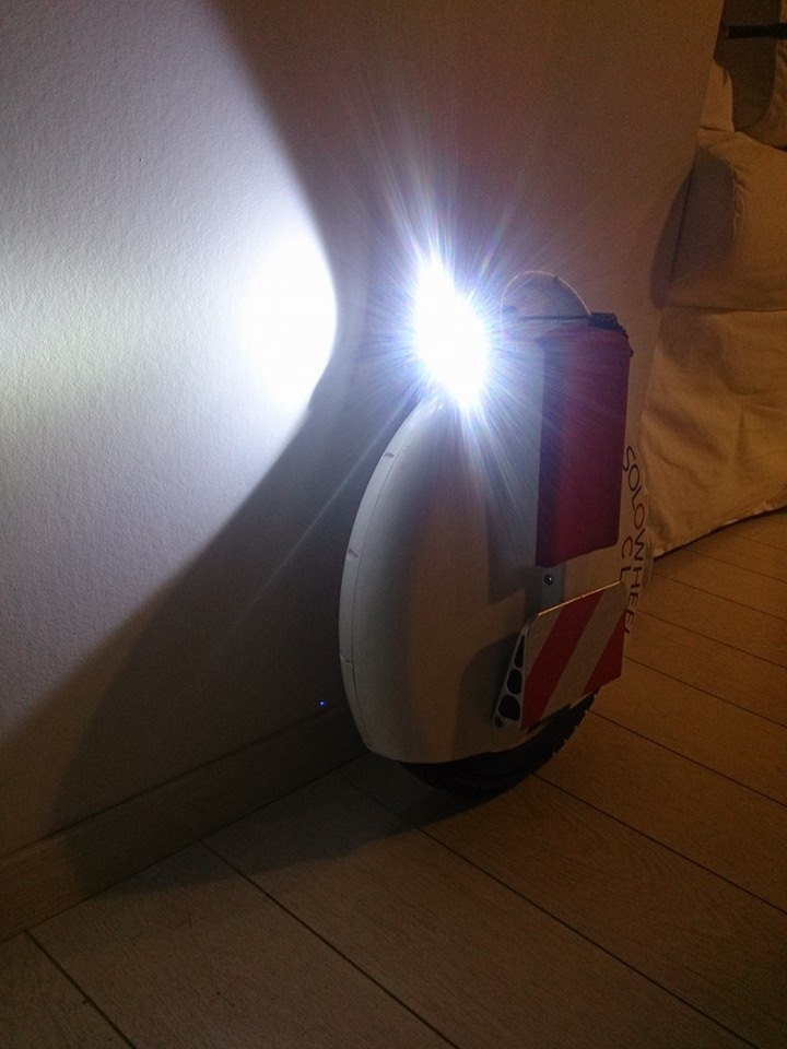

Немного тюнинга моего Solowheel, для вечерних и утренних поездок по темноте :)
С уважением,
Андрей
gonor
А чего так задран фонарь? Нормально дорогу освещает?

AndreiSPB
Он на шарнире. Светит куда скажешь :)

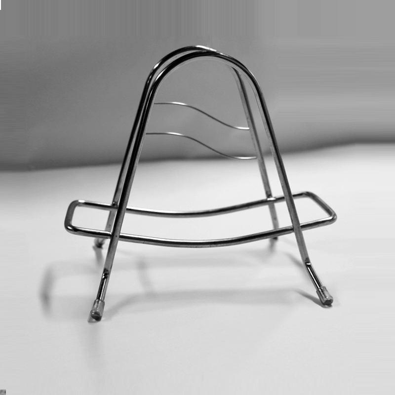

Наверное все-таки сюда. Подставка под колесо. А то на линолеуме полосы нарисовались.
Где купить не знаю. PS Колесо 12 дюймов похоже на фото.
Полный привод: Ninebot One E+, Rockweel GR12LE (редуктор), Фантик 3 про
Victorus
Эх, не могу найти в актуальном каталоге IKEA, но в свое время выпускались такие прикольные складные подставки под колонки... Из своих фотографий нашел только такую. Вот в них наверняка бы колесо наклонно встало. А чтобы пол не пачкался, можно и постелить что-нибудь. ;)

Пришла мне ручка из Китая.
Главное отличие от чемоданых ручек это отсутствие кнопки фиксатора, т.е. на нее не обопрешься, чуть сверху нажмешь и она складывается. Там, конечно, в дугах есть шарики подпружиненные но они довольно слабы.

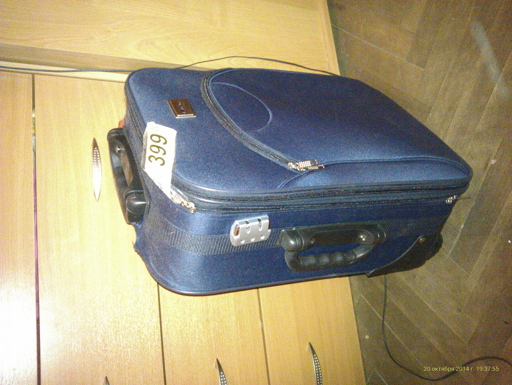

Замучался подбирать чемодан! Такие большие расстояния между "палками" П-образной ручки, и такие маленькие между винтами педалей, куда крепят эти железки. Хз где искать дешевый чемодан, весь Ашан перевернул, ничего нормального.
microlab
Электро, под какое колесо ищите?

Zivit
Цитата: Электро от 19 Окт. 2014 в 17:19
Замучался подбирать чемодан! ....
Чемодан долженбыть маленький, чтобы ручка имела 3 звена. Вы будете использовать только два нижние. Третье верхнее лишнее, его не надо будет выдвигать. Ширина ручки не влияет, т.к. нижние концы трубок можно сдвигать на любое расстояние, а вот если между трубками не будет влезать корпус, то ничего не выйдет.

В китае подставка стоит меньше 10 юаней. В переводе на рубли, примерно 50 руб. Ручка примерно в два раза дороже подставки  :wow:

Cruiser
Цитата: Электро от 19 Окт. 2014 в 23:41
[user]microlab[/user], из Китая я и сам могу привезти что угодно и кому угодно! А мне в Питере надо местечко, где недорогие чемодан с ручками есть :)
В ашанах поищи, я там купил чемодан за 400 руб.
ручки они разные, моя довольно короткие звенья и все 3 звена используются.
Электро
[user]Cruiser[/user], а чемодан остался? Можно фотку глянуть?

Cruiser
А вот ручка от чемодана. Т.к. нет перемычки между звеньями, когда стягиваешь её резинками то перья перекашиваются и звенья туго выдвигаются и вдвигаются.
Я между перьями и корпусом колеса воткнул резиновые трубки, типа расклинил, и тогда ручка выдвигается легко и вся конструкция заметно крепче.
И еще вот пластмассовые втулки выскакивают, приходится заправлять их рукой.
