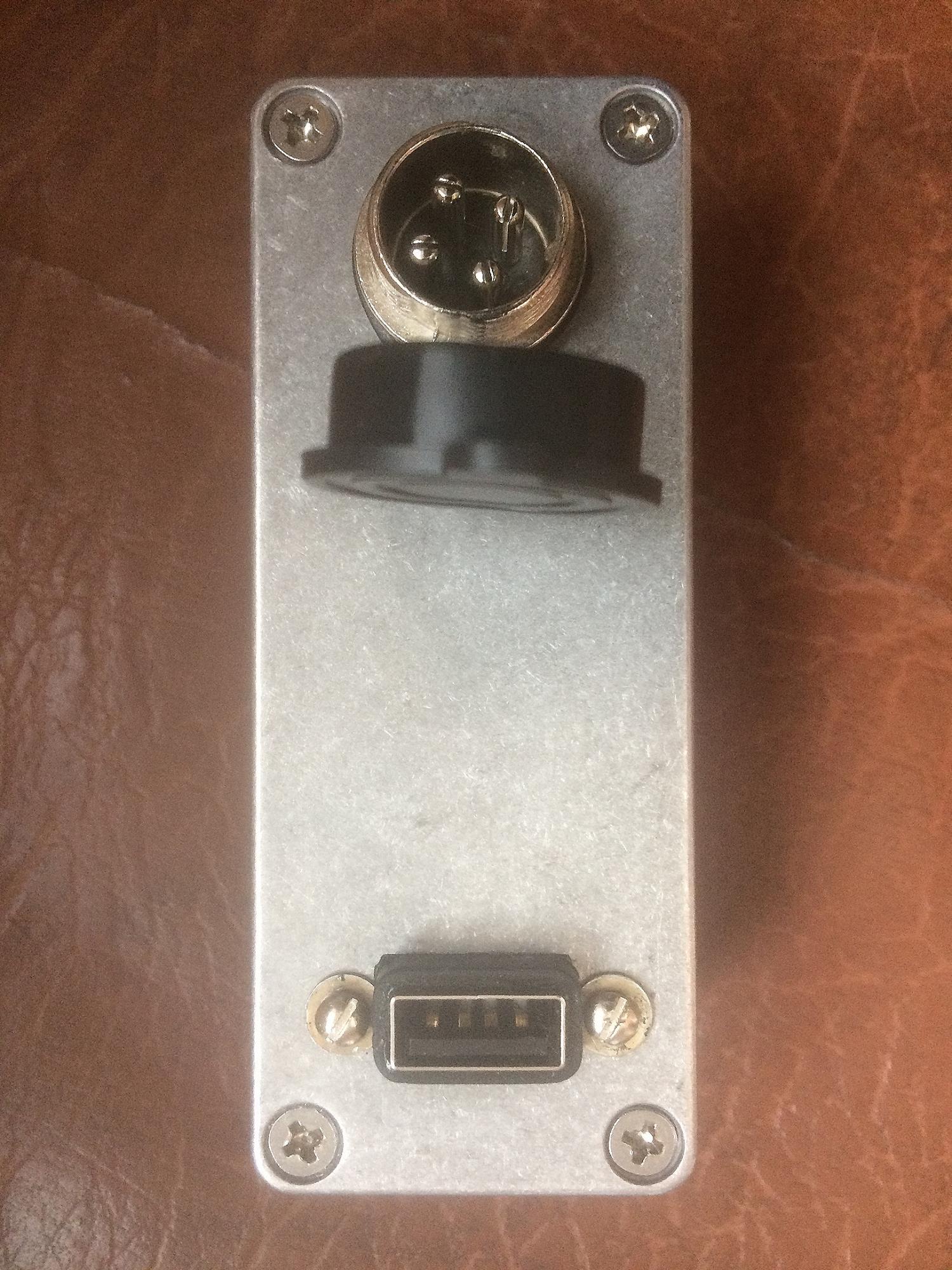

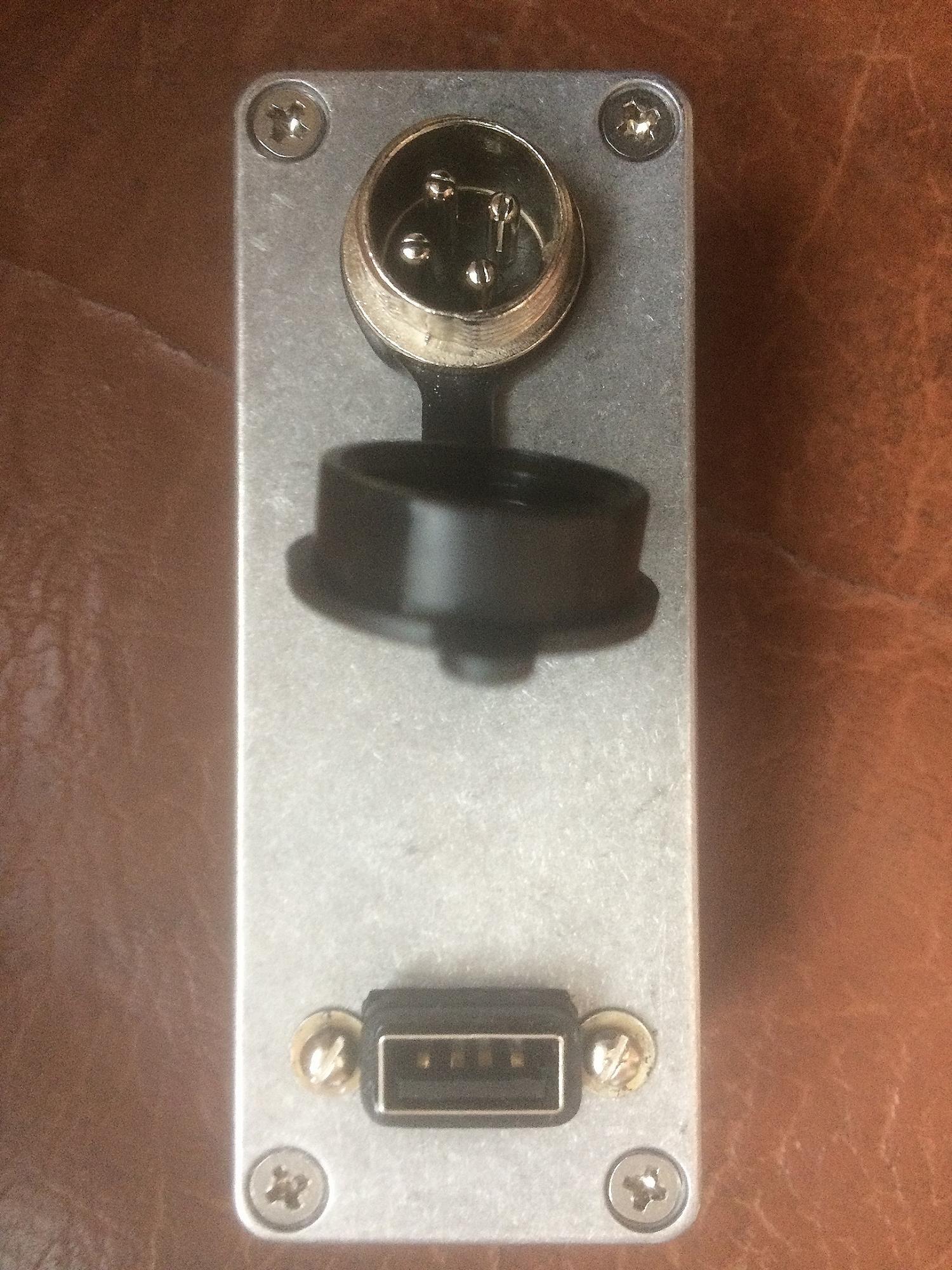

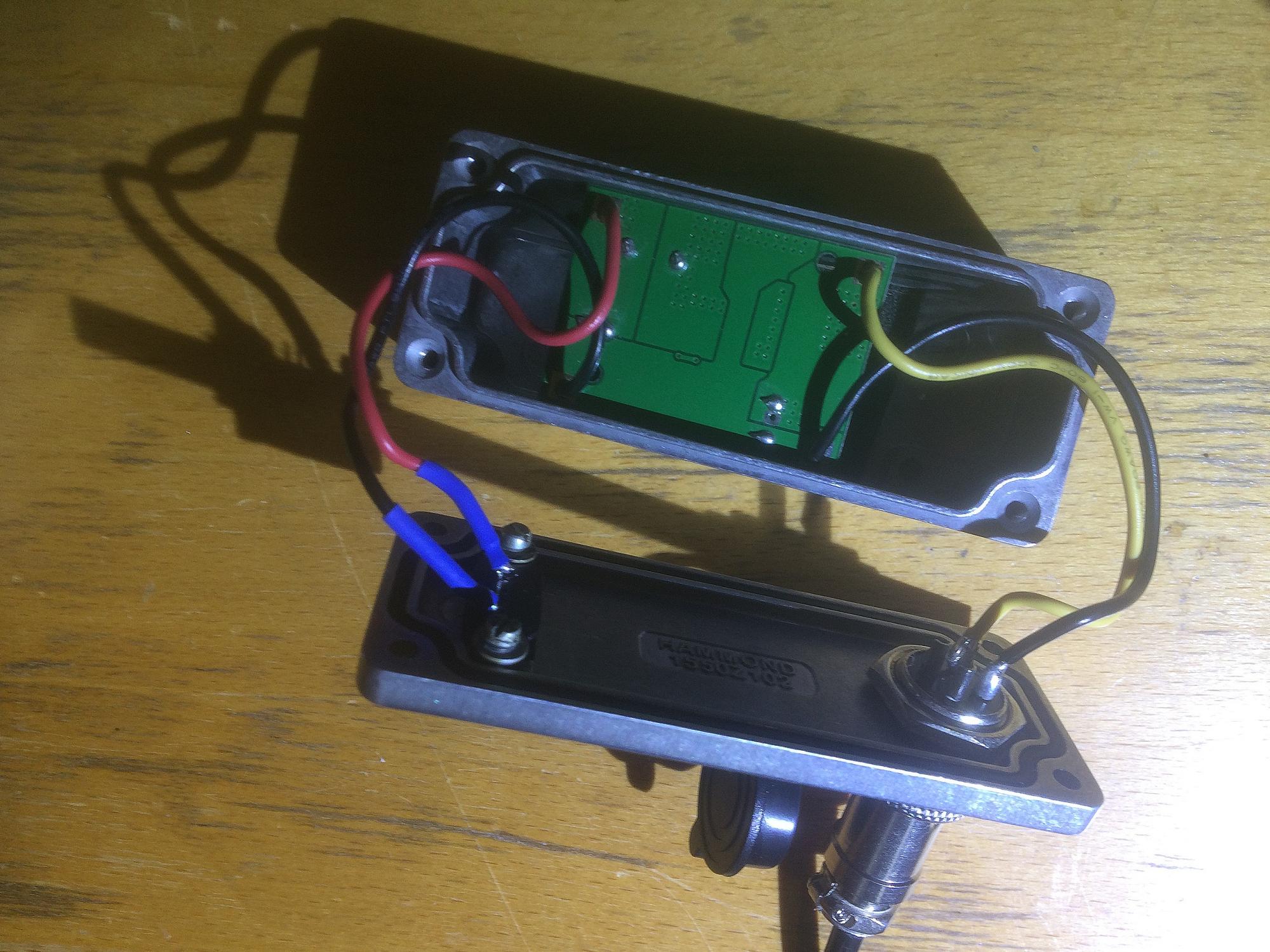

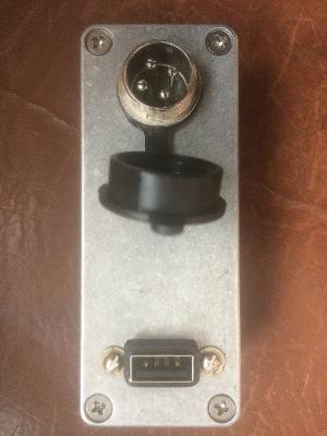

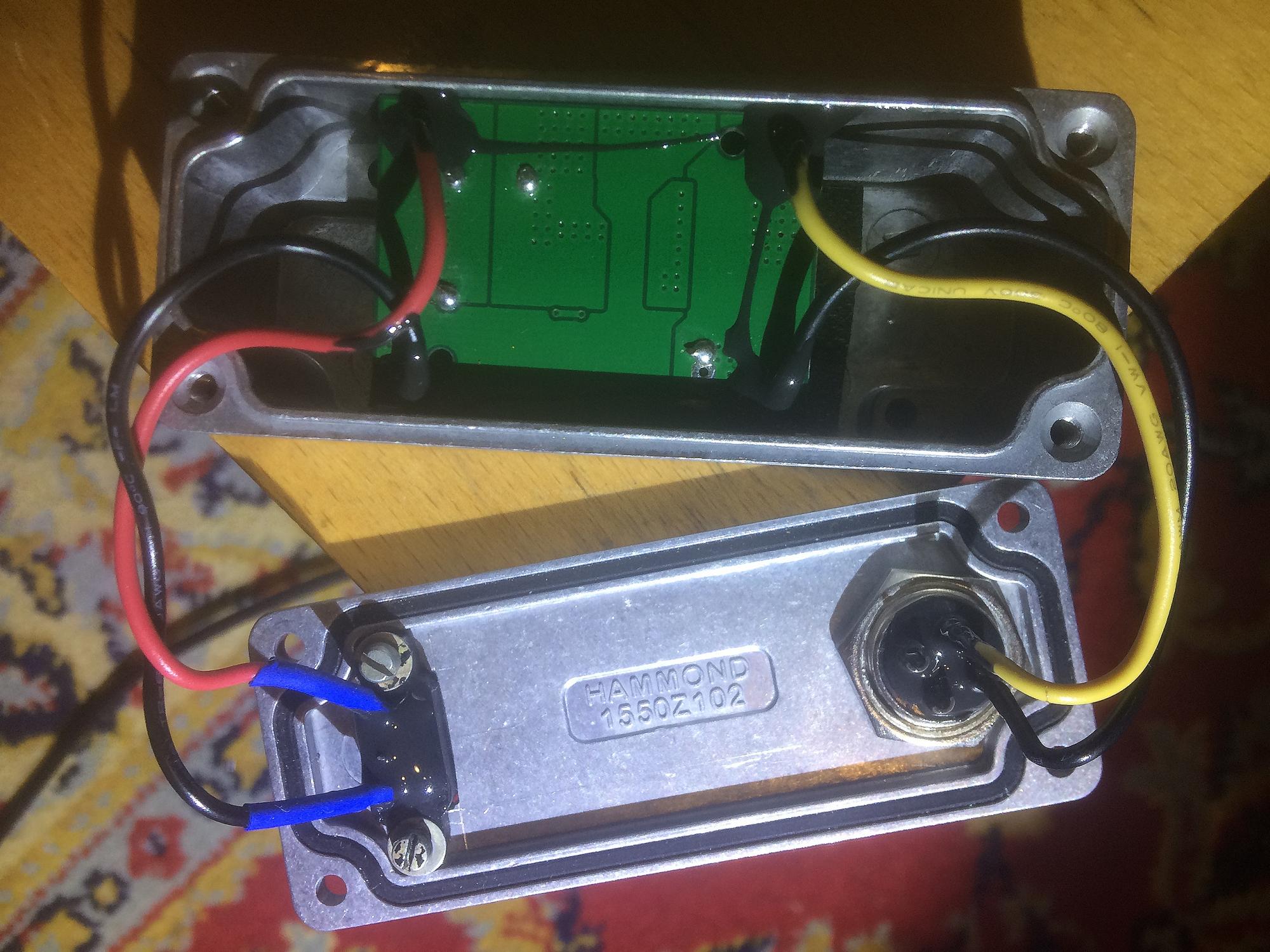

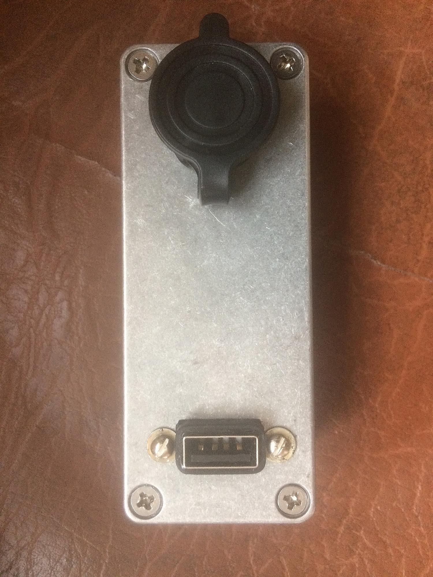

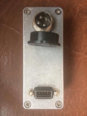

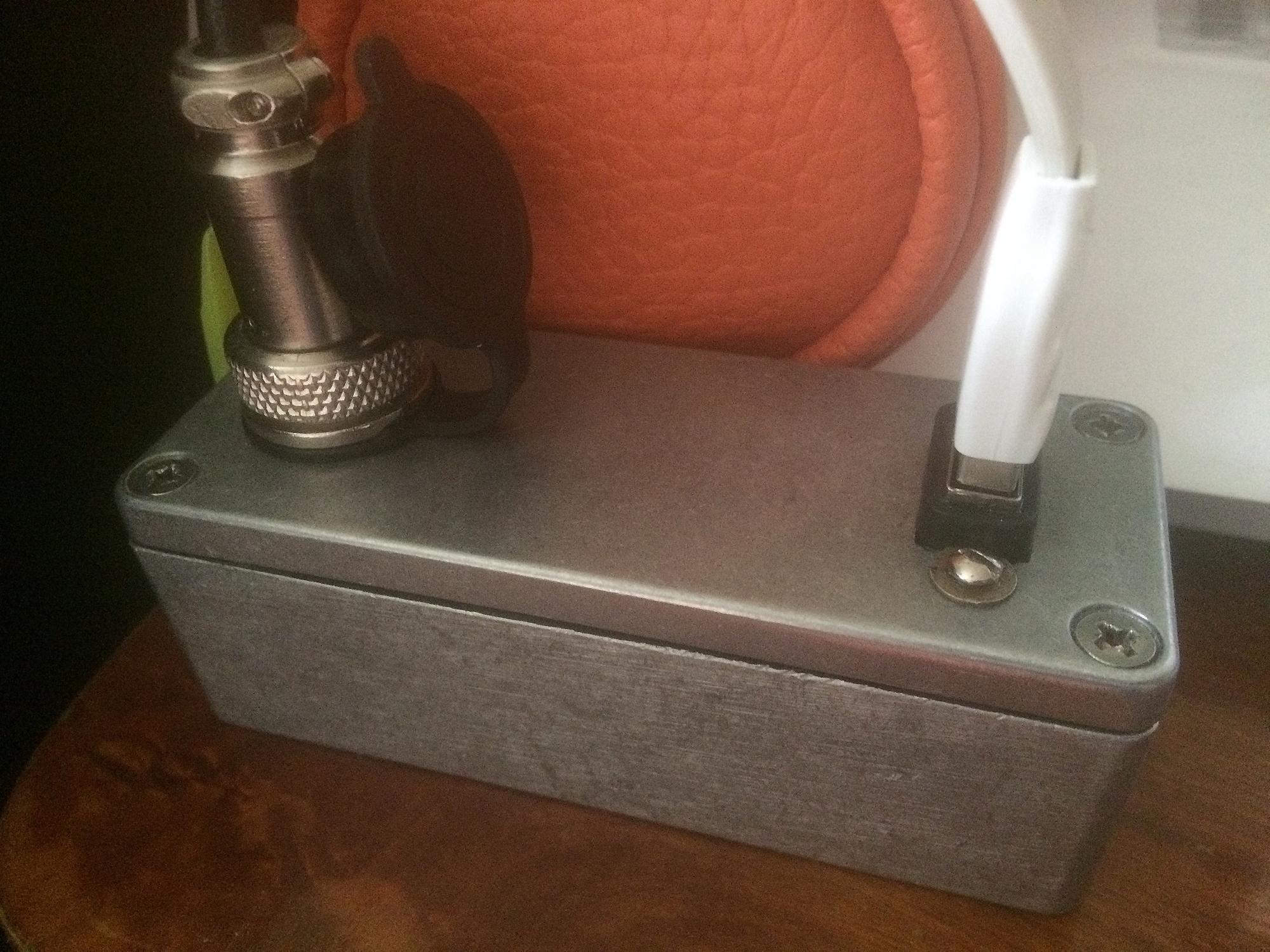

Зарядка USB с питанием от моноколеса (Gotway 84в.).
DCDC преобразователь брал на али.
Коробочка от Hammond завалялась...
- на самом деле, на вход можно подавать широкий диапазон напряжений, 9 .. 120 вольт, на выходе 5.3 вольта (без нагрузки), 3 ампера.
Оказывается, чтобы iphone начал заряжаться, центральные контакты USB на момент подключения смартфона должны быть замкнуты!

[user]zenbooster[/user], dcdc то изолированный, в противном случае можно и без айфона остаться

zenbooster
Не изолированный. Похоже, минус общий. Почему можно без айфона остаться? С корпусом колеса или зарядника этого никакая электрика не связана. Если что, айфон старенький, и коцаный, если подохнет, напишу )

[user]zenbooster[/user], потому, что в случае пробоя вы получите 84в на своем айфоне
zenbooster
Пишут, что есть защита от перегрева, перенапряжения и короткого замыкания. Может удастся найти изолированный подходящих размеров...

Vais Tech
Не изолированный. И это правда - ненадёжные они. запросто может пробить на выход входное напряжение
Vais Tech
Цитата: zenbooster от 27 Нояб. 2020 в 12:04Может удастся найти изолированный подходящих размеров...
Это было бы очень круто, если найдёте, сообщите нам, я вот до сих пор не нашёл более чем на 1А
Вот например http://ali.pub/5bw9cu но только до 75В. Или вот http://ali.pub/5bwk6w Можете и другие поискать по ключевому слову murata. Очень хорошие модули

Vais Tech
Неплохо неплохо, стоит попробовать. По даташиту они кратковременно 100в держат. Может и норм будет на эльку, а на супы можно наверное последовательно два включить, а выходы запараллелить...)) Правда до 5в надо ещё чем-то опускать, но это уже сильно проще.
Surf_el
[user]Vais Tech[/user], у них выход можно регулировать, по второй ссылке вроде до 6в можно скрутить, но лучше по даташиту свериться. У меня только первая в деле, вторая пока без дела валяется, не смотрел подробно ее возможности

AlexS4
конечно оптимально это обычный 80..240VAC адаптер от батареи запитать, оч многие современные экземпляры ок работают от 60+V.  и не забываем что fast-charge (usb-C) это часто не 5V )) там до 120W в некоторых зарядках.
вот здесь и выше обсуждали подробности https://electrotransport.ru/index.php?msg=1894788
а если хочется безопасно неизолированные dc-dc то можно напр на выход тиристорный замыкатель поставить. в сочетании с плавким на вход это надежно. (путь для тех кто может спаять 3 компанента без ошибок;))
zenbooster
Цитата: AlexS4 от 27 Нояб. 2020 в 20:04если хочется безопасно неизолированные dc-dc то можно напр на выход тиристорный замыкатель поставить. в сочетании с плавким на вход это надежно.
Я ещё про супрессор слышал, в сочетании с предохранителем. Только ещё с параметрами не разобрался, есть ли под текущую схему, чтоб при броске от 9в (от 60в хотя бы) до 120в цепь коротил.
