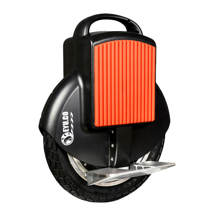

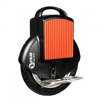

Здравствуйте форумчани . Появилась идея обрезать низ корпуса своего соловил класик
, и эстетичней будет и главное практичней на подъемах и препятствиях . Похожий на соловил корпус имеет много моноколес , и думаю каждый сталкивался с подобной проблемой . Может кто нибудь уже пробовал обрезать например вот так :   , или так :
Было бы интересно выслушать Ваши мнения .

[user]vorion1975[/user], давно бы уже взял да обрезал))))
я вообще не понимаю как можно мучится с таким низким крылом :pardon:

[user]vorion1975[/user], добавлю к вышесказанному то, что проще резать паяльником. Натыкал отверстий, отломал лишнее, а затем довел бокорезами и напильником.

Я вообще то Dremelем думал обрезать. :bw: Но токма когда гарантия кончиться. ;-)

[user]Ed_Bullet[/user], им родимым и обрезал)
есть второй корпус, и для него из лобзика спецом сделал "термо-нож" из нихромовой проволоки, но видимо диаметр шибко маленький - режешь а она сразу по пройденному "шву" сплавляется. В итоге плюнул и обкарнал опять дремелем :pardon:

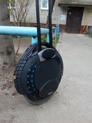

Два дня назад выложил фото своего колеса в приложение Inmotion. Неожиданно для себя набрал порядка 40 лайков. Может быть такая защита колеса заинтересует не только владельцев инм. V8:
Элегантный V8 превращается в Gotway?
В плане защиты и обклеивания, даже прилагаемой в комплекте лентой, никогда разделял мнения о необходимости, как таковой.
Покрышка в качестве защиты, где-то пробегало уже, в принципе, креативно.

Хорошо наверное будет катиться даже в выключенном состоянии :-D
EcoDrift
[user]ДедКП[/user], Выглядит мощно, но теряется вся элегантность в8(
dmarvic
[user]EcoDrift[/user], ну кому элегантность нужна, кому брутальность или скорее индивидуальность.

[user]ДедКП[/user], покрыха от чего? Для форума было бы полезно сам процесс оклейки и кройки/шитья покрышки!

нет - паяльником дольше :pardon: Тем более если потребуется куча последующей обработки.
по крайней мере корпус от мсм2, из того что пробовал, быстрей всего было "термоножом" из нихромовой проволоки (шов сразу спаивается, поэтому не подходит), потом дремелем (нужно снимать заусенцы, но тем же дремелем или просто обухом ножа содрать. ну и грязновато не много), потом паяльником с насадкой "нож", при температуре 420гр (дым и вонь горелого пластика и все равно требуется последующая обработка краев от оплавленных "заусенцев").
Поэкспериментировав, теперь если есть возможность работать дремелем и требуется большая длинна реза, то только им. Паяльником только так - мелочь подправить/убрать, типа ребер жесткости или отверстие расширить
Ну а что касается гарантии, то если "тюнинг" не может каким-то образом отразится на работе контроллера, повлиять на батарею или мотор, то можно даже не заморачиваться, т.к. корпусные детали это по сути расходник и подобный "тюнинг" равносилен просто треснувшему корпусу, что не влияет на "гарантийность" других элементов, если не доказана прямая связь

[user]ДедКП[/user], Превосходно !  :bravo: :wow: Взял на заметку.  :mail:
Теперь это видно, что ТРАНСПОРТ ! а не игрушка гламурная !  >:D
Покрыха от чего ?
