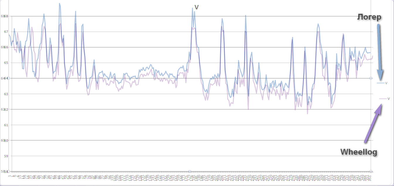

Продолжаю тестировать логер расхода батареии, который сделал [user]Drift3r[/user].
Новые результаты. Сравнение графиков напряжения логера и wheellog. Как видно в процессе сместилась фаза, скорее всего из-за потери сигнала BT.
вот результирующие графики вместе со скоростью:
как видно всё же на батарейках несколько своя жизнь, но просадка по напряжению практически идентичная.

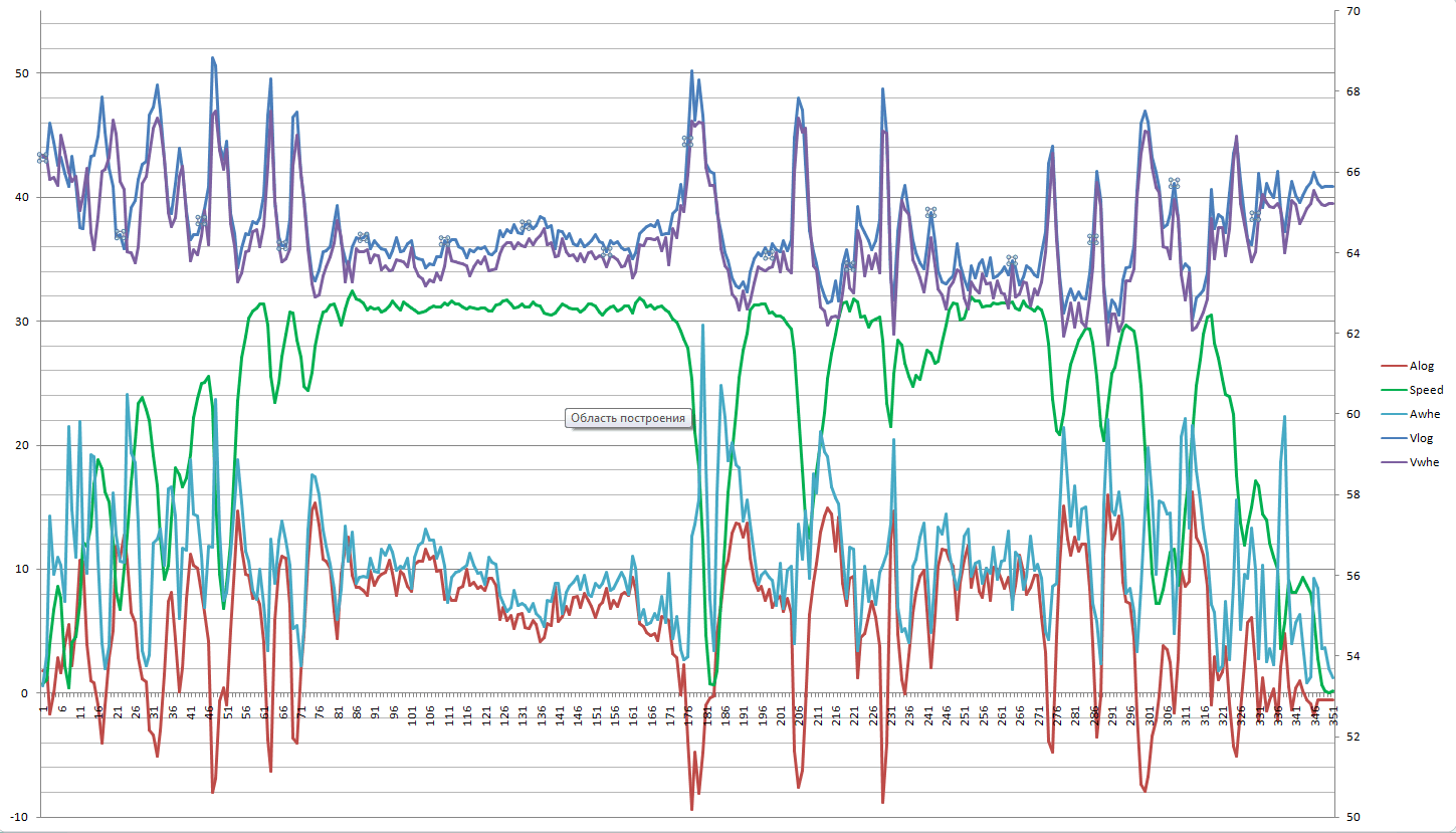

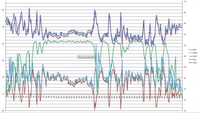

Самые большие пики тока, которые показывает Wheellog именно на торможении.
LEE4ER
[user]Ripido[/user], а можешь оставить только токи и скорость. А то не получается сличить токи ватметра и вилогера.
интересно, с какого момента он начинает врать
Ripido
[user]LEE4ER[/user], так?
но!! это не абсолютные значения пиков. Все данные были осреднены до секунд, чтобы было возможно сопоставить графики.
стиль езды абсолютно спокойный, без гонок, просто доехал до магазина, как я обычно езжу.. Нигде вообще не рисковал, на неровностях небольших притормаживал.
Посередине плавно остановился на углу и постоял секунду, потом плавное ускорение до поднятия педалей.
LEE4ER
[user]Ripido[/user], практически совпало с тем что мерил на мсм2 - при скорости меньше 7-8км/ч, датчик втроенный отображает что-то не то
Ripido
[user]LEE4ER[/user], хмм я как раз вижу, что значения становятся корректными на постоянной большой скорости.. а пока скорости маленькие и есть стартстопы, то встроенный датчик что-то своё показывает.. Но круче всего конечно любое длительное торможение при чем не такое уж и резкое..  Никакого хруста мотора и в помине не было. А значение тока 30А, что в два раза больше предельного на разгон. А реально на торможении даже 10А не было нигде.
LEE4ER
[user]Ripido[/user], ну да... я это и написал)))   при околонулевых скоростях, какая-то ересь... а вот почему так :bn:
Ripido
[user]LEE4ER[/user], я криво прочитал ))) извиняюсь.

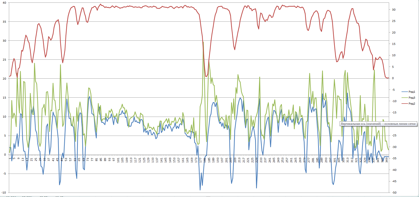

А вот график мощности и скорости. Совсем такой простенький вариант для понимания )
LEE4ER
[user]Ripido[/user], спасибо. Тоже интересный график. Получается основной профиль мощности в районе 600Вт. С учетом конечно же комфортной скорости
Drift3r
[user]LEE4ER[/user], только помним, что мощность электрическая :)
[user]Ripido[/user], можешь рабочий файлик прислать?

Ripido
[user]Sr.FatCat[/user], https://electrotransport.ru/index.php?topic=23529.msg956612#msg956612
тут зеленым виллог, а синим самодельный логер. Разница по-моему более чем очевидна. 177 секунда например 30А виллог показывает. Мало того, что по модулю, так ещё и цифра с потолка. Виллог более-менее не врёт только напряжение. В теории можно построить зависимость напряжения, скорости и мощности. Но тяжело, так как напряжение величина не постоянная и постоянно падает по мере разряда акку.
LEE4ER
[user]Sr.FatCat[/user], он безбожно врет, когда нет вращения колеса. На скорости, он показывает +/- правду. Но раньше были сомнения в этом (из-за ереси на малых скоростях), а теперь, когда сравненно с обычным ваттметром, сомнения исчезли.
График нужен был по току от обоих логеров и как эти графики коррелируют со скоростью. Именно для понимания, на сколько врет встроенный датчик (кстати так и не понял на сколько и зависимость не уловил))))

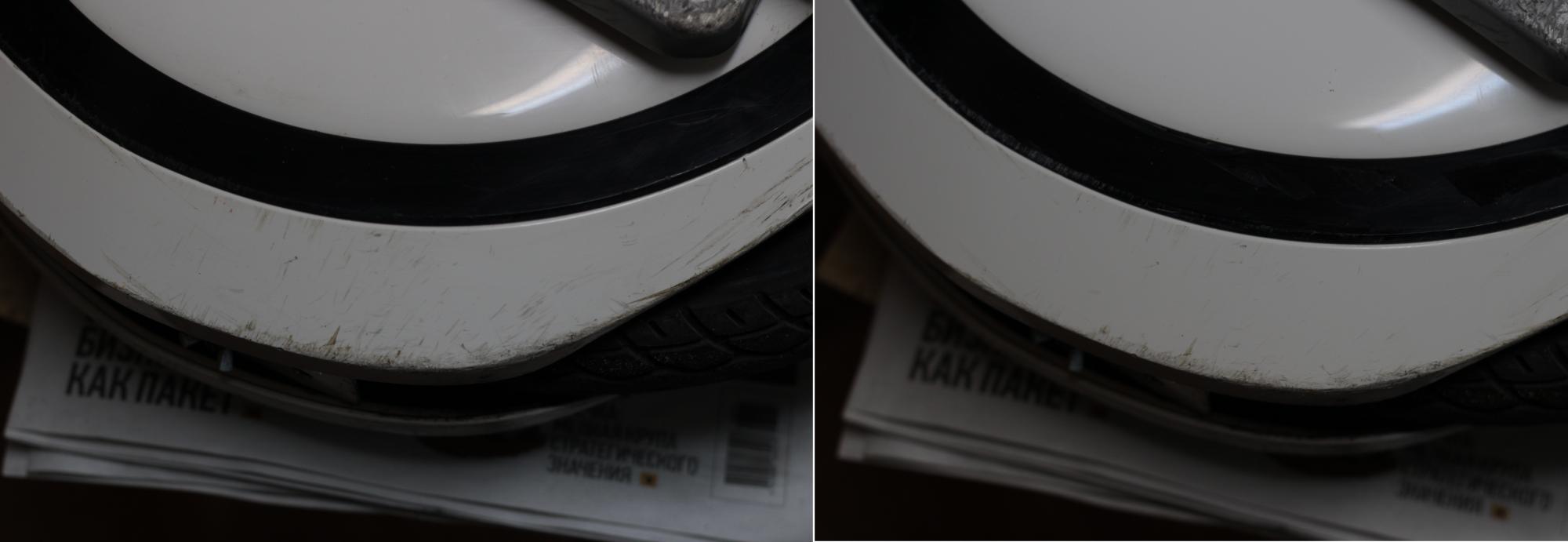

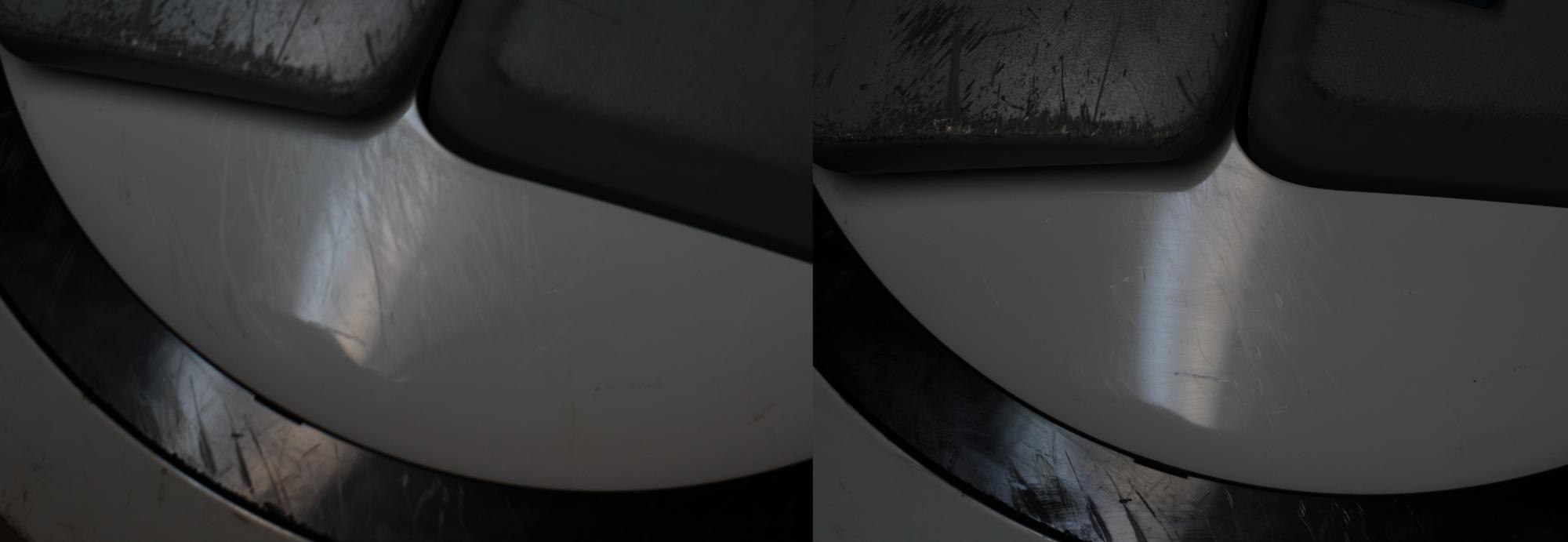

Surf_el
Цитата: Awesome от 14 Окт. 2016 в 21:19

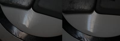

Не совсем по теме доработок, но не создавать же новый топик (хотя...). В общем, заказал себе несколько штук для реставрации моноколеса. Уже приехала паста для удаления царапин. Опробовал. Весьма хорошо. Тут - http://skustore.ru/blog/aliexpress/484.html обзор с фото + видео.
Могу сказать, что работает.
До.
После.
тоже опробовал, чуда не произошло, но улучшения есть
SNAKEMARAT
[user]Surf_el[/user], да вы, товарищ, перфекционист))
Ripido
[user]Surf_el[/user], как было было просто идеально. Ну, не автомобиль это. И вид должен соответствовать статусу и реальности )
Surf_el
да, да, шрамы украшают мужчину..... слышали, как же.
Как хорошо, что все люди разные.
