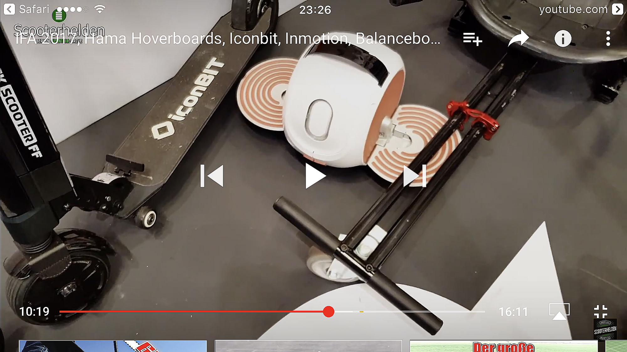

[user]WaveCut[/user], Самое смешное в том, что на IFA уже клон показали китайцы))))
WaveCut
Нашёл клон на стенде iconbit. Сходство поражает. Похоже, Чен просто заказал разработку на аутсорсе и вот готовый результат уже тут, а Чен успешно обдирает бейкеров. "Инновации"
