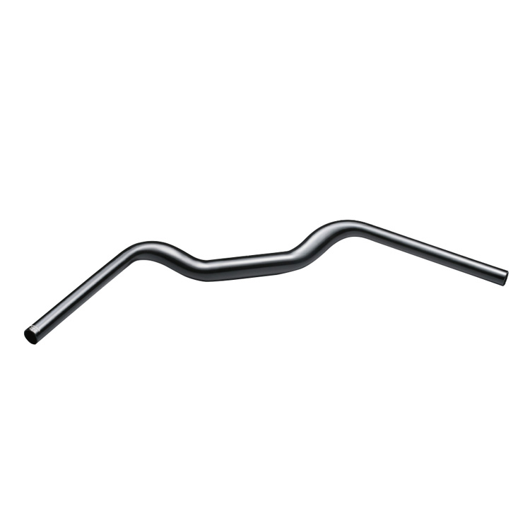

У меня ригид, да ещё и на маленьких колёсах. Что бы не было змеиных приходится качать до 4атм. При больших пробегах устают руки от мелкой постоянной вибрации.
Что подумалось. А если поставить вот такой руль - http://www.aliexpress.com/item/Bicycle-travel-car-butterfly-put-outside-sport-ride-mountain-bike-handlebar-with-sponge-tube/1841771002.html. Он ведь должен пружинить и реально гасить мелкие вибрации.
Кто имеет опыт использования этого руля? Поделитесь. Действительно ли комфортнее с ним?
Также интересно применение всяческих эргономичных грипсов для снижения усталости кистей рук.
Пытался найти амортизатор руля по типу подседельного штыря, но не отыскал. Может встречал кто?

Может вилку поставить? И вело перчатки хорошие. Руль врятли поможет. У меня вилка воздух-масло и без перчаток тоже руки устают.

Маленькие колёса, это сколько дюймов? 16,18,20,24 или что-нибудь другое?
В перчатках ездить намного комфортнее, чем без них, особенно за 100 км. Если у тебя аллюминиевая передняя вилка, то замени на стальную (если шток подойдёт) стальная вилка и рама неплохо поглощают вибрации. У меня стоит переднее мк 500Вт 48в, короче гиря 6 кг, колесо переднее 26", заднее родное 28". Родная стальная вилка гнётся вперёд-назад +-1 см. Уже более 3500 км и ничего не развалилось. Если ширина перьев позволяет, поставь максимально широкие покрышки (возможно придётся обода поставить шире). Чем больше воздуха в покрышке (по объёму а не по давлению), тем мягкче она едет. Можешь поставить рога на руль. Смена положений даёт нормально отдохнуть рукам. Ну и лучше всего ехать на полусликах. Они не трясут и сцепление нормальное.

От мелкой постоянной вибрации спасают только широкий руль и тяжёлые грузы в качестве его заглушек (т.н. барэнды, bar end- конец руля; нужны именно тяжёлые-виброгасящие (обычно из нержавейки), бо обычно продаются декоративно-защитные, из пластика/алюминия), другая вилка/вынос не факт что помогут, т.к. вибрация может передаваться и с заднего колеса. Руль-"бабочка" же, ссылка на который есть в первом сообщении предназначен в первую очередь для возможности быстрой смены хвата на ходу, хотя грузы и ему помогут.
Ну и для хохмы (картинка от Peonerа напомнила):
100%трезвый
Классный руль на картинке, посадку можно по ходу движения менять. :kidding:

Несколько лет уже использую такой руль-бабочку. Вибрации он гасит плохо, ибо алюминиевый. Скорей удобен для защиты рук от веток и кустов, им нереально зацепиться за что-то.
Для гашения вибраций однозначно нужны перчатки с гелем, покрышки поширше с давлением поменьше, грипсы мягкие, ну и, разумеется, не зажимать руль до боли в кистях.

Руль-бабочку купил, установил. Немного пружинит, но совсем незначительно.
Главный эффект оказался в уменьшении давления рук на руль за счёт более близкого хвата (ближе к седлу). Старый руль был поднят мах, вынос коротенький, но, всё равно, не дотягивало до правильной посадки. Сейчас гораздо лучше.
Второй плюс - образовалось куча места для фар, ходовых огней, поворотников и переключателей. Обвешиваюсь потихоньку.

Алюминий очень жесткий, карбон тоже. Поэтому он отлично передает вибрации. Нужен стальной руль.

[user]jazg[/user], Алюминий трясёт, мама не горюй. Карбон и сталь примерно одинаково сглаживают вибрации. Другое дело, что карбон очень дорогой и хрупкий при высоких нагрузках.
А вот сталь на только виброгаситель хороший, но и в случае повреждения согнётся, а не рассыпится. Ну и чем более изогнут руль, тем он комфортнее.
Я езжу на стальном старт-шоссе с алюминиевым рулём - и всё нормально, руки не отбиваются.
