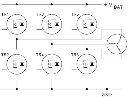

Попробую разобратся с платой конроллера, проверю стабилизаторы и модуляторы, может кто из них сдох, сам контроллер похоже функционирует, раз датчики наклона отрабатывают и индикация заряда батареи нормальная.
Ну микроконтроллер с обвязкой точно живой - это, да. А проверять начинайте с мосфетов. Горят в 90% случаев - они
Спасибо, начну с них, нашел схему включения )))
Ииииии????

Он же написал, что нашел один пробитый. Раз молчит - значит замена помогла или пока не поменял :)

Дык я и спрашиваю - помогло? Такая неисправность может быть и при проблемах с холлами. Самому интересно.
Вряд ли холлы. Он же писал:
Цитата: George от 08 Авг. 2016 в 11:59
Колесо не крутится.  Проверил датчики хола, при вращении колеса все три меняют напряжение с 0 до 3,3 Вт и обратно.

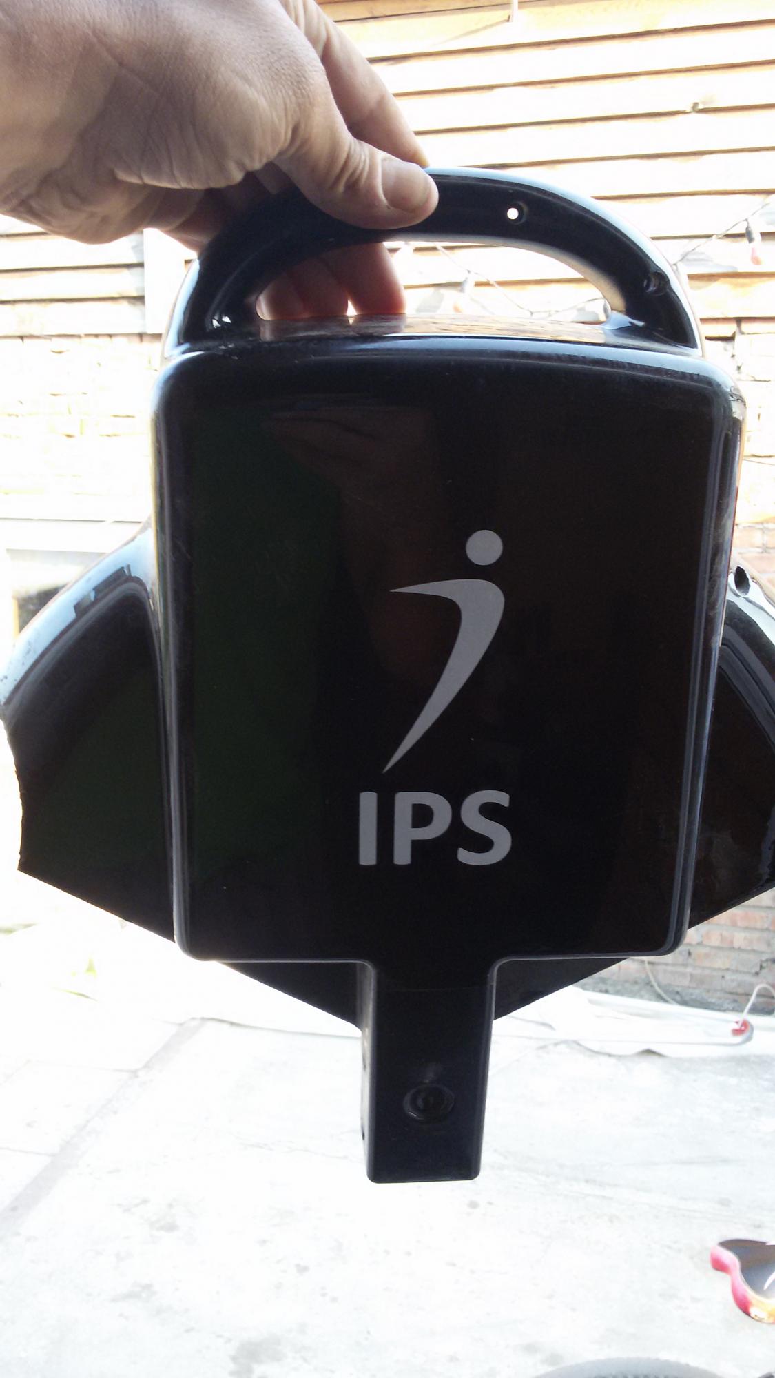

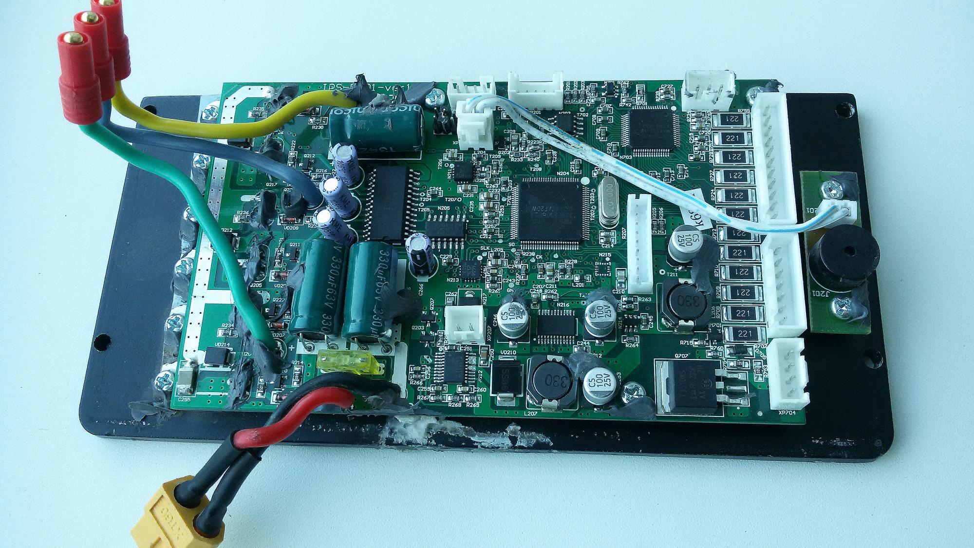

новосибиряк 2
Друзья подскажите где достать такой контроллер???! Мой похоже сгорел,когда включаеш реакции нет но сильно греются микросхемы.
Ninebot oneE. Электровелосипед Сибвелз Е 010.
новосибиряк 2
Благодарю,но надо максимально приближено к оригиналу. БМС в контроллере. Я не спец по перепайкам,результат моих переделок перепаял светодиод и перепутал разъем от батареи на бмс и сгорела плата.

EcoDrift
[user]новосибиряк 2[/user], на ай100 плат нет, если только они на айпс 111/131 или айпс 112 не подходят.
