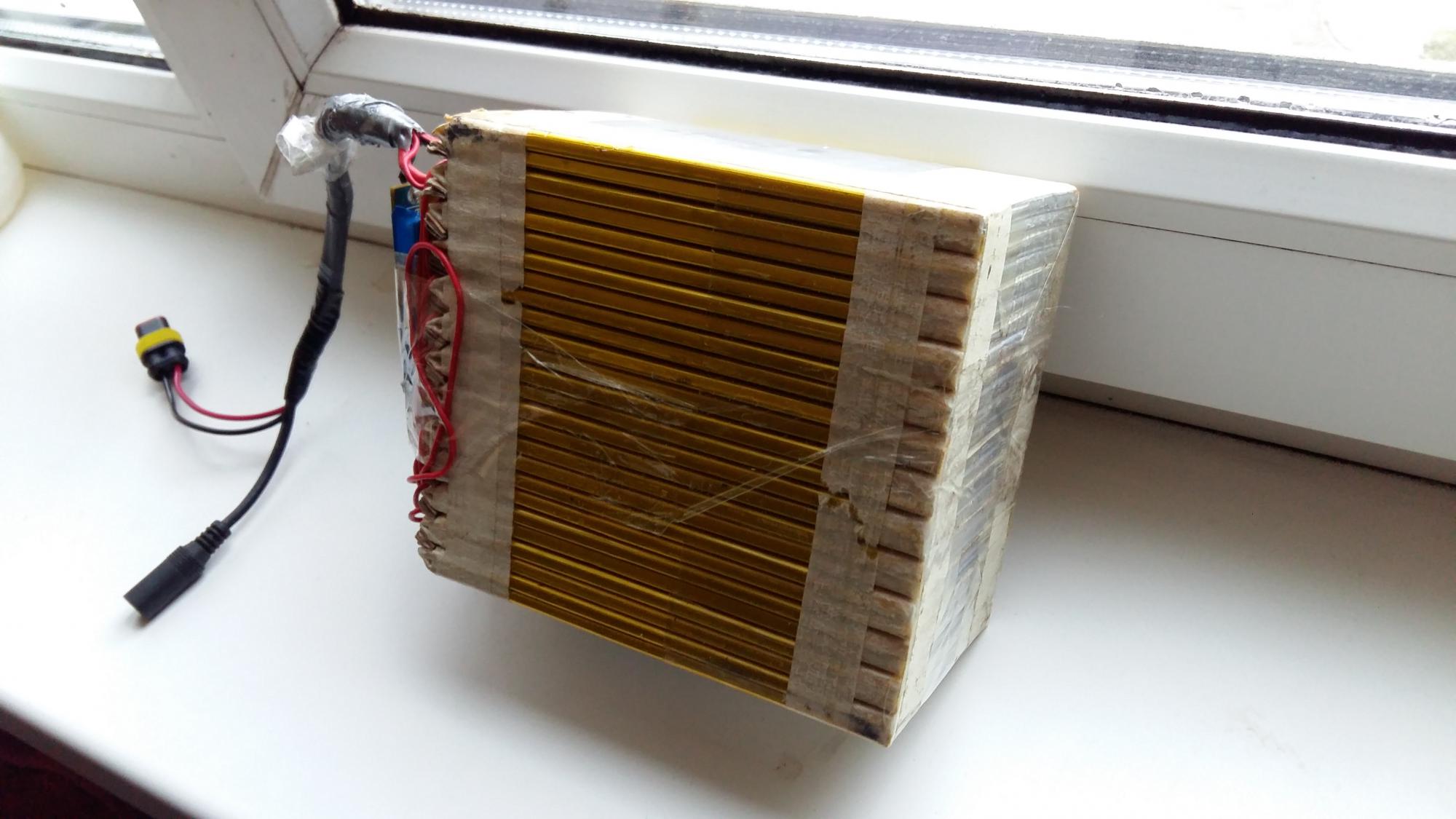

я открывал там замерял ячейки все как одна показали 7,7 вольта. а вот уже по отдельности то там пипец.. они склёпаны пластинками.. нужно разрывать, а потом паять. Я не уверен, что я справлюсь.

Цитата: etlik от 11 Окт. 2019 в 15:28а что БМС снова и снова включается при последующих подключениях ??
У меня также было. после падения батареи, часть параллелей испортилась.
7,7В - похоже Вы по 2 параллели за раз замеряете ) Должно быть 2,5-4,2В.

мой вам совет. ищите у кого то бушные ячейки примерно с тем же сопротивлением что и ваши
найдите плохие ячейки у себя - мультиметром, аймаксом.. или попросите кого то у кого все это есть - помочь вам найти умирающие ячейки в вашей батке
ну или даже чтоб - человек сам паял батки и у него были никеливые пластинки, чтобы он разобрал батку, нашел проблемные банки, и заменил их на бушные другие с примерно той же емкостью и сопротивлением, что и живые банки в батке. тут вопрос в чем - цена услуги диагностики + если банок немного (2-5), то поменять их (+работа по запайке обратно). может быть даже поменять какие то, у которых сопротивление уже так себе (это еще штук 5-10).
банка стоит около 200-300р в среднем новая. бушная будет дешевле.
вот и считайте.
тут вопрос сколько проехала батка в целом, какие элементы стоят, в каких условиях ездила (зима, газ в пол)

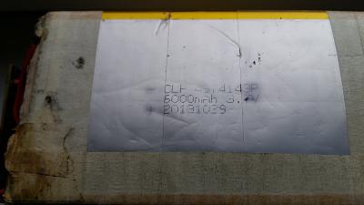

Здравствуйте появился вопрос  :-) И Снова по банкам  :facepalm:
Вообщем первый мой аккумулятор давно  и хорошо откатал и когда я его разобрал то там были вот такие банки пакеты. Сейчас я хочу подобрать на АЛи что то похожее и их заменить.  Подскажите может кто знает какие лучше выбрать ?
вот фотка старого и ссылки
я нашёл на 12500 тут продавец написал, что тока отдача 10А (не знаю маловато это или сойдёт?)  https://aliexpress.ru/item/33049806489.html
и на 10000 https://aliexpress.ru/item/32979558158.html
и на 8000  https://aliexpress.ru/item/32981259373.html?spm=a2g0s.8937460.0.0.70ef2e0eCay3TJ
и ещё вопрос там я вижу встроена уже БМС нужно её убирать или пусть остаётся если использовать свою старую плату БМСку.. ?

rzaviy

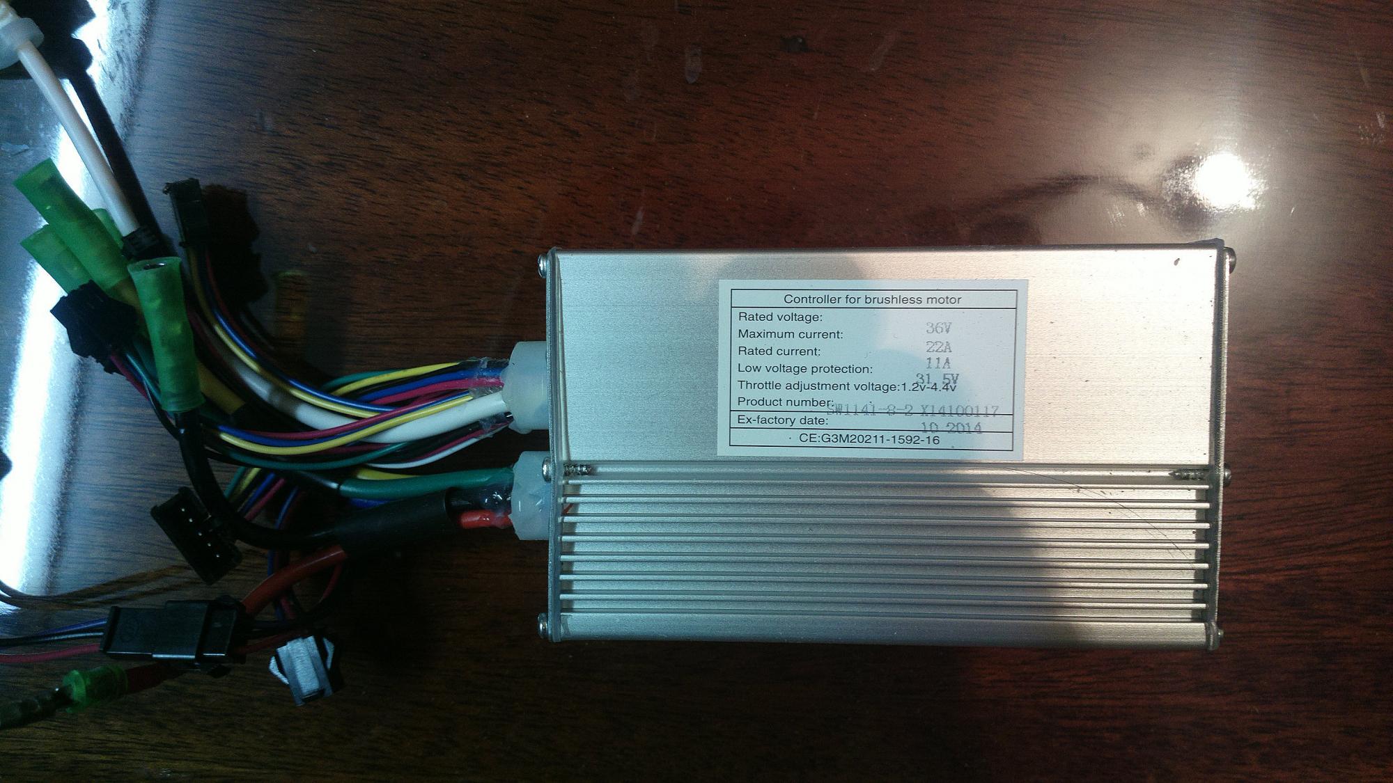

[user]etlik[/user], у вас контроллер на сколько?
Вот такая долговременная и должна быть токоотдача.
Добавлено 30 Дек. 2019 в 17:26
И не путаем ёмкость с токоотачей.

шас поищу фотку контроллера

фотку не нашёл. а вот сообщение мне писали- На Вашем контроллере четко написано: номинальный ток 11А, максимальный - 22А. Если у Вас мотор не редукторный, то можете спокойно ставить тот контроллер что есть и не париться. Мотор на 36В 350Вт то

о ура нашёл фотку контроллера вот смотрите  :-)

rzaviy
[user]etlik[/user],
итого 22 А мах ток потребления.
вот такой ток надо,чтиб выдерживал долговременно.
Желательно с запасом,китаёзы приклеивают много.
Ваши 10А  на пакет вообще ниочём,будет третья батарея.
