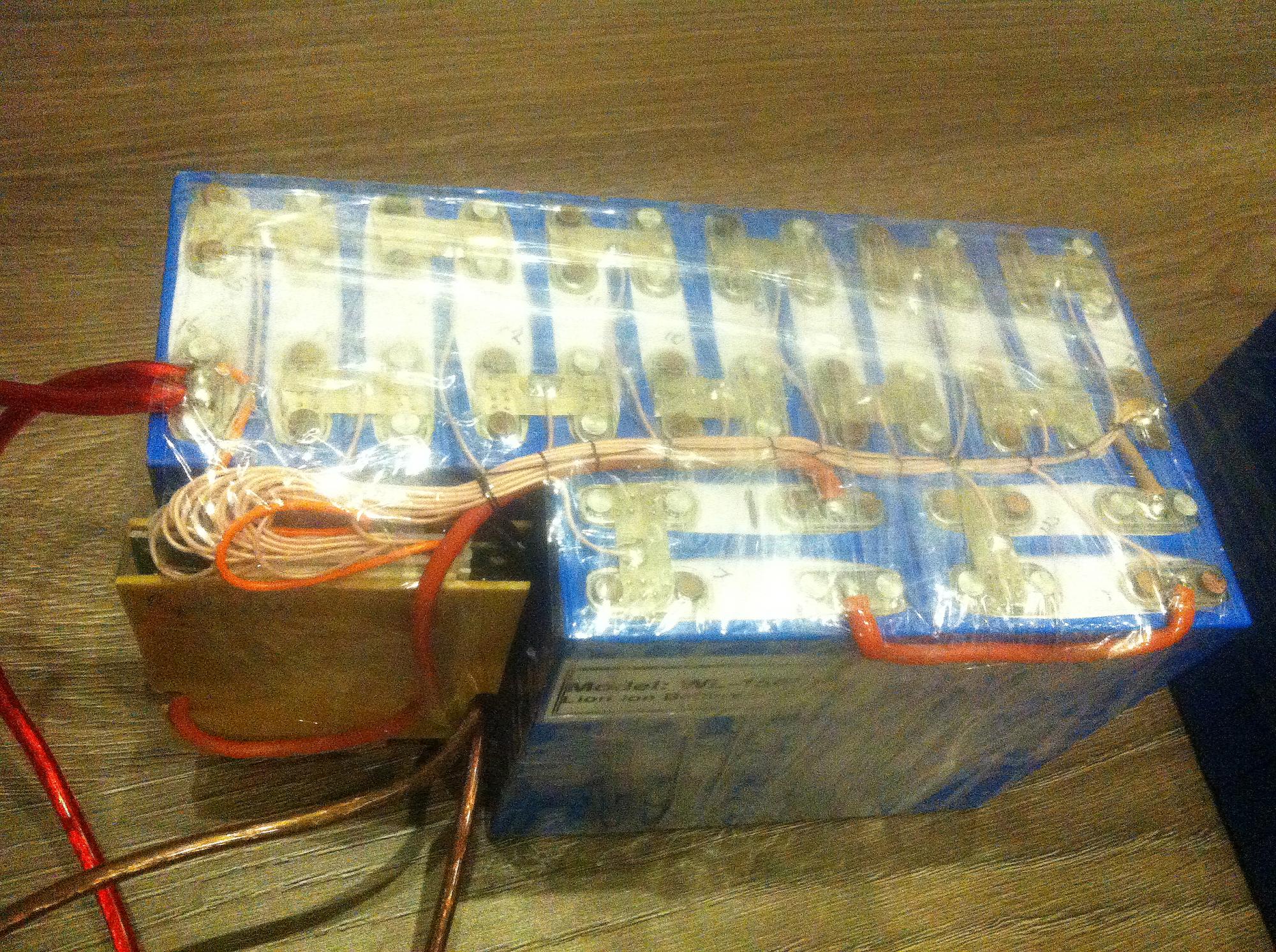

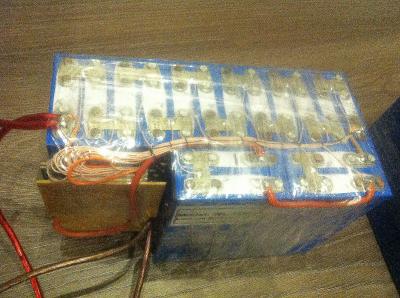

Здравствуйте, Друг купил самодельный велосипед,
при быстрой подаче газа, мотор отключается, можно только очень медленно разгонятся и то всё время отключается. Больше всего похоже, что контроллер не предназначен на такие токи.
Подскажите пожалуйста, Что можно сделать в такой ситуации?
На моторе надписи нет. какой не известно но вроде безрекукторный
Батарейка 60v 10A

[user]etlik[/user], а может в батарее проблема? Контроллер отключает питание из-за большой просадки? Такие вопросы нужно задавать в теме о неисправностях. :hello:

Я тоже на акум подумал, для начала надо замерять напряжение при полном заряде и под нагрузкой.
etlik
Но тут ещё такое дело я вспомнил , аккумулятор он купил только что в Украине вот на таких банках.
http://olx.ua/obyavlenie/elektrovelosipedy-akkumulyator-dlya-elektro-velosipeda-li-po-osn-3-7v10a-IDeRVEI.html
Всё будет хорошо!
K_MIHAIL_L
[user]etlik[/user], я подумал, что это лифер, а это по описанию липо и полное у-г.. для липо 2С разряд это только в мобилку или часы ставить утиль. Извините если что не так, но нужно попробовать в веле установить любую другую "нормальную" батарейку, заведомо способную отдать бОльшие токи (хотябы 40А долговременно).

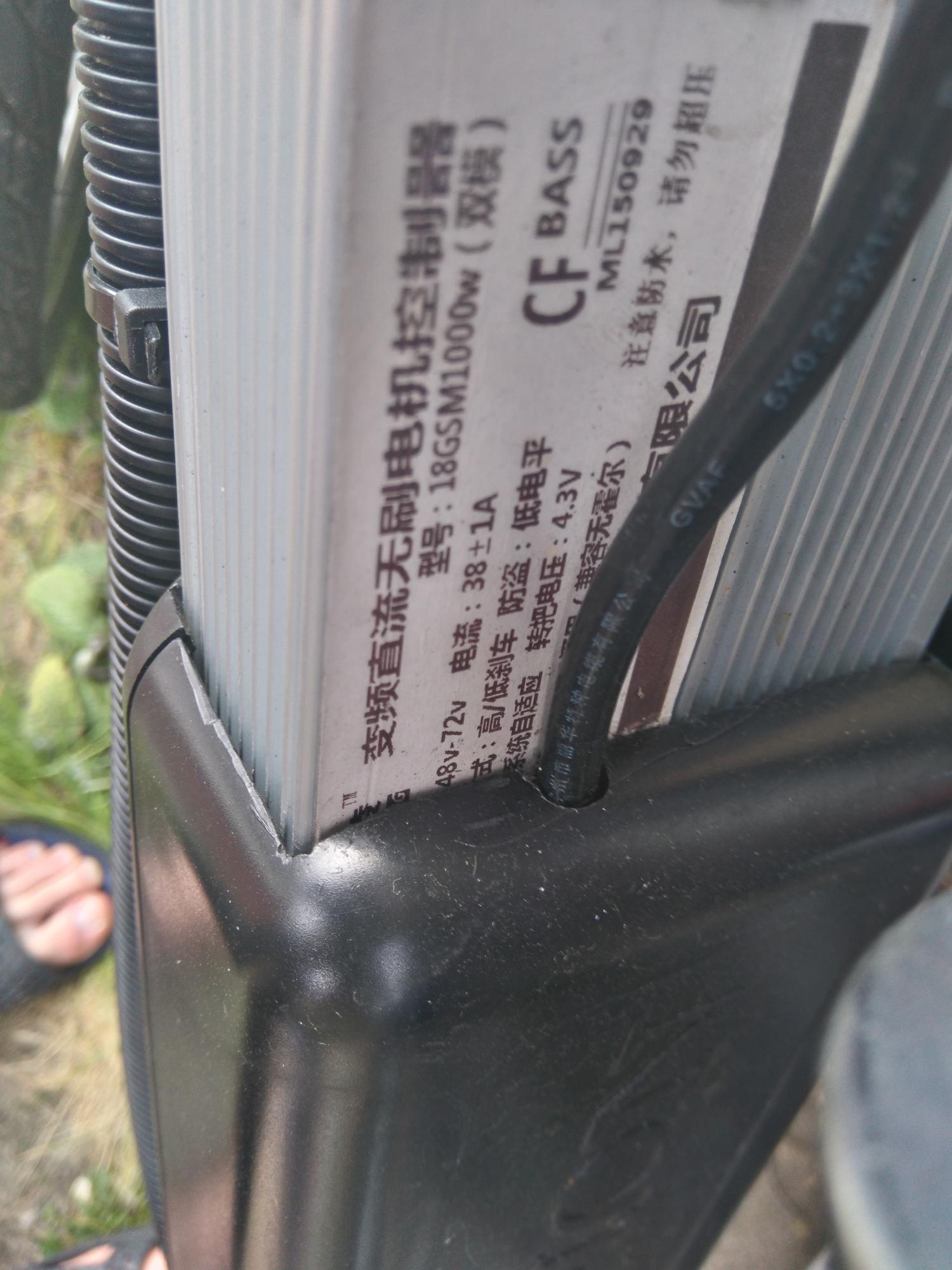

[user]etlik[/user], Кстати глянул на фото контроллера там нарисовано, что он тянет 38А +/- 1А (это на полном газу) а рубит скорее всего БМС аккумулятора, которую скорее всего ставили изходя из возможности ячеек т.е. 20А. Ну это я так думаю. :pardon:

так вроде и есть ,3000 ватт,с этих ячеек /:-)
Возможно вы правы :-)
Сори посчитал АКБ,48х38  2000 ватт

[user]etlik[/user], контроллер разчитан на 38 батарейного,ячейки просядают ниже отсечки контроллером,вот и отключается.
Проверить сколько на АКБ во время отсечки!
Можно даже визуально по датчику заряда на ручке газа.Если загорается красный то так оно и есть,если тухнет,то БМС
