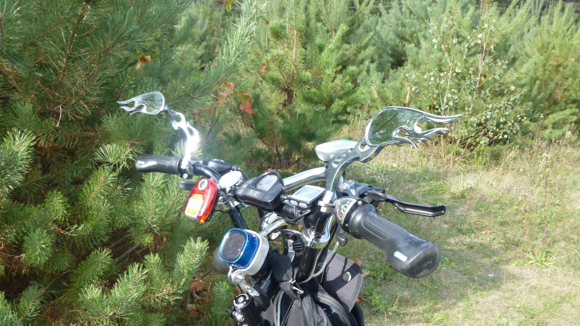

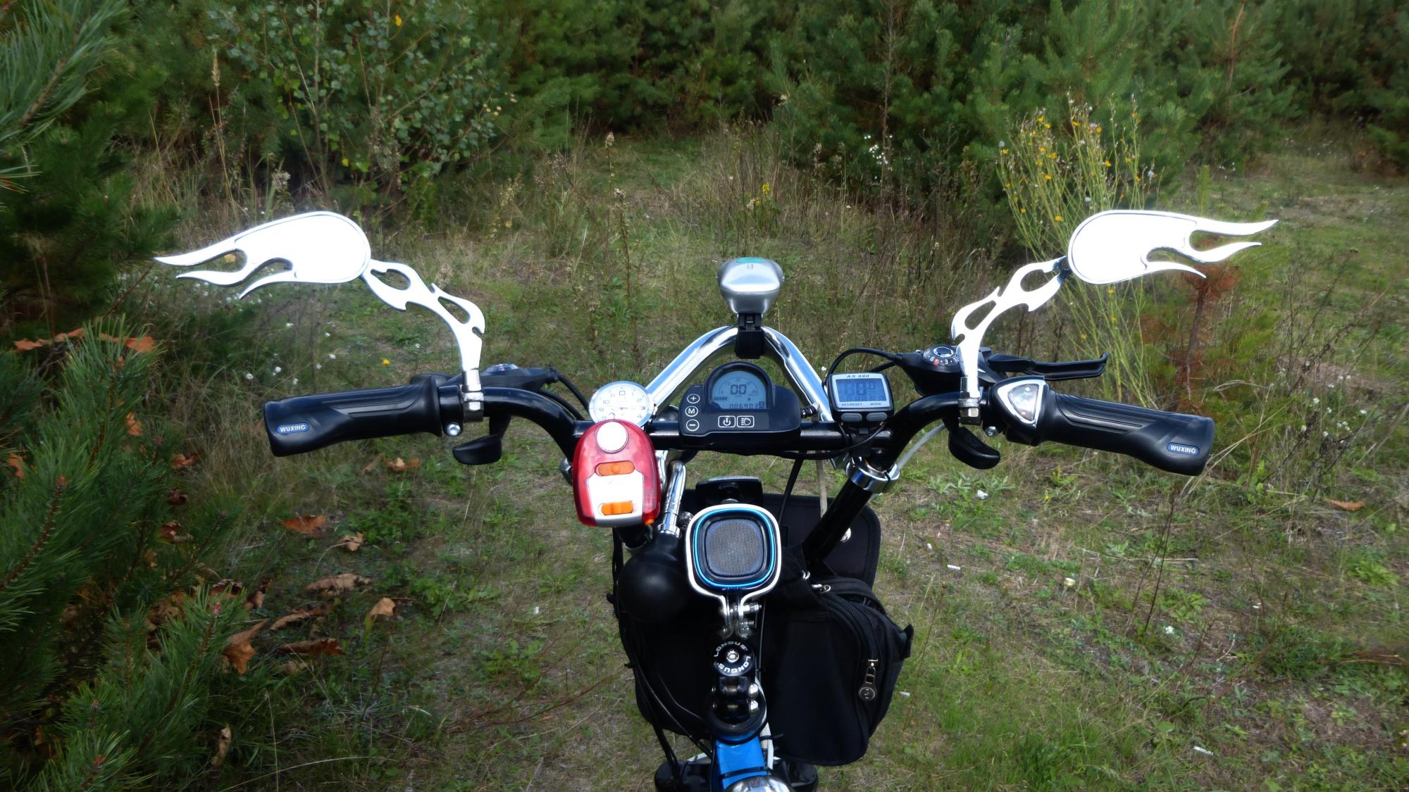

Всем привет!  :-) потихоньку катаюсь
, всё хорошо  :cycle:
Часики которые устанавливал, плохо шли и пришлось их заменить, взял ручные побольше обычные, кварцевые, придумал, закрепил. две недели полёт нормальный. Поставил ещё заднюю фару она с поворотниками.  :-)
ну и Зеркала  :kidding:
https://www.youtube.com/watch?v=MSuV-7UWyGM
https://www.youtube.com/watch?v=s-58irwCq14
Всё будет хорошо!
dengor
[user]etlik[/user], опасные зеркала. Нужно избавляться на велосипеде от всех этих острых штук.
Расставить все точки нади
etlik
да, нужно конечно поосторожнее, а так опасно всё, по лестнице опасно ходить, можно спотыкнуться  ;-)
Всё будет хорошо!

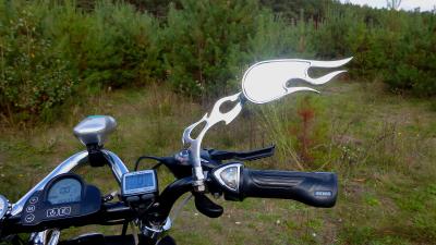

karlson041067
[user]etlik[/user], А что это за вынос на руле блестючий такой? Раньше вроде не было?
etlik
Верно подметили  :drink: добавил уголок мебельный и крепление тоже мебельное. фара не влазила и я принял такое решение, взял уголок мебельный, немного согнул больше и вуаля   ;-D
Всё будет хорошо!
karlson041067
[user]etlik[/user], Интересное решение. :-) :-)

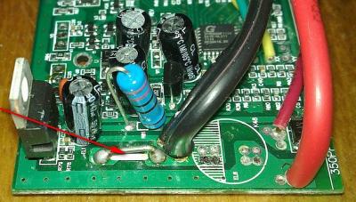

Здравствуйте, мой друг купил велосипед б/у с мотором 24 Вольта без аккумулятора, докупил к нему аккумулятор на 36 Вольт.
НО контроллер по всей видимости не пропускает напряжение больше 24 вольт и скорость не набирается больше 22-23. Как снять ограничение? вот он _http://www.thesportshq.com/cyclamatic-power-plus-electric-bike--white.aspx?affiliate=cse_google&utm_source=google&utm_medium=referral&utm_campaign=shopping&gclid=CjwKEAiA_ra1BRDV-byb_aDqpQoSJAA-ofB9YWvqrqbGybrp9q-HjWXVThyiTHUSfoSgoq5mWoNm6BoCYEXw_wcB
Всё будет хорошо!
TULSUNDUR
Вам нужно найти где стоит контроллер, и поискать два одиночных замкнутых штеккерами провода - "душилку". разомкнуть их и всё. контроллер стоит в стальной коробочке с чёрными боковыми крышками которая под аккумулятором. только вынуть всё и потом запихнуть обратно может оказаться довольно непросто...

etlik
вот нашли фото платы контроллера в нете
вот эту перемычку нужно перекусить ?
