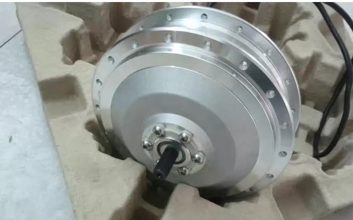

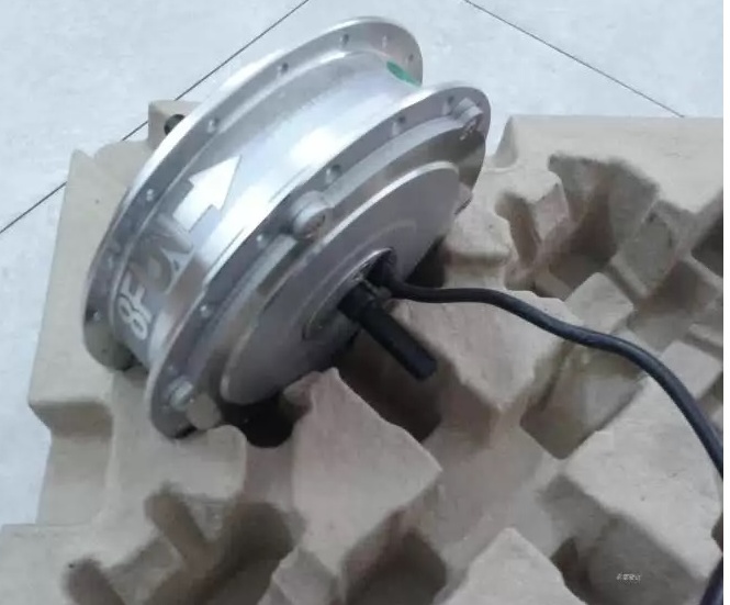

А что значит, мотор колесо под кассету, это как? Под трещётку я так понимаю, это звёздочки на заднем колесе.
Это Моторные модели : BPM36V350W
К такому колесу я смогу приделать трещётку?
И что эта фраза значит? - Это бесщеточный мотор эпицентра, подходит для конфигурации 36 v15a350w, [b-b]это не трехфазный [/b-b]электродвигатель переменного тока скорости / в минуту. :bn:
Всё будет хорошо!
TULSUNDUR
это ПЕРЕДНИЙ мотор, он рассчитан на ДРУГОЕ расстояние между дропаутами.
там НЕКУДА крепить ни трещётку, ни кассету.
это однозначно ОЧЕВИДНО при беглом взгляде на фотографии...
etlik
странно а заявлено в продаже что заднее вот-
Всё будет хорошо!
TULSUNDUR
что там заявлено и что перепутано - понятия не имею. может фотографии перепутали, а может описание.
я смотрю на фото, и говорю, что на фото - ПЕРЕДНЕЕ...
etlik
а ясно спасибо буду иметь в виду,

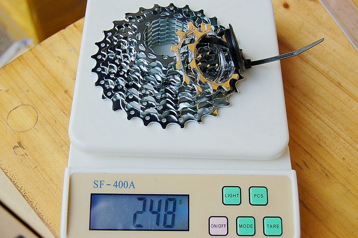

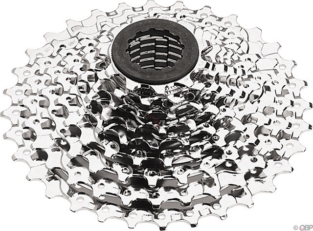

а ещё как это понять - под кассету ?
Всё будет хорошо!
vpk8
МК отличаются посадочным местом для крепления звездочек: кассета устанавливается на шлицы, а трещотка наворачивается на резьбе.
Сошел с дистанции ...
IvanM
[user]etlik[/user], мотор под кассету имеет шлицы для ее установки, мотор под трещетку имеет резьбу под трещетку
etlik
Трещётки это вот это
а что такое кассета ?  :ah:
Всё будет хорошо!
telnet
#264
кассета
Добавлено 04 Окт 2014 в 11:43:40
я предвкушаю ваш следующий вопрос ....
Основное отличие -  механизм свободного хода ( фривил) встроен в трещотку, а кассета по сути набор звездочек одеваемых на  барабан с механизмом свободного хода  (фривилом) , который встроен во втулку или  мотор-колесо.
etlik
 O_O  а разница в чём  :bw: тока в креплении ? Типа трещётка прикручивается а кассета насаживается или что как ?
Всё будет хорошо!
telnet
В разных  креплениях ,  вместо трещотки не поставишь кассету и наоборот, и в том где находится фривил. Сдохнет фривил в трещотке - просто откручу и выброшу , а если сдохнет фривил в барабане мотор- колеса????  :neg:     А если глобально интересует ... тооооо  тут много чего  плюс маркетинг.
Трещотка - более старый стандарт, в один прекрасный момент решили что  звезды  изнашиваются  раньше чем дохнет фривил , причем  изнашиваются не равномерно , а разбирать трещеотку и менять звезды весьма геморно ... Поэтому  перенесли фривил во втулку , а  звезды   стали просто насаживать на шлицы , причем менять их можно по одной в зависимости от износа, и для  особых гурманов от велоспорта - можно самим набирать  звезды с  любимым кол-вом зубьев. НУ и   вес уменьшился.
Если у донора трещотка, то и МК надо брать с трещоткой , если кассета - то, по желанию, с кассетой
